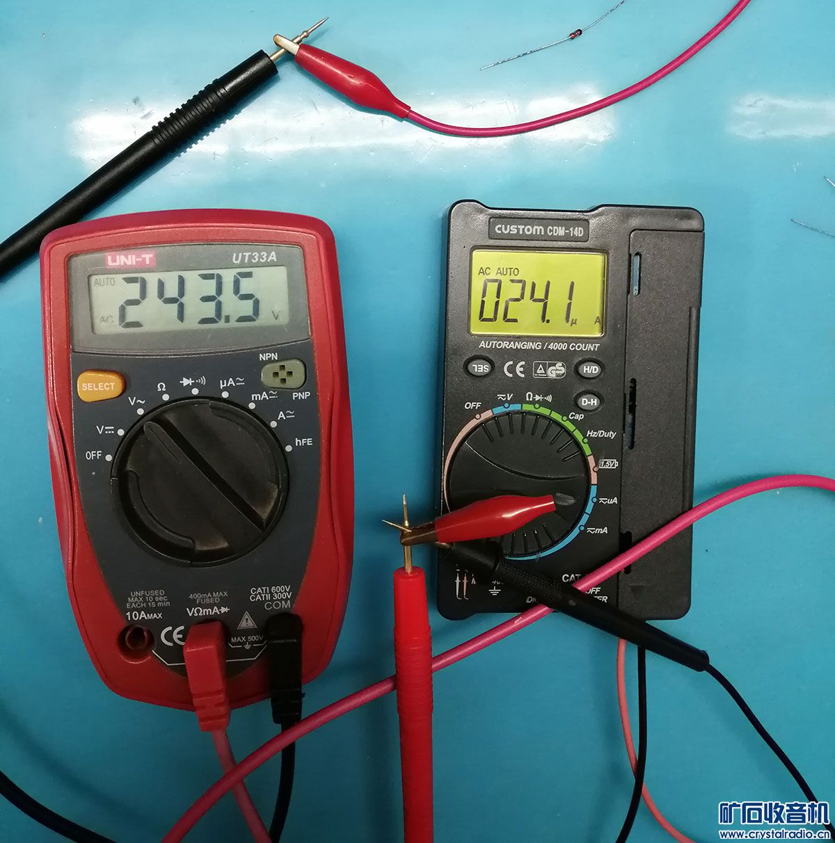

你可能也会知道,数字表的交流电压档内阻和直流电压档不是一个数量级吧。在和氖管的内阻比也不在一个 ...
你们有钱人的福禄克可能差那么远,我们穷人的 UT33A,至少工频下交流电压档阻抗和直流电压档内阻是一样的,都是 10 兆欧
因为,第一,频率很低,分布电容产生的容抗可以忽略不计
第二,这种便宜货么有给分压电阻并联电容改善频率响应,也没有这个部分的容抗。
氖泡呢?我前面贴了图,明显可看到氖泡亮的情况下电流才 0.3uA...
等效阻抗非常大。
所以我才问你,你表笔搭上去还能亮?
如果能,考虑到电笔是人拿的,你的万用表是搭在 USB 这边的红线(5V+)和零线之间...
岂不是说你的  USB 这边的红线(5V+)和大地(人)之间的电压足够点亮氖泡而和零线之间的电压却...
哪怕你的万用表非常高级,在工频下阻抗都很小很小,起码零线点位也是需要考虑的啊

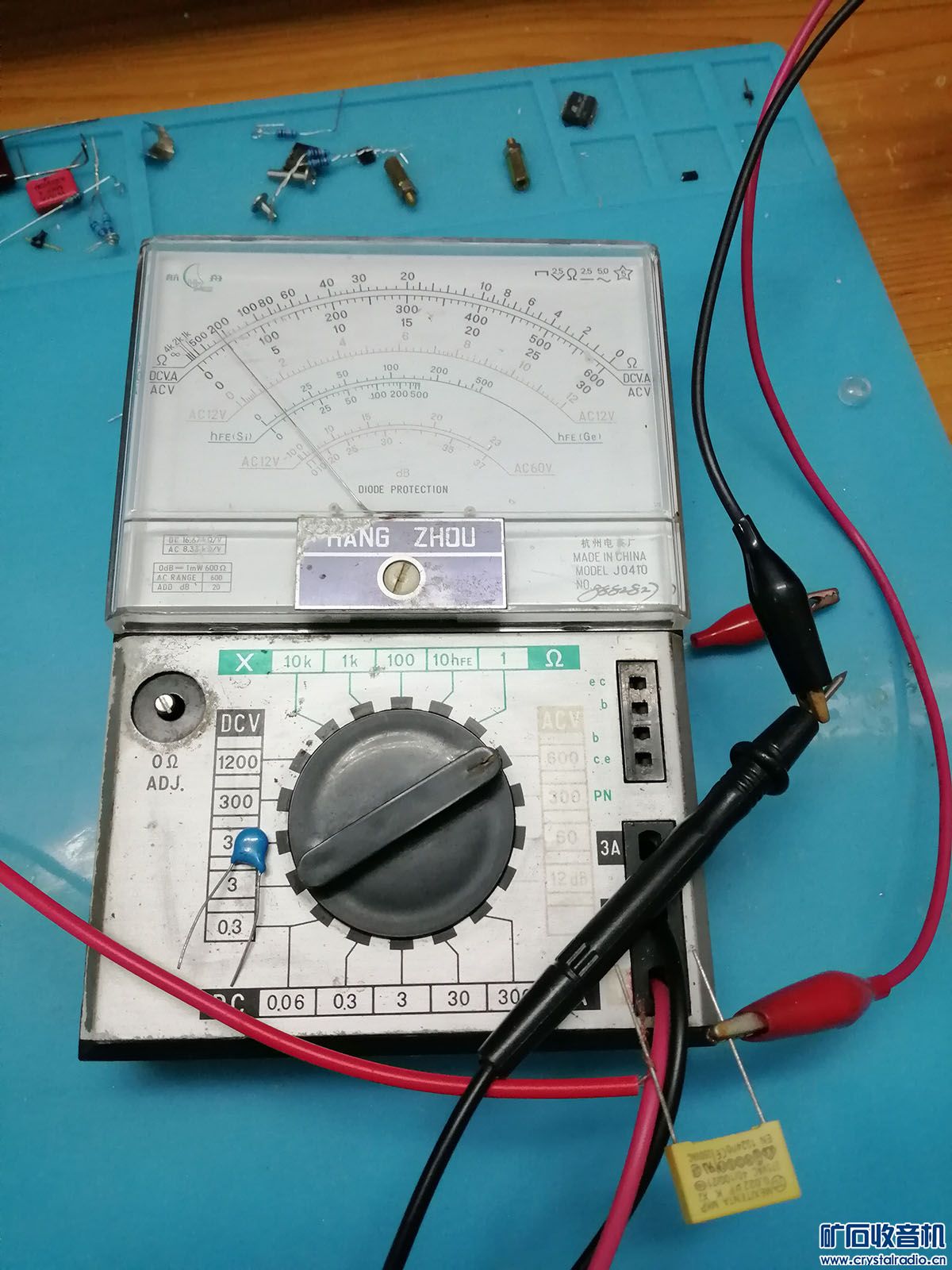

介绍我的办法,1使用指针表,一只表笔(黑)接地或者零或者金属接地体,另一只表笔接 需要测量的导体,交流档250,500,1000,各测量一次,如果电压值是一个稳定值,比如100v,或者不管哪个档位,测量值稳定一个数值,就基本是漏电,如果不管哪个档位,表针位置基本不动,或者档位越高,测量值越大,基本是感应电压
2,准确测量判断,使用摇表

我重看了一下帖子,您说楼主氖泡上搭表笔测量还亮,但看主题帖楼主是分别测量;因为是弱感应电搭零线测量(10M欧内阻)显示电压也低;
我误解了您的意思才说的例子,不好意思了。

岑蓉络阳 发表于 2021-1-14 21:24
答复你30楼的那句话:
我发帖中并没有说验电笔测试的时候,同时把万用表接上去,是你没看仔细,我分 ...
我 15 楼是这样问你的:“你这万用表搭上去电笔还能亮”?
这句话显然不是指你之前的测试,而是要求你再做一次测试(把表笔搭上再把电笔搭上),你没看懂还说我没看仔细
这个问题我前面也解释了:
比如我的手机充电头,5V、2A 那种,电笔是不亮的,那种 65 瓦的氮化镓就亮了
这种不亮的,用数表测电压也很低;亮的,数表测电压 90V 以上
所以,我问这句话的原因就是,不符合我的观测结果
并且我前面也说了,这个会亮的充电头,数表直接测对地电流 100 多 uA,这是不是漏电?

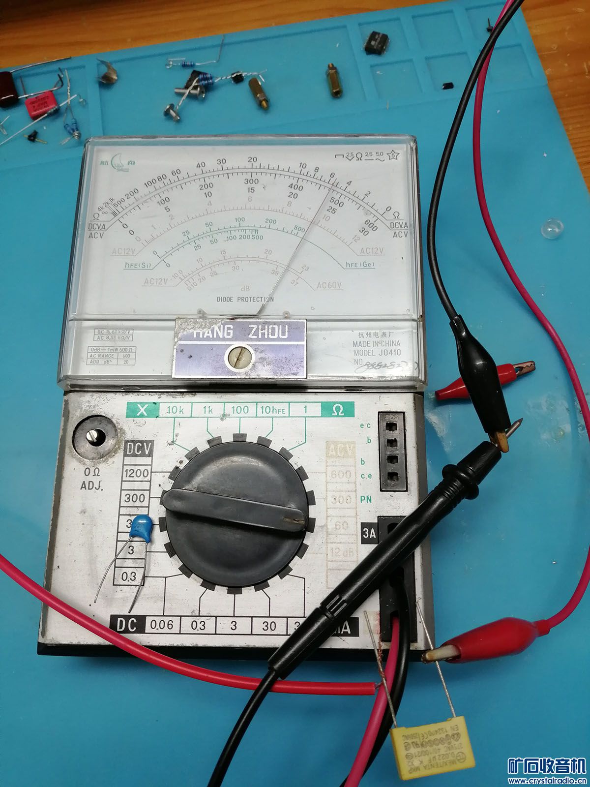

发表于 2021-1-14 22:29:31 | 显示全部楼层
岑蓉络阳 发表于 2021-1-14 21:17
...无论什么档位,指针偏转的角度都相差不大,可以确定为感应电压,有部分电容(主要是导体间的绝缘材料不理想引起的)电压也是这样的现象
你前面让我用一个小电容试一下,想必就是指这个,我当时就呵呵
不管指针表还是数字表,电流才是电路的基础
导致泄露的电容容量多大,源电压多高,频率多少,指针表或数字表阻抗多大,有多大电流,这都是一目了然的。
你的测试,在我这里相反 指针偏转角度差异很大,但读出的电压都差不多,50V 左右 --- 这反而说明,相对于电容的容抗,表的阻抗非常小,符合电路规律。
60V 档
300V 档
600V 档
