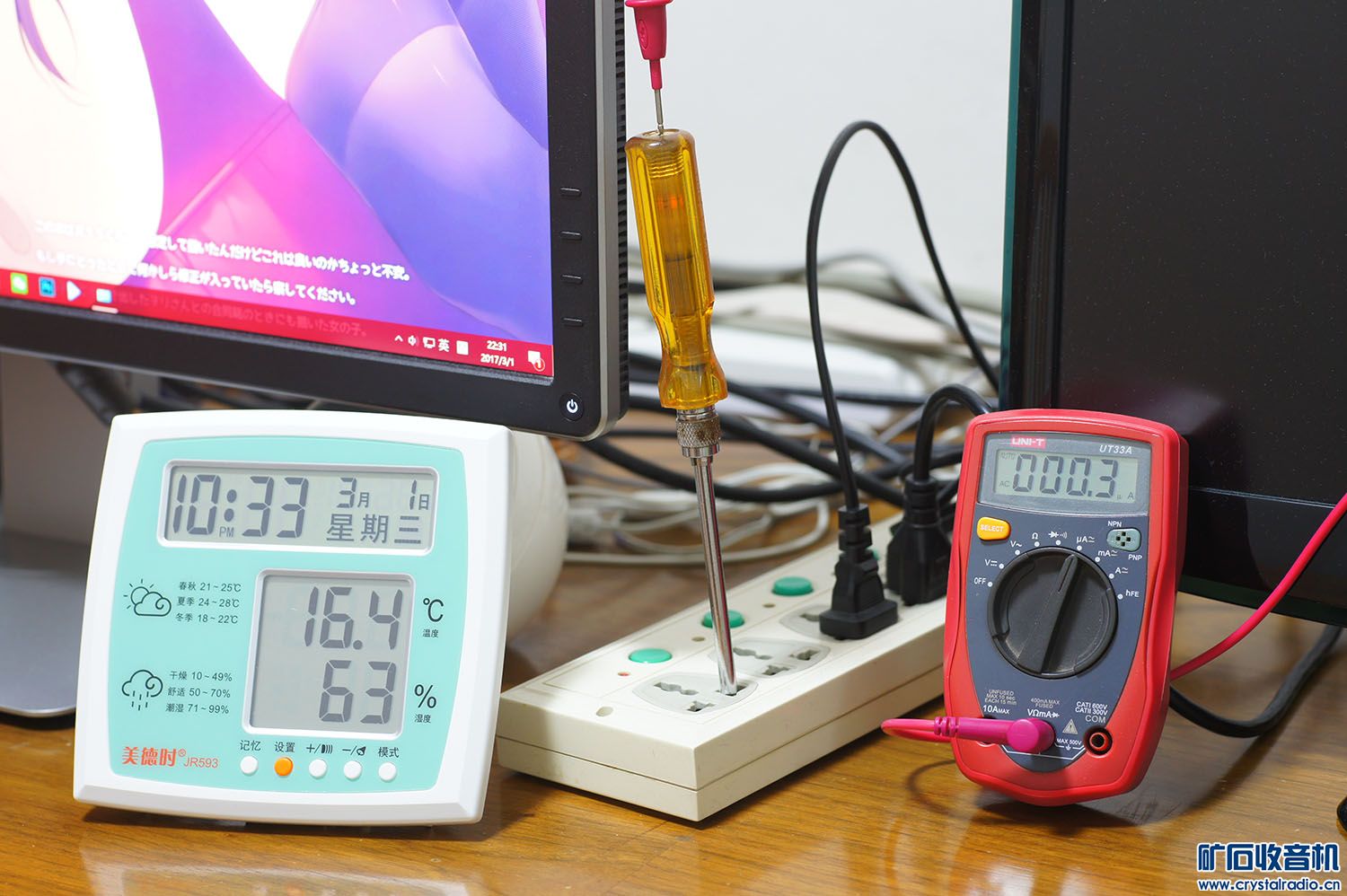

发表于 2021-1-14 20:13:00 | 显示全部楼层
红河310 发表于 2021-1-14 20:01
对啊,就是电流小,氖泡亮说明电压达到70伏,相同绝缘条件下数字万用表只测量到40多伏,说明万用表内阻小 ...
看我前面的照片,氖泡明显亮了,万用表显示电流只有 0.3uA
那么假设万用表的阻抗等于直流电阻 10 兆欧,那么 90V 下(以我的充电头而言)电流多大?很简单,9uA 啊
这个差别很大的
所以我才说,楼主把万用表搭上,这电笔还能亮?
