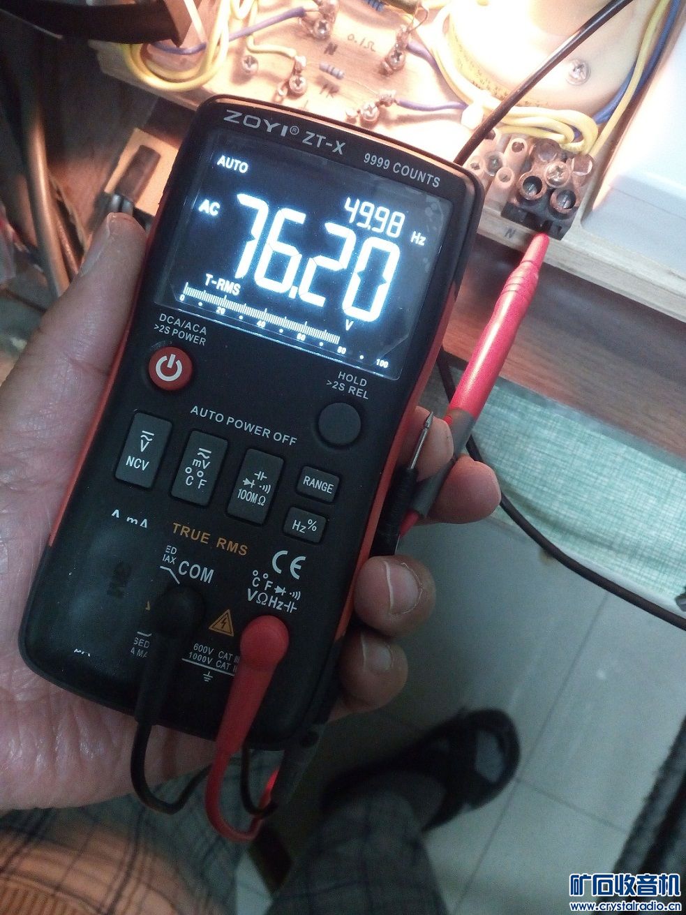

发表于 2021-1-13 18:34:41 | 显示全部楼层
正负表笔并联一个1W 1K的电阻再测一次。

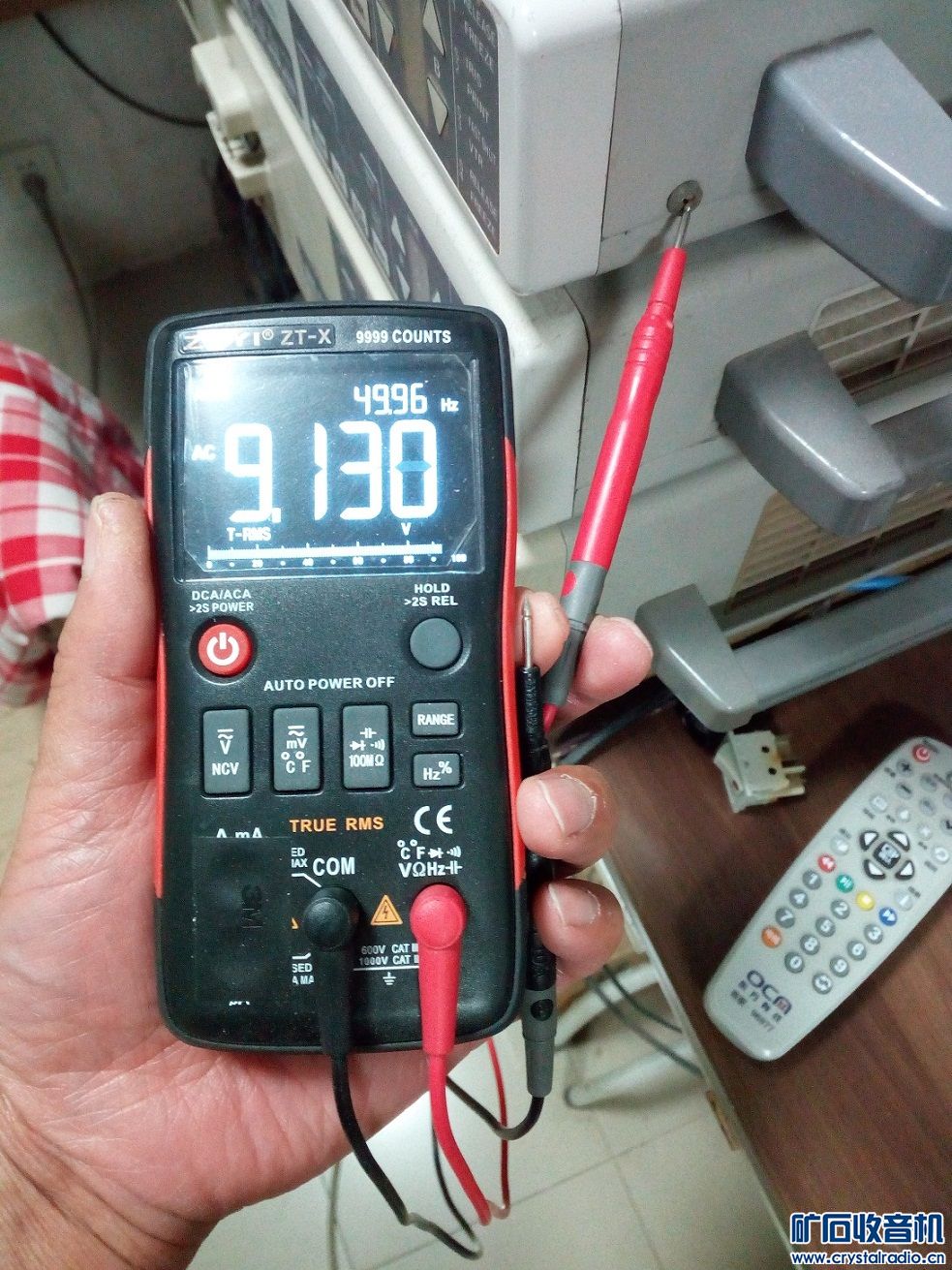

感应(此设备是拔掉接地线关机时拍的照片)最高30V以下,赤脚还要高些
220V实电
有表是最简单的,但必须要先玩熟(1M、10M等内阻差异)自己的表子
中间的电笔最好区分, 右边的电笔要吃药的,隔空乱叫,自己改过也能区感应和实电、是否断零和断地等。

最简单的方法:
用一段导线一端接USB口的金属外壳 另一端接暖气片.自来水管等金属导体 家里的漏保跳闸即为真漏电 不跳即为感应电。

发表于 2021-1-13 21:44:38 | 显示全部楼层
数字表DT940C测量这根+5V和插座零线之间的电压,交流700V一直到20V档,显示电压几伏到20多伏不等。
你这万用表搭上去电笔还能亮
