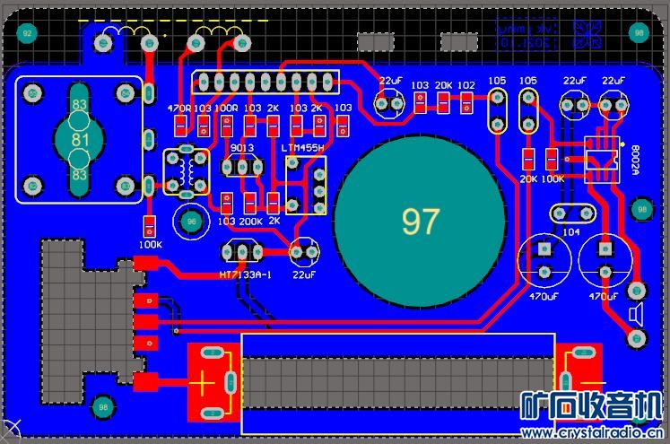

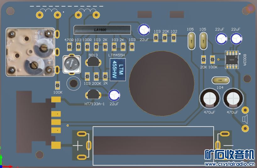

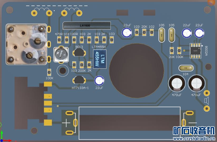

新年献礼:LA1600免中周中波收音机

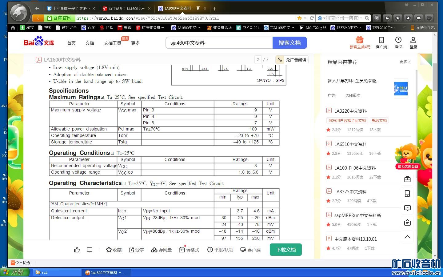

再请教vkjmmy老师,LA1600的本振频率和电源电压高低有没有关系?

 楼主| 发表于 2021-10-29 12:09:20 | 显示全部楼层
这个没具体试验,因为我做的板子都加了3.3伏稳压。估计集成块内部也有稳压器,应该没影响。

发表于 2021-10-29 14:23:35 | 显示全部楼层
应该关系不大,你看下LA1600的参数表。

宝石4B2的外壳有老道开发价格亲民,为何不做那个板呢?喇叭口径也不错的,比P3的壳好玩的多,至少体积和音质开发空间更有意义。
 楼主| 发表于 2021-10-29 18:23:57 | 显示全部楼层
NANDIAN6 发表于 2021-10-29 15:44
宝石4B2的外壳有老道开发价格亲民,为何不做那个板呢?喇叭口径也不错的,比P3的壳好玩的多,至少体积和音 ...
不管什么样的壳子,只要提供适配的板子外形就可以。

发表于 2021-10-29 20:40:55 | 显示全部楼层
楼主可否再出一个配合2P3机壳的直插件电路板。

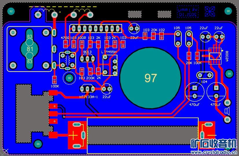

 楼主| 发表于 2021-10-30 05:42:16 | 显示全部楼层
接627楼,细微调整,优化元件布局,修改槽孔等。

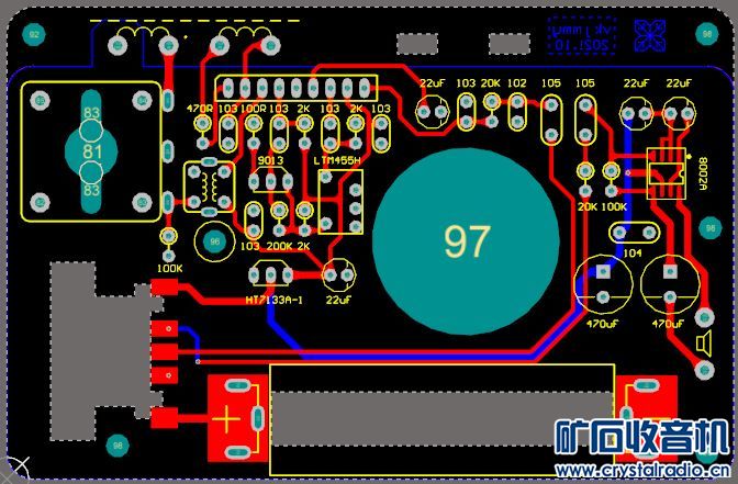

 楼主| 发表于 2021-10-30 08:29:43 | 显示全部楼层
正在折腾中,稍候

 楼主| 发表于 2021-10-30 13:50:40 | 显示全部楼层
直插件2P3
