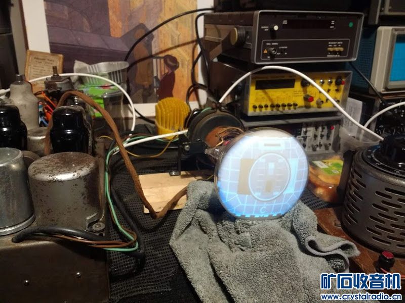

好,我这里的确是看到正常。扫描的线可以清楚看到在雷达管,只有周围聚焦不好。不过视频是我上个月拍的。聚焦不好原因是我这几天发现。。因为我聚焦线圈没有放平行我把聚焦线圈和编转切开然后手动去移动,我发现效果改变很多。。 因为线圈是我自己绕的绕在厕所纸芯所以没有固定。。我还在思考要找什么现成的纸管去做。。 我不知道你说的老化,如果是示波管电压其实没有降低,参数写1500V。不过这些早期的示波管不是设计给电视机,P1 荧光粉本来就是不是很亮,后来才有P31 就是后期示波管用的。。不过有一点是,这个显像管和后期电视机显示管性能有点差别的。因为后来的显像管是有铝化亮度大大提升,早期显像管没有铝化,所以需要离子井,不要让正离子碰撞屏幕造成离子烧屏。。 不过雷达管没有设计离子井,估计用几年会烧屏。。如果你说的暗淡现象应该是你比较和现代的显像管。。铝化的显像管可以放荧光粉光度反射出去。不过我是故意用这些老显像管,想体会一下以前早期的感觉。。不知道你说的是不是这个。。。

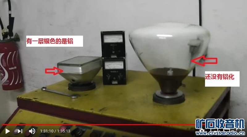

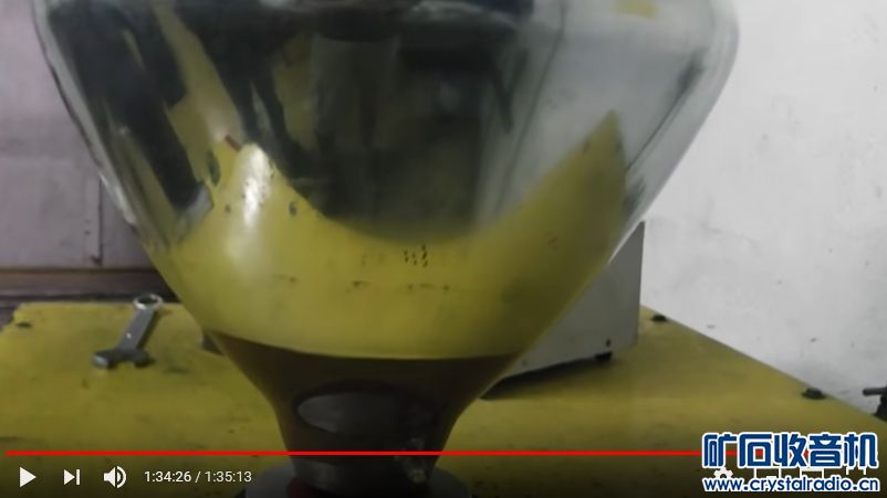

这种老显像管没有铝化。。所以光度比较暗,一般大尺寸需要离子井避免烧屏。。
英国1938年代的Emiscope 显像管效果。。早期的显像管一般比较暗,之后的经过改良,荧光粉也改良了才有比较亮。
