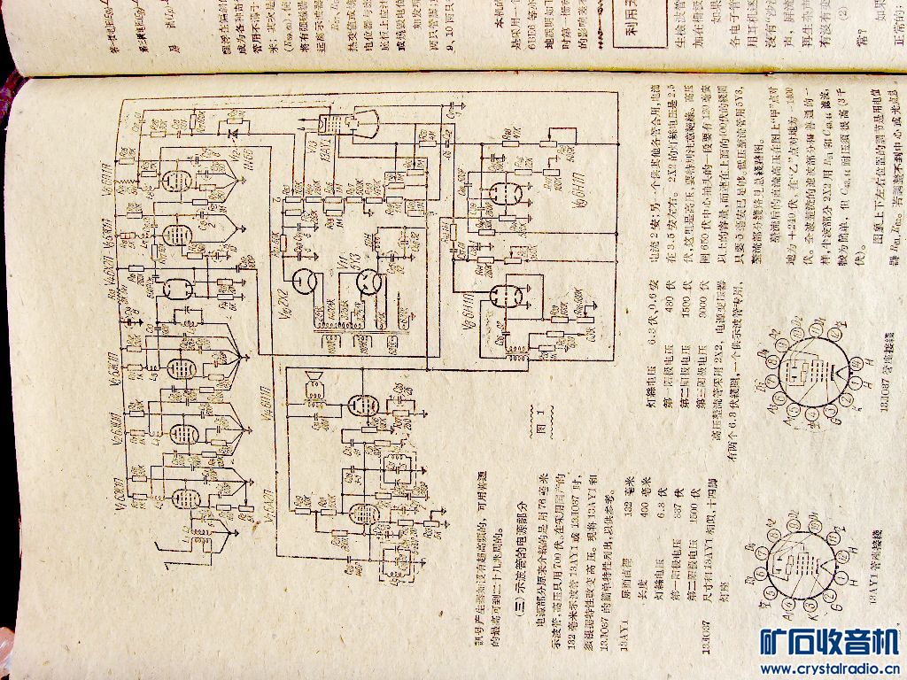

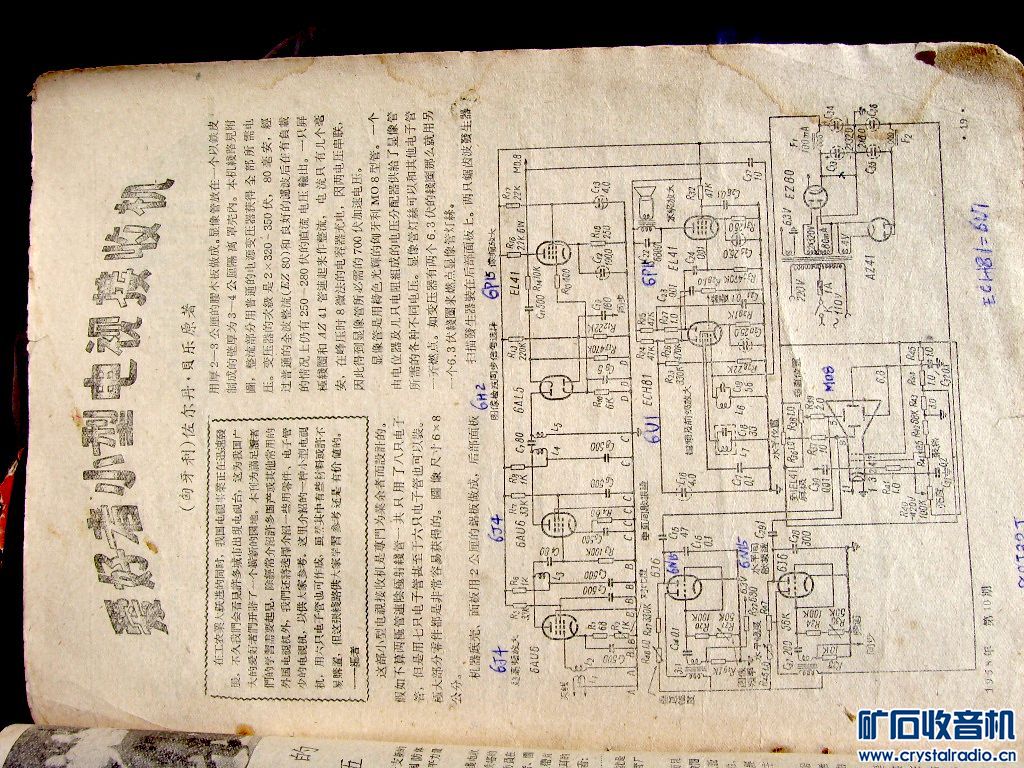

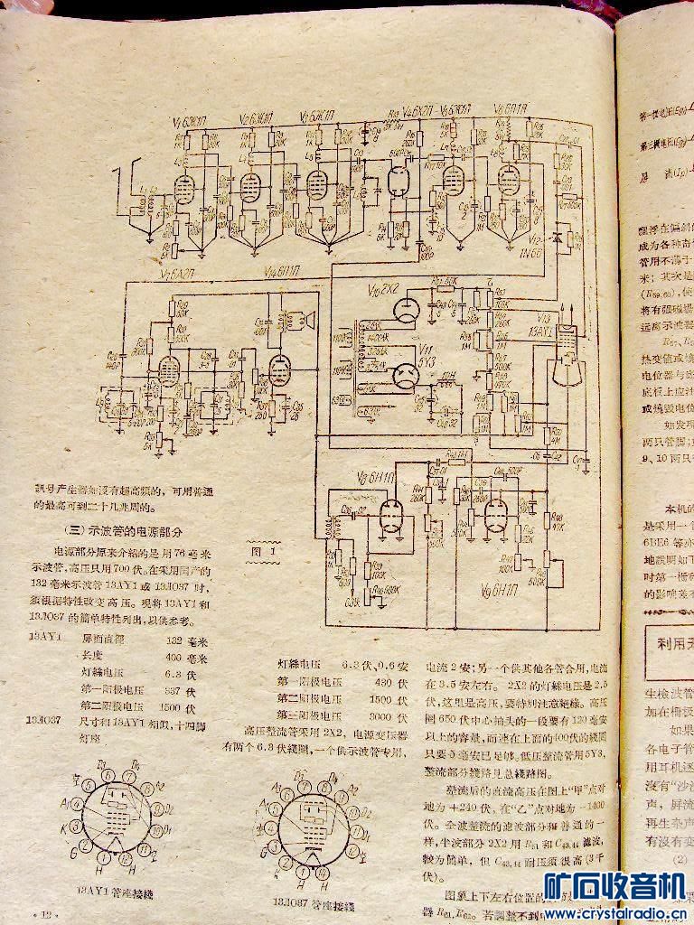

对绿莹莹的示波管电视回忆总是挥之不去.今上电路图绕线圈拉伸与压缩特有意思从中得到许多,看看现在还有没有对此感兴趣的坛友.欢迎充实贴图
示波管电视机 无线电58.10(2).JPG 示波管无与电电视机 (1).JPG 重复了没删下去.

楼主做出来了?
发表于 2014-4-26 18:59:16 |
高频头、通道部分都可以通用,关键是扫描部分不一样,有点头疼
现在手头有现成的电子管12频道高频头和中放板,和一个8SJ29示波管
发表于 2014-4-26 18:59:26 |

 楼主| 发表于 2014-4-26 19:20:39 |
小平 发表于 2014-4-26 18:50
楼主做出来了?
64年开始65年制作完成,到68年拆除,因为脱离信号但不完全是这张图,当时电视台播出时间较短还隔日播出主要是简明新闻,现场转播的京,评,歌,话等剧有时也转曲艺,音乐会但少之又少两个摄像机轮替还总出差.70年代末就14寸电子管与9寸混合,(现保存完好9显像管及衰老8ЛО29与后期没上机的7SJ55J还有6П9)
 楼主| 发表于 2014-4-26 19:31:58 |
现在手头有现成的电子管12频道高频头和中放 ...
可达老师第一图我看扫描部分锯齿波比较适用,静电偏转板可以参考电路应用手册加入相应电压即可.以前是参考图书馆资料利用能买到的管费较大的日期制作的.

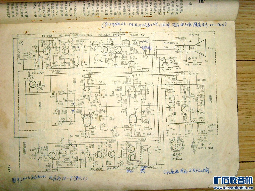

 楼主| 发表于 2014-4-26 19:53:33 |
可达 发表于 2014-4-26 19:47
感谢于老师指导,我这里有很多旧6N1应该可以用

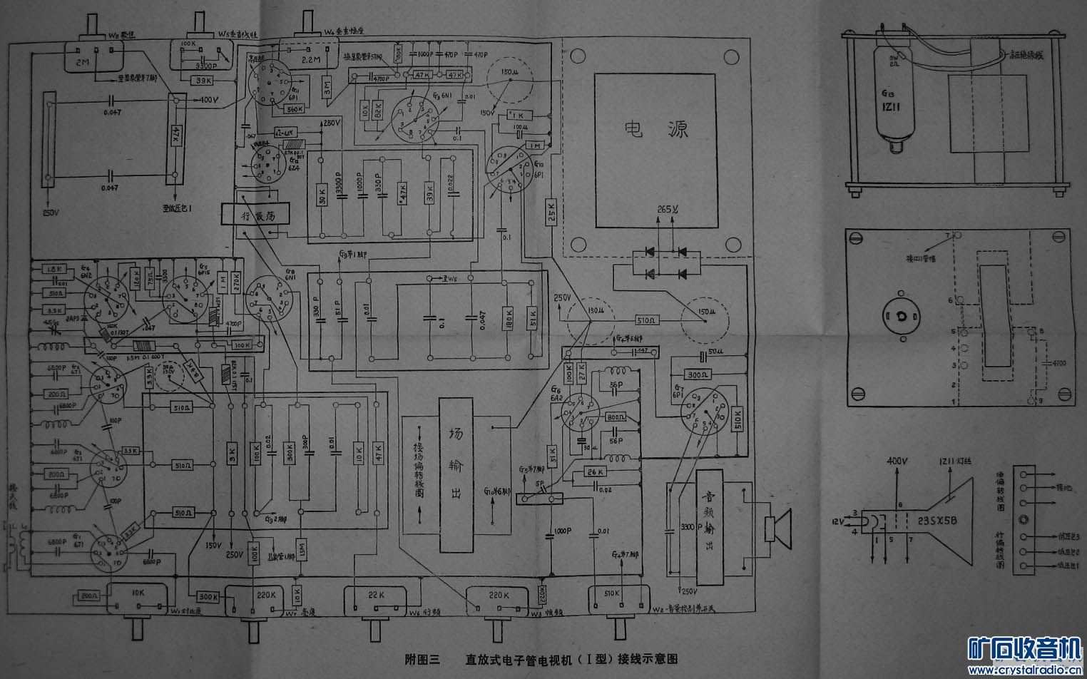

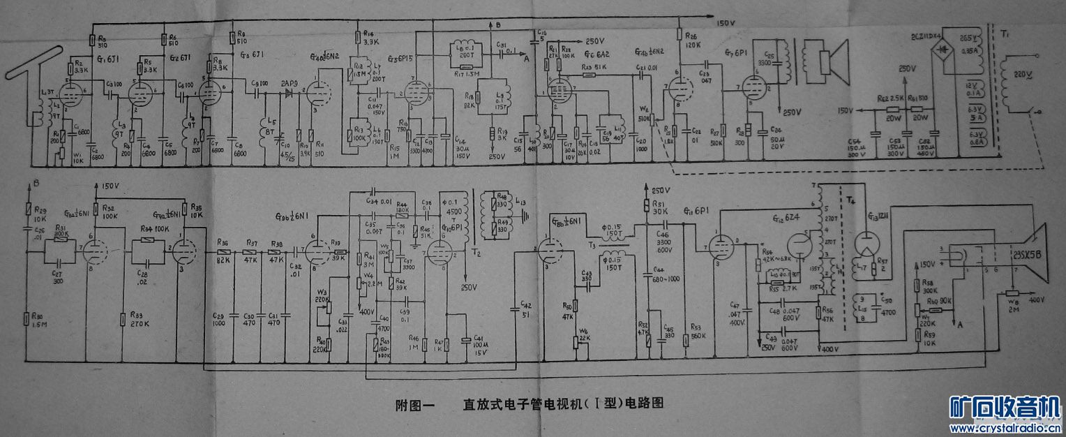

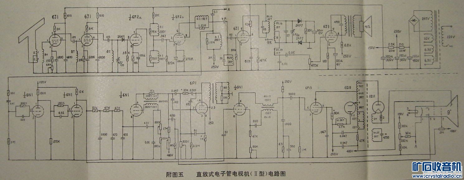

发表于 2014-4-26 19:59:31 |
我这里也有用九寸显像管的高放式电视电路图,跟风发上来
发表于 2014-4-26 20:02:11 |
找到一个清楚一些的
 楼主| 发表于 2014-4-26 20:08:34 |
可达 发表于 2014-4-26 20:02
找到一个清楚一些的
可达老师多上些图,开阔思路,便于有兴趣的坛友组合适合自己的电路.

   用示波管当显像管用于自制电视机,那是上世纪六、七十年代中期,当时黑白显管在市面上很难购到,因而,业余无线爱好者就想到用示波器里的示波管来替代黑白显像管来装配电视机,我的一个朋友就曾经装过这样一台电视机,是电子管直放的,图像就是绿白色,由于毕竟示波管不是显像管,所以对比度及亮度都比正规显像管差些,同时,所显示的图像的层次也不尽人意,不过,作为爱好者来说,只要有了稳定的图像和较好的伴音就是一种成功,就可以宣称我的电视机装成功了,是一件非常 值得庆贺的事。
