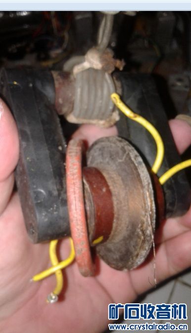

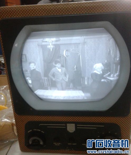

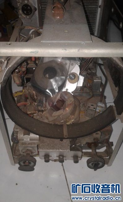

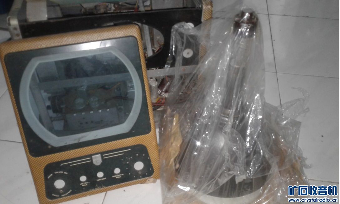

美国有不少我要的显像管,不过价钱运费太贵了,玩不起,就用中国国产雷达管代替玩。。我手上还有2台ECKO TMB272 和TX275 电视机圆形9寸,朋友去澳洲留学是在垃圾堆捡到的发给我。那个无线电学会说电视已经泡水了不能修了,电子管都拔掉,外壳也送去回收了,原本机械也要回收朋友就问我我叫他发过来给我,幸好显像管没有打破。当时花了几个星期去修理。现在可以正常工作了。一下是当时拍的照片
经过清水洗干净晒干。。
高压包坏了。幸好线短外面,我撕下几圈在接上去。
没有EY51,用中国国产1Z11代替,在绕1圈做灯丝
没有EY81用中国的6Z19代替。。
