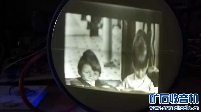

不好意思我的电视机不是全电子管,只有显像管是管。不过我很喜欢这个板块就写在这个板块。希望大家会喜欢,里面包裹我小时候梦想和故事来源,到我怎么去做电视机。我做的电视机目的不是要做的高清,我家有高清的液晶电视机。制作电视机目的只是完成小时候对自己承诺的梦想。电视机的效果当然不能和普通电视机相比。必经老电视机也只是一个艺术品。

直到最近14年后论坛朋友问起我的示波管怎么得到高压又让我从新开始试制示波管电视机。做电子管的需要比较大空间加上我目前房子空间有限,小PCB板很难装下电子管线路需要很大,所以我就开始用晶体管做代替,实验玩玩。我使用高频磁芯做电源升压供应灯丝和中压给编转线路和高压给示波管。我手上刚好有几只8SJ31J就拿来试试玩玩。。 我用多谐震荡驱动功率晶体管在驱动变压器升压。线路全都是晶体管处理音频放大部分,那个时候懒惰设计为了节省空间就用LM386 直接取代。
高压变压器输出 6V左右方波交流给示波管灯丝,220VDC给2SC1573晶体管视频放大器,和场行编转放大器。-1600V到 示波管G1示波管阴极是-1500V,那么示波管有-100V负压可调0-100V 做光度调整。由于是单端编转输出线性不是很好不过线路简单,因为要扫全屏需要300V我的中压只有220V所以屏幕没有办法扫完。
后来想了降低示波管高压从-1600V到-1200V 来提高编转灵敏度,我测试了光度是可以接受不会太暗不过屏幕变宽了。

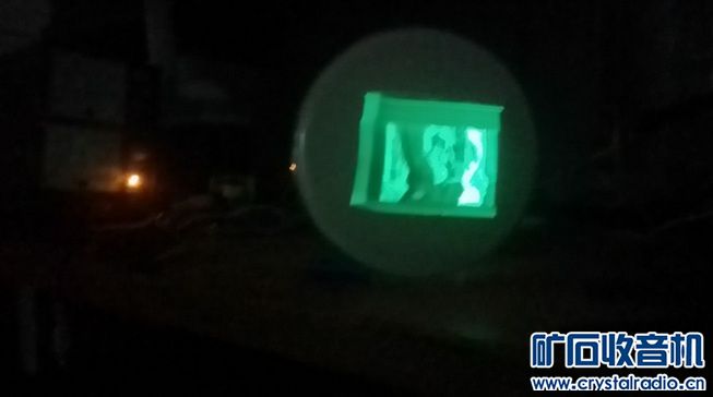

后来想到以前在美国Ebay 买的坏的1930年代示波管906全透明的示波管拿来测试。。在变压器加多一个抽屉输出2.5V给灯丝。不过亮度很暗,示波管已经衰老了只能当做收藏品。
后来接上淘宝买的5寸透明示波管可以工作了。很漂亮透明的。由于5寸需要更高扫描电压,屏幕没有达到全屏。

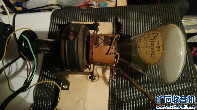

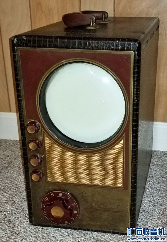

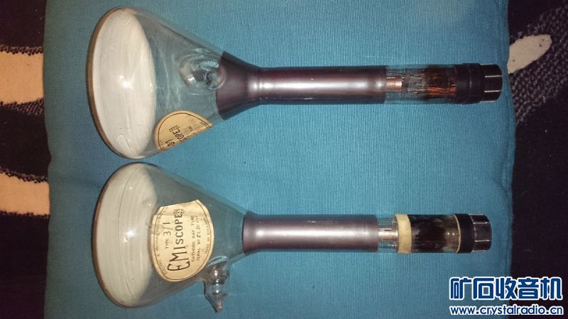

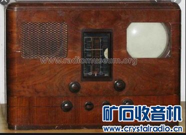

在早期谷歌搜索时有看到英国1930年代的电视机5寸的圆形显像管Emiscope 看到英国人在维修时用5FP4 显像管代替 原本的Emiscope ,5FP4非常贵和稀有不过有一个5FP7是雷达用的参数一样只是屏幕有长余光,我也看到一些人使用长余光雷达管代替虽然有鬼影,不过是最容易找到的雷达管价钱也不贵比起5FP4非常难找价格非常贵我买不起就把希望放在5FP7上在2007年我在EBAY弄到一只可惜到我家一件漏气了。基本上你不能使用了。。
一下是我在网上下载的英国30年代Emiscope显像管
英国1930年代电视机外观

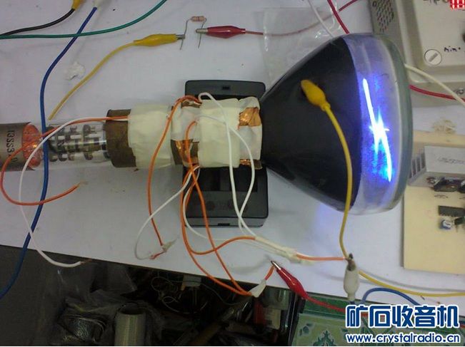

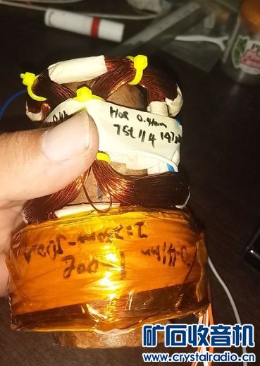

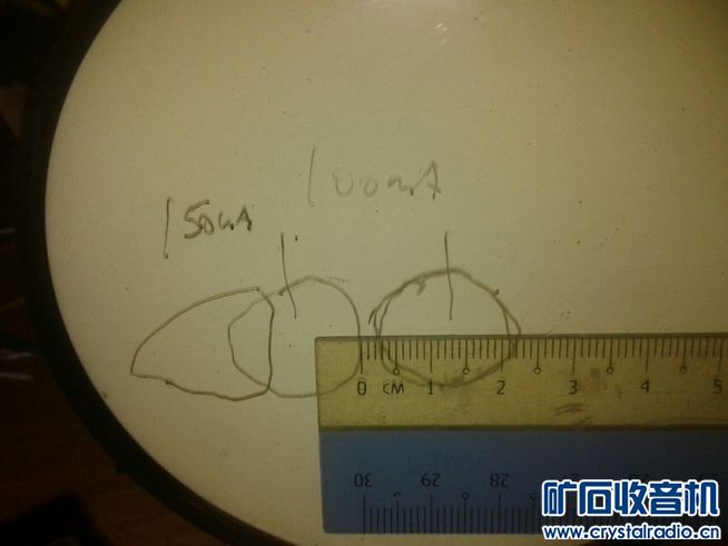

后来在淘宝看到类似的13SS31D和13SS33D就买了一些来收藏,知道2014年我开始试验怎么做自己的聚焦线圈和编转线圈。。骨架是用厕所纸芯做的,线路圈数都是自己随便绕100圈试试看效果。
我在编转线圈加100mA 和150mA电流看看点移动的距离找出大约需要多圈和电流才住够扫完全屏。我是一边摸索一边实验。高压越高灵敏度越差需要电流越大。

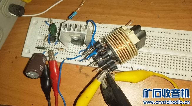

利用555产生方波驱动MOS管,驱动自己绕的高压包输出高压同时间接到编转线圈,由于电感作用之下,固定电压会产生线性电流上升就得到行扫描。场的部分是我利用9VAC 串联一个12V灯泡做线路驱动的。为了要看看效果如何。

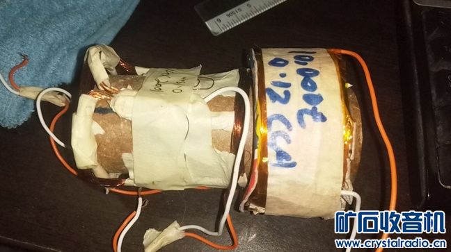

由于之前绕的聚焦线圈5000圈时常发烫电流需要90mA才能聚焦,我后来加多5000圈一共1万圈把电流降低到40-50mA 线圈才温温。阳极电压为3KV时。
0-15V 可调电压供给555和高压包,右边箱子是我自制电子管测试仪,我利用它得到250V高压给13SS31D的第一阳极,同时去-24V负压 +外面电池-28V(电池照片里看不清楚) 得到-52V,-24V是可调的所以可以调-28V~-52V 来降低显像管的光度因为我之前测试是太亮了屏幕中间烧一个洞。

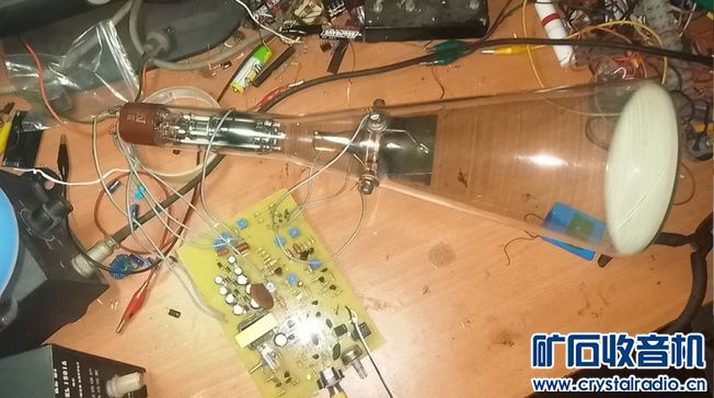

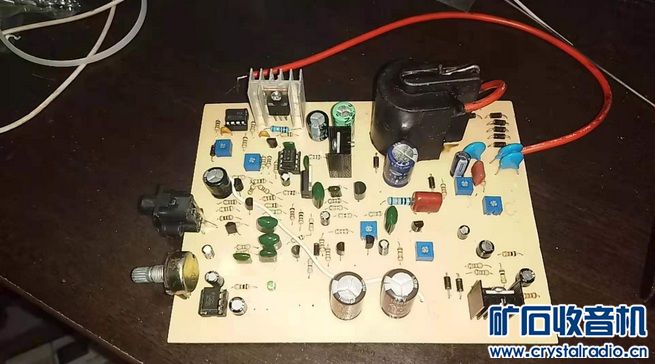

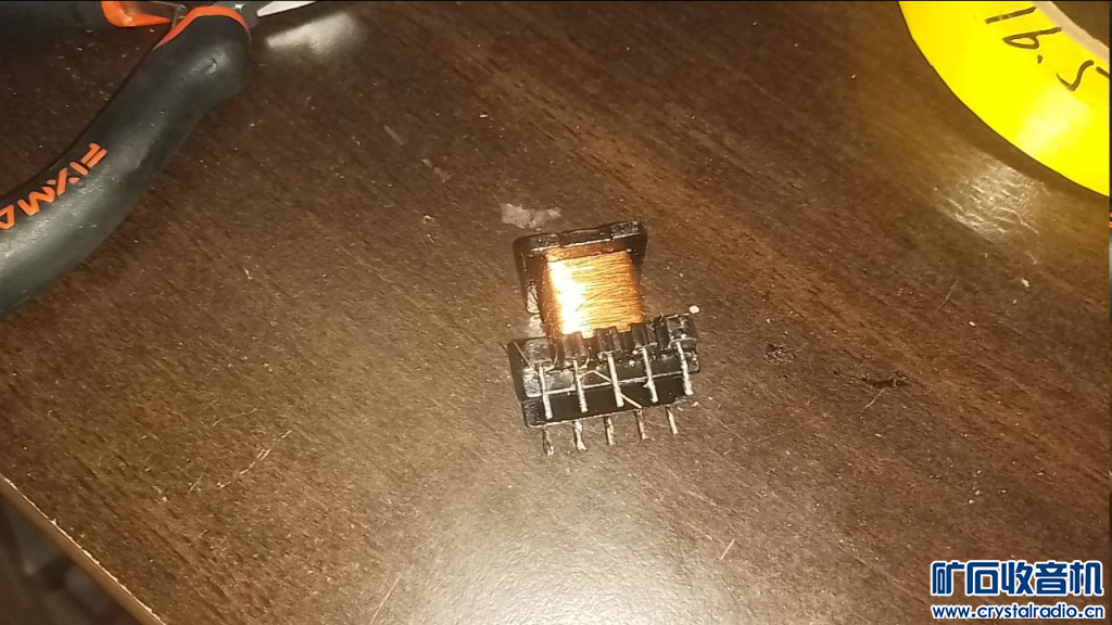

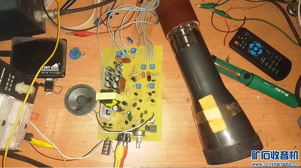

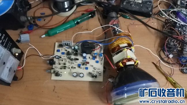

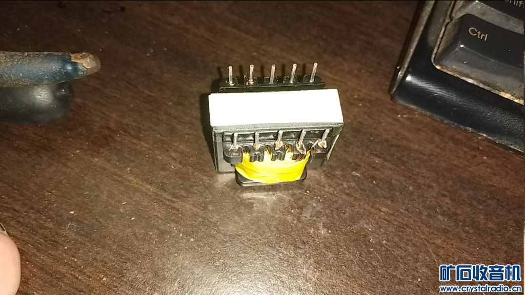

后来想测试电视机效果如何,我又从新绕编转把圈数降低,聚焦线圈用比较粗的圈数比较少只有1500圈,那么可以工作在15V左右。行编转需要比较少圈因为太多圈了在15625Hz的行频率下得不到住够电流扫完全屏。。这个实验我反复从绕5-6次编转才得到一个比较理想的效果。。一下是其中一次我绕的编转给低压晶体管电视机用。驱动聚焦线圈我使用运输放大器加MOS调恒流。 高压包自己绕,绕4圈给灯丝。555做行震荡输出到MOS管做行输出管。555的归零脚输入行同步。
做好的线路板,场输出用TDA2006音频功放驱动。

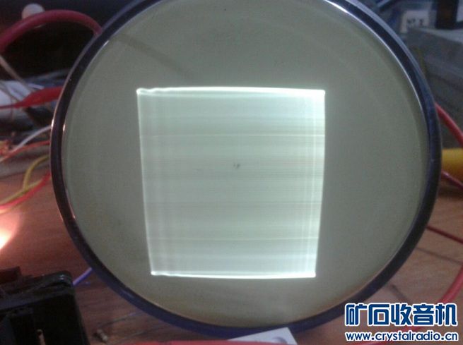

第一次上电的效果。场扫描有严重的线性问题。

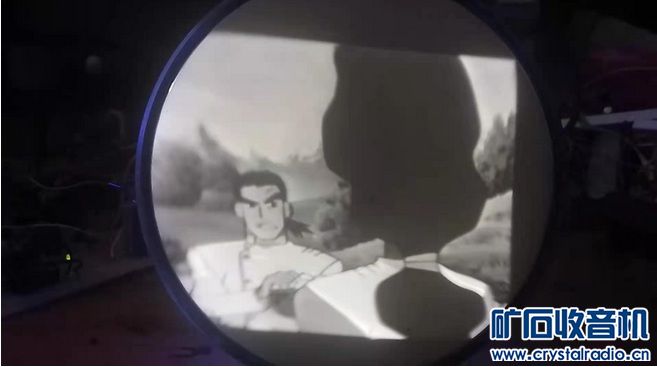

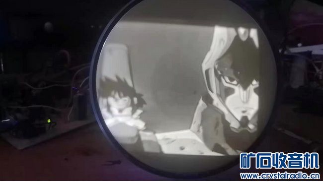

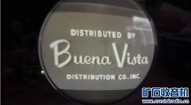

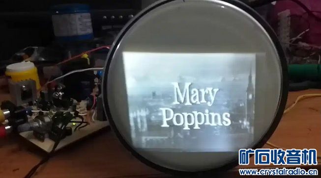

后来我在TDA2006 加一个反馈负回输纠正输出电容带给的线性问题。效果有改善很多。一下是18SS35D的效果
一下13SS33D1 效果

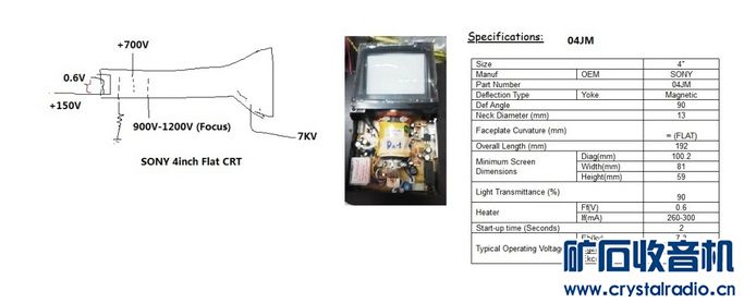

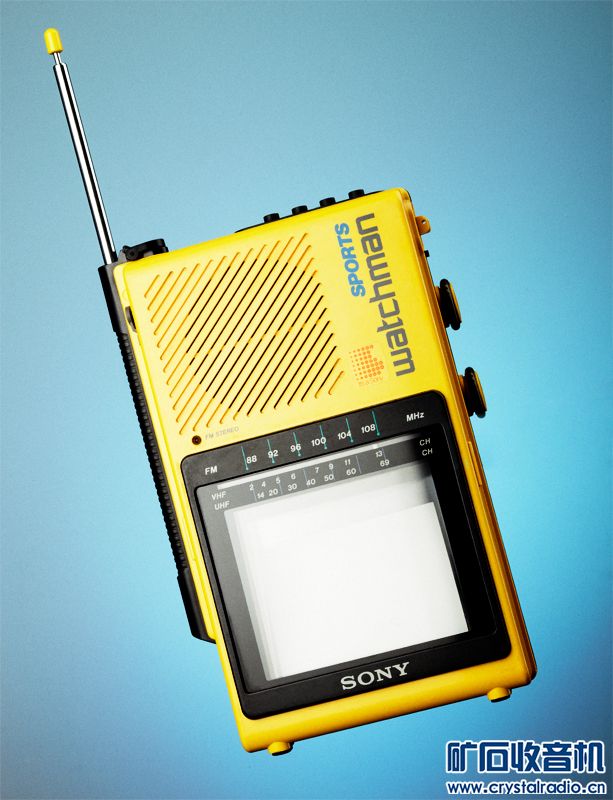

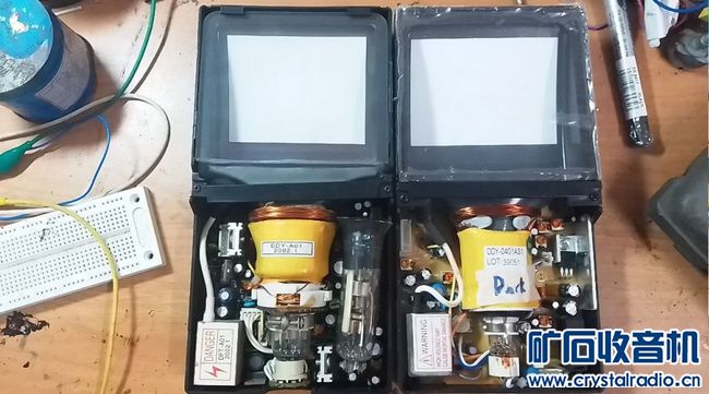

之前在淘宝里看到4寸显示器模块,有两只版本,一个是中国做的显像管,管直接比较粗大约15mm 和普通5.5寸黑白显像管的电子枪一样。灯丝是12V的。另一种是日本04JM 管直径比较细10mm左右,灯丝需要0.6V 0.3A 整体耗电量省很多。。后来我在搜索发现这些显像管是80年代SONY用来做手提电视机Watchman系列的电视机。有01JM,02JM,03JM,04JM, 04JM是4寸的也是目前比较容易找到。
sony用04JM手提电视机的外观。
图下右边的是中国做的显像管,左边是日本04JM显像管,中间一个电子枪做比较。
一下是我自己测试的电压和右边是网上找到的电压参数。我测试的电压是对地,参数是对阴极。第一阳极需要530V左右,第2阳极需要7.3KV
当了解参数了,我在想这个显像管很省电,不知道是否可以降低阳极电压来降低编转需要的功率自制用2个5号电池驱动或者1个18650驱动。
我尝试把高压降低到1-2KV亮度严重变暗,最理想可以接受的亮度是3KV左右。然后我从新计算第一阳极也是聚焦需要的电压大约130V-150V,3KV是我外面用面包板555和高压包产生的。扫描灵敏度变大所以图像遍左边移动大部分被遮住了。

那个黄色外壳的不是收音机,是80年代SONY 的黑白手提电视机 Watchman系列。。
