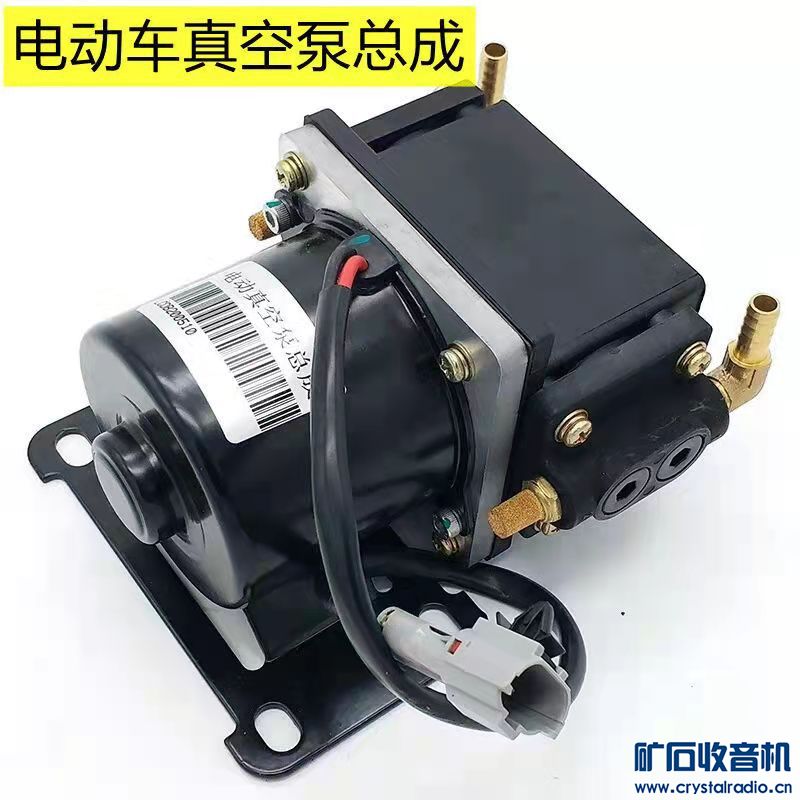

是这个真空泵吗,那家店问了没货了,找到了这种。
我在前面说过了,你发的这种泵头是塑料壳体的,小电机版本的,不过价格到是要便宜65元钱。
