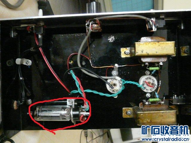

白居不易 发表于 2011-6-16 07:54
这是耳放老炼时的图片,CD马兰士5001,咸菜是冒牌怪兽(比同价位秋XX线效果好很多),耳机是普通电脑用的耳 ...
老炼(新潮名词叫“煲机”)过程中,发现左声道声音渐弱至无声,检查电路没有发现问题,观察6N1电子管1/2屏极处玻璃有烧灼的痕迹,估计是前几次试验电流过大,使电子管早衰,换上一个全新6N1J,果然一切正常。
应该是阴极引线烧断了。

发表于 2015-7-22 02:37:24 | 显示全部楼层
不好意思,由于看帖不认真,问了个白痴的问题
 楼主| 发表于 2015-7-22 08:24:52 | 显示全部楼层
您的问题是什么?6Z4横放,还是为什么装到底盘下面?6Z4是临时试验,底盘没有开孔。
发表于 2015-7-22 09:12:04 | 显示全部楼层
正好有耳机的变压器。可以模仿下白老师。
 楼主| 发表于 2015-7-22 09:19:41 | 显示全部楼层
hw2011 发表于 2015-7-22 09:12
正好有耳机的变压器。可以模仿下白老师。
如果有质量较好的耳放输出变压器,没有必要搞阴极输出。
发表于 2015-7-22 11:08:05 | 显示全部楼层
正如白老师所说
 楼主| 发表于 2015-7-22 16:41:34 | 显示全部楼层
bw9922 发表于 2015-7-22 11:08
正如白老师所说
我制作这个耳放时,手头只有一个全新的天津无线电元件三厂七灯电源变压器,质量比27厂牛还好,次级高压绕组2x250V70mA,还没有买到DB-45-160变压器,也没有舍得拆GB-9A毫伏表的变压器,由于负载过轻整流输出电压过高,需要大功率降压电阻,因此在制作过程中尝试加一级6Z4整流,但效果不大,后来取消了,把6N1阴极电阻加大,用电容耦合到输出变压器。
