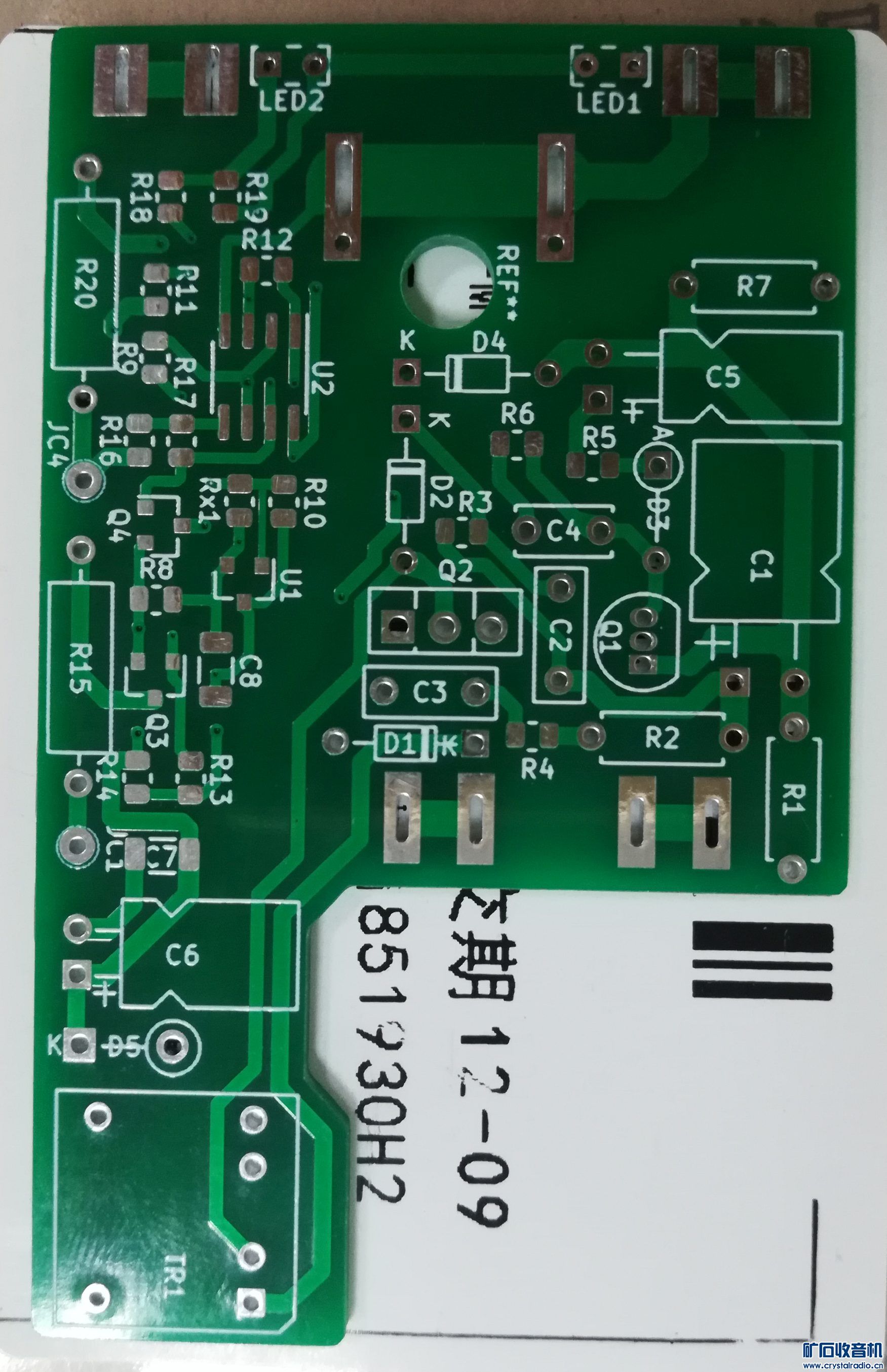

这个PCB板,到嘉立创打样会不会有问题?

捷配的板子,比立创还是差一点点的,阻焊和喷锡的均匀度,板子的厚度都比立创差一些
丝印比立创饱满,用的油墨量大。喷锡的亮度捷配高一些。但捷配免费打版,而且每次都多送一块就不说什么了。

之前功放板的6.3插片的孔没开,咨询后说长孔的长宽比例最好是2比1。

我这个PCB,电池负极片焊盘的长宽比是3.6*0.6mm,算出来是6:1,提交了直接自动审核通过就生产了,没出问题。
