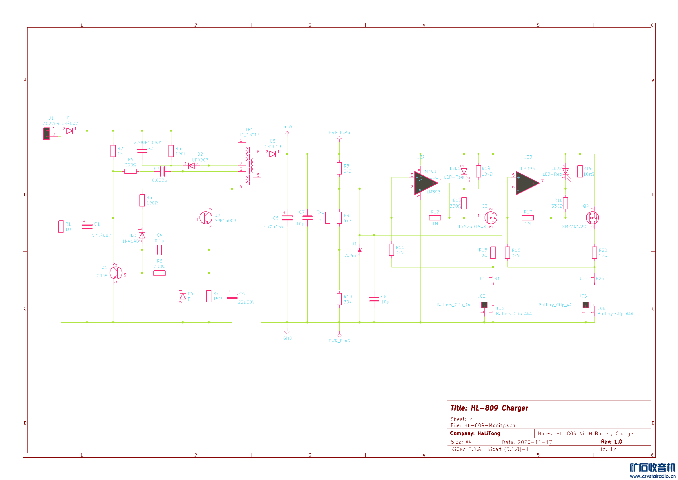

这个PCB板,到嘉立创打样会不会有问题?

这是改过之后的电路,原电路就是用一枚电阻限流,没有任何控制停充的措施。
改的电路是用LM393构成迟滞比较器,用TL432做1.44V基准电压,滞回电压大约20mV,设计到1.44V充满,跌到1.42V重新开始充电,再到1.44V停充如此循环往复。充电电流大约300mA。

看到了,是两路,RX1电阻阻值是多少?

Rx1是用来跟R9并联微调1.44V基准电压的,只要这一路达到1.44V,RX1可以不装。总之就是R9和Rx1并联,使得TL432输出1.44V的设计值。

C6上方的135度角可以吗?

矩形孔,drill文件没有,要自己在外形图里面弄,不然到时出来没有孔。
给PCB生产厂家输出的Gerber文件跟库无关吧?
发表于 2020-12-7 13:12:48 | 显示全部楼层
如果是gerber文件,方孔,椭圆孔,要自己处理,不然没有孔。drill文件不能输出方孔,椭圆孔

椭圆长焊盘没有做特别处理,直接用KiCAD输出Gerber文件和钻孔文件,压缩上传到下单小助手,目前下单付款5大洋完成,系统提示等待发货。
这算不算审核通过?
 楼主| 发表于 2020-12-17 12:59:01 | 显示全部楼层
今天收到嘉立创打样的PCB,除了几个元件的焊盘比预期的小了一点,别的看起来不错。
