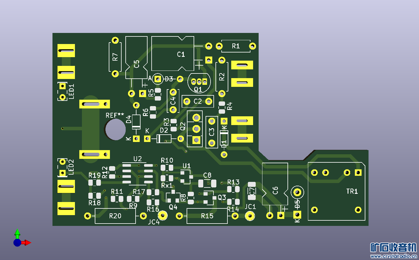

N久以前买元件顺带的镍氢电池傻瓜充电器,自己重新设计了电路,采用Vmax方式控制停充,然后第一次使用KiCAD设计了PCB板,准备送去嘉立创打样。请各位看看这PCB板能不能通过嘉立创的审核?主要是不规则PCB板的形状,还有那几个长焊盘,能不能通过审核?

焊盘和外形,都不影响哦。
发表于 2020-12-4 14:04:27 | 显示全部楼层
形状无所谓啊,只有拼板才会不过审
发表于 2020-12-4 14:10:51 | 显示全部楼层
外型不限制,你这个算什么, 无人机的板子比这个异形多了

这些都是常规设计,反正算材料费是根据板子最大长度和宽度来算的,浪费的面积也收费了

发表于 2020-12-4 15:08:43 | 显示全部楼层
毫无压力。
立创有几个要注意的,
一是金属化半孔,这个收费高昂。
  二是同一网络的大面积螺旋而且线距接近加工极限。比如舒曼波发生器天线。这个没法做飞针测试有没有短路,所以立创一般不接。
三是拼版规矩一堆。
发表于 2020-12-4 15:09:43 | 显示全部楼层
做镜像中间不连接不知算不算拼板?
发表于 2020-12-4 19:11:05 | 显示全部楼层
正价打样没问题,有问题那边也会提示你修改,5元的肯定过不了
 楼主| 发表于 2020-12-4 19:14:53 | 显示全部楼层
5元的为啥过不了?请详细说说是哪些关键点过不了?
发表于 2020-12-4 19:22:04 | 显示全部楼层
邮票孔分板都过不了,异形件更过不了,如果能用10cm*10cm的外形框住,异形部分只用丝印标记,回来自己开,应该可以过
另外,长条孔要是用多个过孔排列的,可以过
拼板也可以过,但不能用U层,邮票孔分板,只能用丝印标记,回来自己开板
 楼主| 发表于 2020-12-4 19:27:02 | 显示全部楼层
sjtx1971 发表于 2020-12-4 19:22
邮票孔都过不了,异形件更过不了,如果能用10cm*10cm的外形框住,异形部分只用丝印标记,回来自己开,应该可以过 ...
我这PCB里面好像没有邮票孔吧?您说的异形件是指我这PCB的轮廓不是方形的?这个问题倒是可以按照您说的办法解决。
发表于 2020-12-4 19:27:06 | 显示全部楼层
主要是板子尺寸长与宽一项都不能超过10CM。
