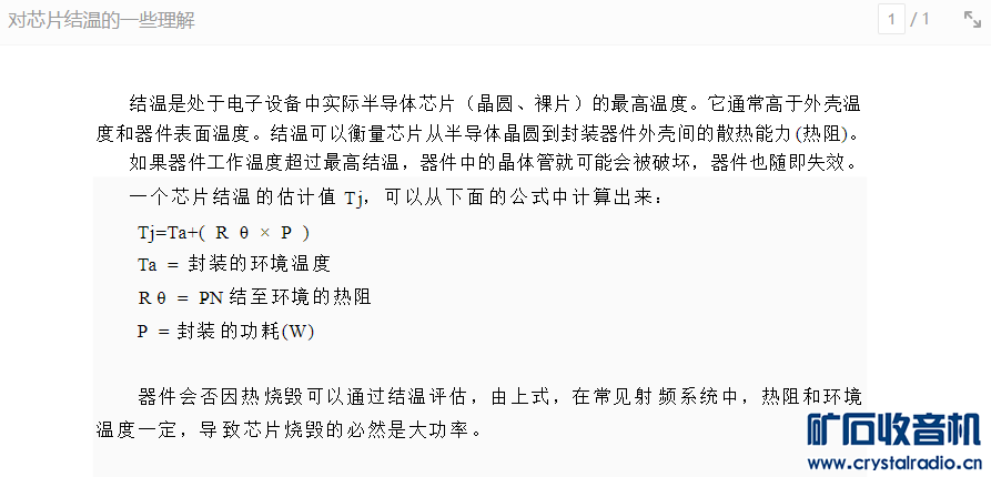

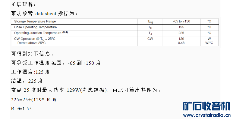

发表于 2020-12-2 08:12:46 | 显示全部楼层
粘点图片一起探讨:
这是场效应管的最高结温。
结温计算相关资料
