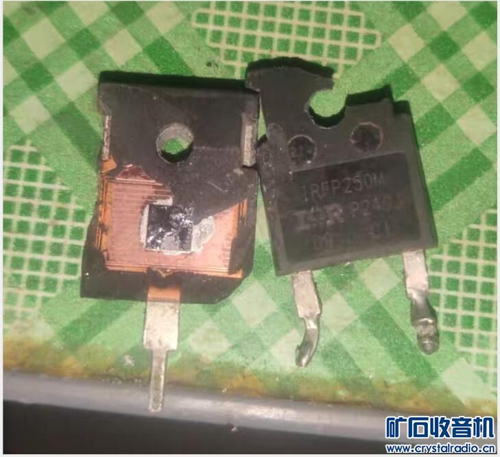

       自己网上找图做了个8管600W的电子负载,用100V170A的管子。做好后1小时测试12V30A恒流没问题,功率是360W,管子加散热器和风扇稳定120度。过几天用55V10A电流不到5分钟时间,8颗管子和水泥采样电阻全部炸了。
       我看咸鱼相同的电路板子都宣称8管600W,管子是200V30A的IRFP250,电流比我的小这么多,为什么能到600W呢?散热器风扇做温控70度开启,风扇都没启动就炸了,说明管子内部温度还没有来得及传导出来就高温烧坏了。
       我把坏的管子砸开看芯片,比IRFP250还大啊,没道理不能到600W,难道是电路有问题?但为什么测试12V30A的时候又能正常
使用呢?如果是散热器不够大,12V30A360W和55V10A550W功率没加大多少,至少温度会慢慢升高吧,风扇会启动。
补充内容 (2020-11-30 22:49):
纠正一下,不是散热器120度,是mos管表面温度,散热器90度。本来计划是温控风扇启动我会用测温仪全程监控,管子到150度马上停机,谁知道风扇还没启动就炸管了。当时在调电流也不知道炸管的时候管子表面的温度是多少

开关工作,开通的时候12/0.2=60A  55/0.2=275A  是不是这个原因?

发表于 2020-11-30 08:23:19 | 显示全部楼层
    在管子无负载的情况下,所有消耗的功率全部在管子上,发热严重烧管子。在D极串上适的功率电阻负载就能避免烧管。
个人感觉你说的有道理。
该电子负载在50V情况下的工作状态,肯定是脉冲放电,可用示波器验证。电流的恒流值虽然表面上(计算值)控制为10A,每个MOS管1.5A,但是电流超过10A时,即每个MOS管电流超过1.5A时,LM324开始提供关断信号,关断信号传至MOS控制极,MOS管真正关闭的那点极小的延时(器件的响应时间和有关电容器的充放电时间),实际电流值已经不是1.5A了,每个MOS管的电流峰值理论上可达Imax=55V/0.22Ω=250A,实际能达到多少需要示波器在采样电阻上取样分析。估计高于MOS管额定的170A电流。偶尔一个波峰,MOS管可能还可以承受,让它长期承受这样的波峰冲击,怕是不行。
我估计这就是炸管的主要原因,如果我说的靠得住,这个电子负载的测试电压最好不要超过170A*0.22Ω=37V。
后注:
以上分析有问题,电路图中,LM324工作于放大状态而不是比较状态,所以MOS管属于线性工作状态,有问题的话,也只是上电瞬间是否存在的问题了。
回复 支持 0 反对 1
管芯子能承受的温度就是150度,这个温度下功率就是0,120度了还敢上?一般散热器温度不宜超过75度。管子标称的功率是在无穷大散热片上的功率,根据这个数据计算所需散热条件吧。

发表于 2020-11-30 02:10:24 | 显示全部楼层
看封装估功率,不要看指标,TO220十几瓦打墙,散热器再好也不行。
247极限二三十瓦就差不多了,同样是散热器再好也不行,不留足够的余量就容易出问题

发表于 2020-11-30 08:39:42 | 显示全部楼层

发表于 2020-11-30 09:08:27 | 显示全部楼层
PCB 上的均流有设计吗?
另外这类 MOS 管的启动响应太快,建议在 G 极都接一颗 1nF 的电容再试试。
