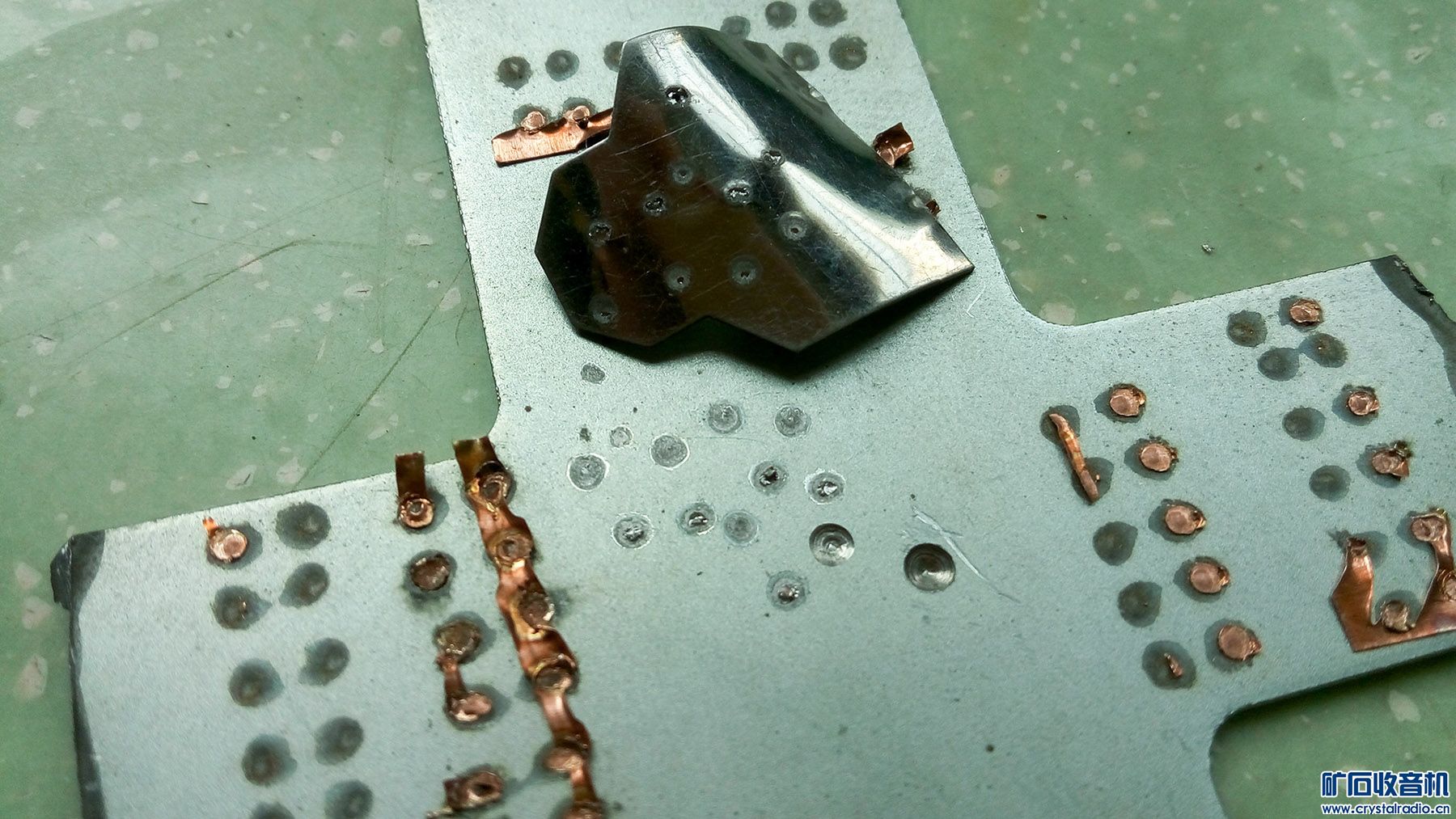

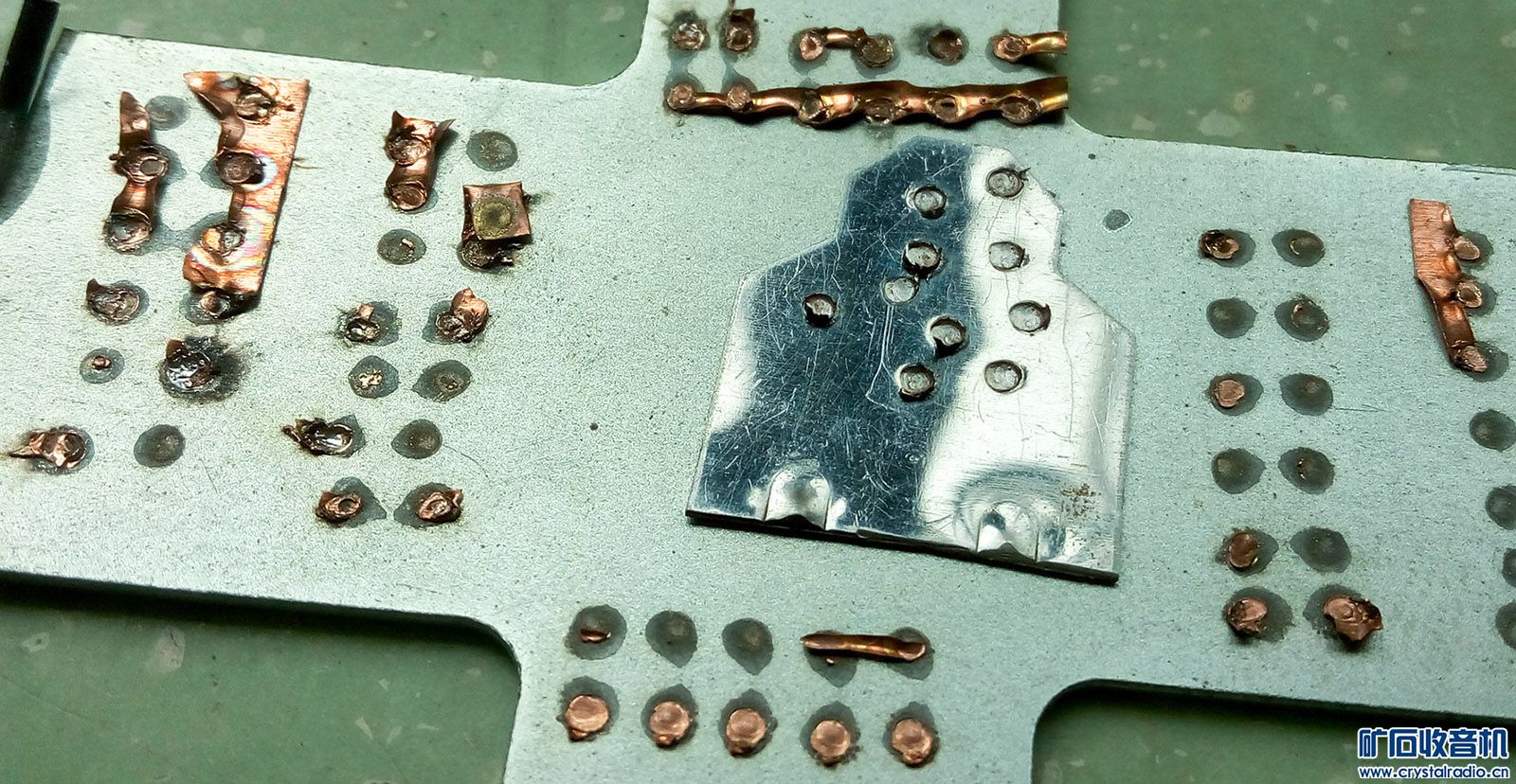

发表于 2021-1-15 10:26:21 | 显示全部楼层
2年前我做的大功率点焊机。只是没在网上发表过。其实我见过很多高手做的非常牛的点焊机,但是高手们很少在网上分享而已。
手动+气动一体机架。手柄也可以拆下来单独使用。
点焊的0.15mm紫铜+2mm铝板。
0.5mm不锈钢板+2mm的镀锌钢板。

用烙铁锡焊的?那得多大烙铁呀?

这个吊,变压器多大的?估计至少得5KW以上的吧,能焊紫铜?

发表于 2021-2-17 16:05:14 | 显示全部楼层
点焊的是紫铜+铝板,常规导电最好的二种材质,也是最难点焊的材料。点焊机能够点焊紫铜皮就做得非常非常牛了,更不用说点焊紫铜皮+铝板。一般的点焊机千万别尝试点焊紫铜+铝板!!!!!!要曝管子的!!!!!!
不是变压器,是2并3串6个超级电容。最大瞬态电流1万安培,你没看错就是10000A。瞬态功率超10KW。
