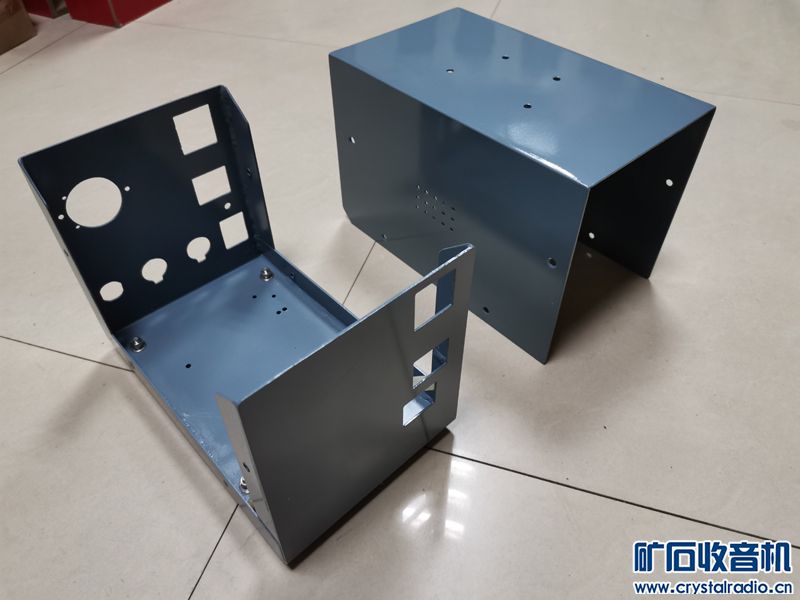

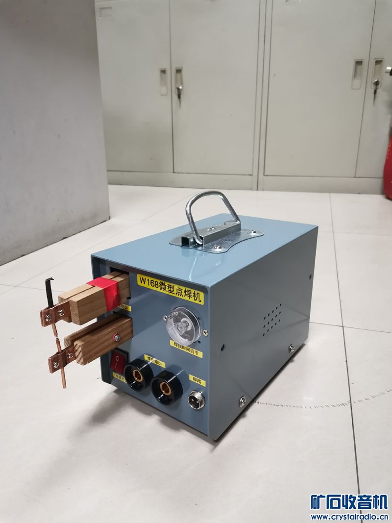

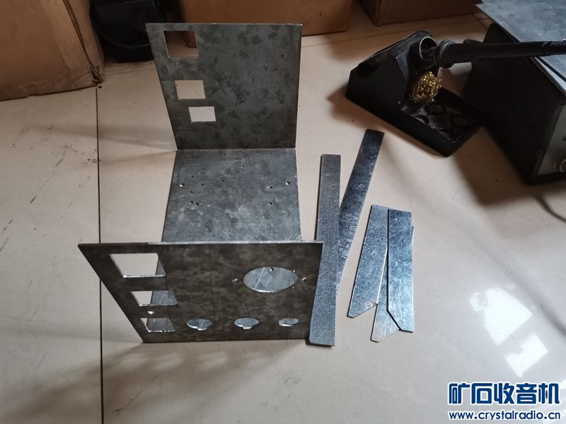

      在坛里和闲鱼上看了很多微波炉点焊机,除了卖外壳的,自己做的没看到什么漂亮的,所以认为在坛里算是很漂亮的点焊机了。也正是因为没看到漂亮的点焊机,所以才想,要做的话就做个漂亮的。见笑了!不说了,先上几张成品点焊机图片。

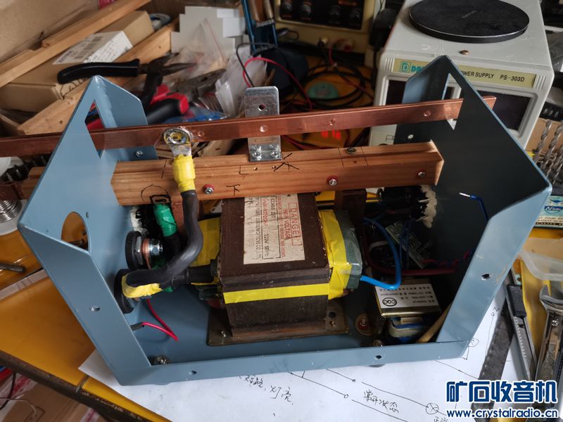

1、变压器是废品站拆微波炉上的,全铜,看标记应该是700W的,当时花了25元,因为没有合适的外壳,已经放了一年多了。
2、这不前段时间捡到一块白铁皮板,长1米多,宽146mm,厚度到是有1.8mm,还有一些2mm厚零块的,就决定用它做外壳了。
3、确定了结构和线路图,画好了外壳图纸,包括结构设计和各种器件的安装位置定好后,就动手做外壳了。

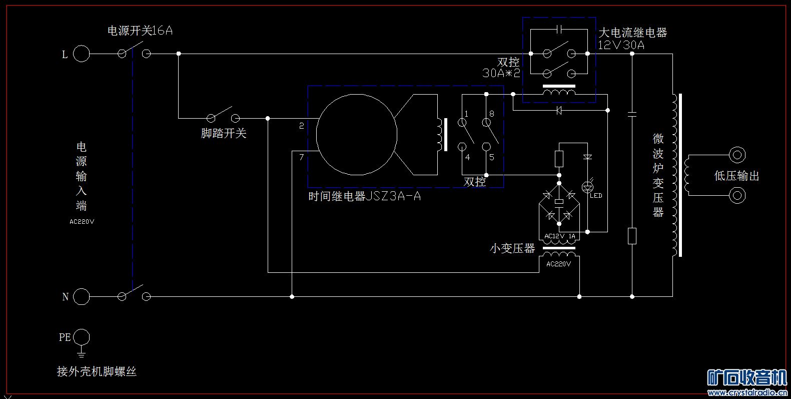

4、因为没有什么合适的工具,外壳下料只有用钢锯拉了。除了底座找了厂区内另外一家公司折弯了两下,其它全部都是手工用钢锯拉、用烙铁焊接完成。包括下料、开孔、焊接花了不少时间。上盖焊接时由于没打磨干净,焊了很久都焊不好,后来底座边框打磨光亮就好焊多了,焊外壳还是得多亏公司里有大功率的恒温烙铁。整套外壳做好竟然有3公斤!用料太结实了。最后,外壳用自喷漆处理了下,但这个自喷漆粘着力太差了,碰到一点就没了。

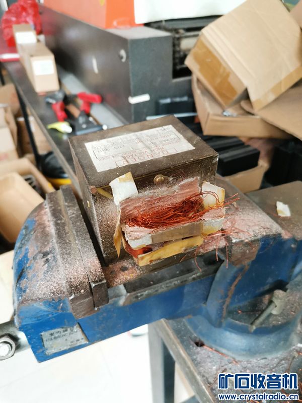

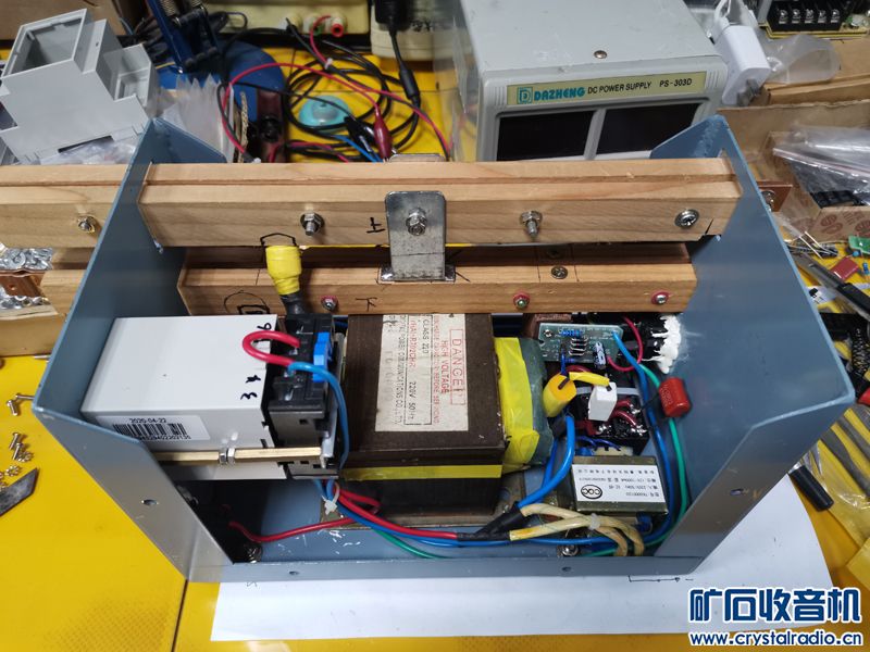

5、去除变压器初级。去除前测了下初级空载电流,有4.6A。测了下绝缘电阻:初对次、初对壳、次对壳都是1000MΩ以上。
6、绕变压器次级,用的是非标25平方+16平方+1平方2根的线,测算了下截面,刚好有35平方。刚开始的时候用热缩管套好线再绕,结果发现很难绕下4圈,因为热缩管热缩后会导致线材整体变圆变硬,虽然面积小但占变压器的窗口内空间,一圈放得下,两圈又放不下。测量了变压器窗口截面,应该是可以绕得下4圈35平方的线。后面决定不用热缩管,直接裸线绕,但每一圈在窗口内都套绝缘青壳纸,每层也垫绝缘青壳纸,这样虽然很废时间,但线可以平铺在窗口内。结果绕完4圈后,在最上层还是松的,最后再打入了一根一次性筷子,刚好把线圈压紧。图中是焊好150A铜鼻子的变压器,因为最后线长了不少,就决定把长的部分直接接到输出铜排上。变压器绕好测了下输出电压,只有3.56V,没有达到坛友说的4V。

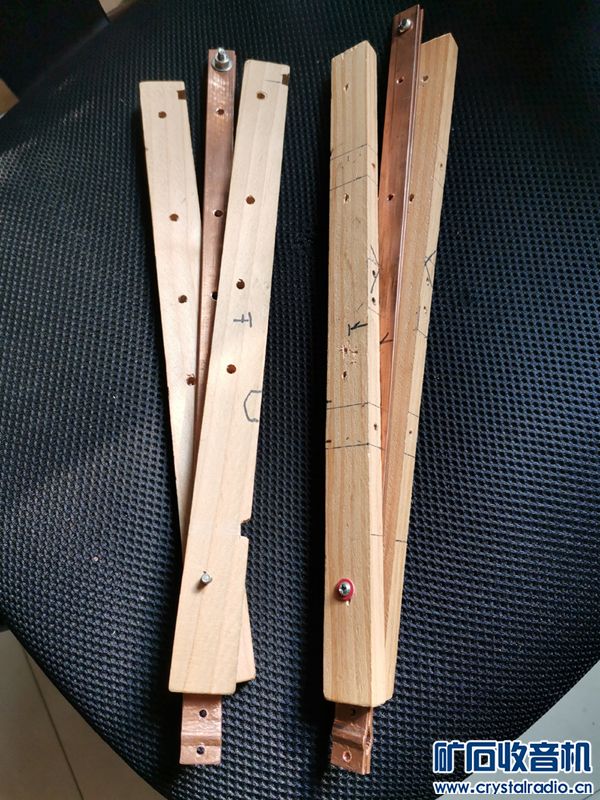

7、输出铜排和固定木条,木条刚开始只找到两条长的那种材料,后来又找了下,才找到底座上固定长条木条的那个材料,长条的木质太松了,而底下两根的材质很紧密,也不知道是什么木材,因为没有木工工具,只能就这样用了。这个木条同时做绝缘用,输出是低压,应该可以。后来成品做好后用绝缘表打了下次级对外壳,有200MΩ,对这种低压输出来说,完全可以。
8、整个点焊机零件,除时间继电器、微波炉变压器、焊把接头外,其它都是以前用剩下的东西或拆机的,结构和线路是参考坛友conzhaya的,但也做了改进,主要是不想铜排固定输出端放在机壳外面,影响美观,而且平时用的话,两根焊针的间距有1cm完全够用。在此谢谢坛友conzhaya的分享!

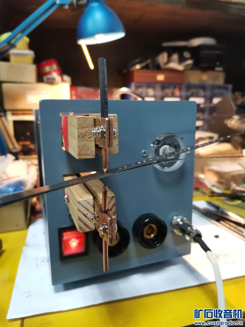

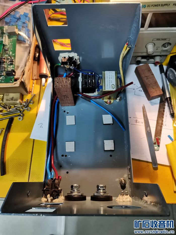

9、组装没什么大问题,但就算上面的那根长木条底下安装有一根弹簧,却因为大变压器焊接在上面那根长木条的输出线太硬了,导致木条弹不回去,也就是不能抬高。没办法就这样将就着用吧,反正也不是全自动的,用的时候手动抬一下。或许以后能捡到一个好点的弹簧,再加上去也不迟,呵呵!
10、组装好了后,试了下焊接效果,0.4+0.3的锯片,0.3+0.3的美工刀片,时间从0.05-0.15都有,感觉都不牢,效果看图。因没有0.2的镍片,暂时没法试效果。说明一下,焊针用的是3mm的紫铜线做的,不知道对焊接效果有没有影响。或者说,变压器的输出电压偏低,也是原因之一。又或者说是变压器的功率不够,因为没有大电流表可以测次级的输出电流,就不得而知了。
11、手柄还没合适的材料和时间做,反正不急用,等有空再说吧。做这个点焊机花了几个晚上,还抽空在公司里用台钻。
12、就写这么多吧,不喜欢的坛友勿喷,有建议的坛友也可以提提,相互学习。
最后,原理图放上来,方便坛友。

发表于 2020-11-26 03:17:47 | 显示全部楼层
我因工作关系联系参观过压焊/滚焊厂,专业的巨大焊机最大可焊1700A,但看机子的变压器与一般焊机
并无太大区别,而电压就低得一般人难以想象;只有2.5--2.7V,
另;我记得本坛从前点/压焊机用4V失败--焊力不够,我当时回贴己指出要降低电压一倍,但回贴没被重视.
为什么压焊厂要厂/厂联系公函才允许参观?保护自己发明和生意.
就是因为那年代一百个想作压/滚焊的九十九个自设计焊机
就如本帖一样;不敢降低电压;照别人的4V搬过来.这样大部分功率会消耗在变压器铜/铁耗上,功率出不去.
简单计算一下;700W÷4V=175A.这个电流只能粘住一小点焊条,没办法熔出一个粘合铁水池.
如果还有兴趣改进,试一下2V看粘力有否改善?如仍无改善,那只好希望找个1.8KW大变压器.
祝顺利/好运

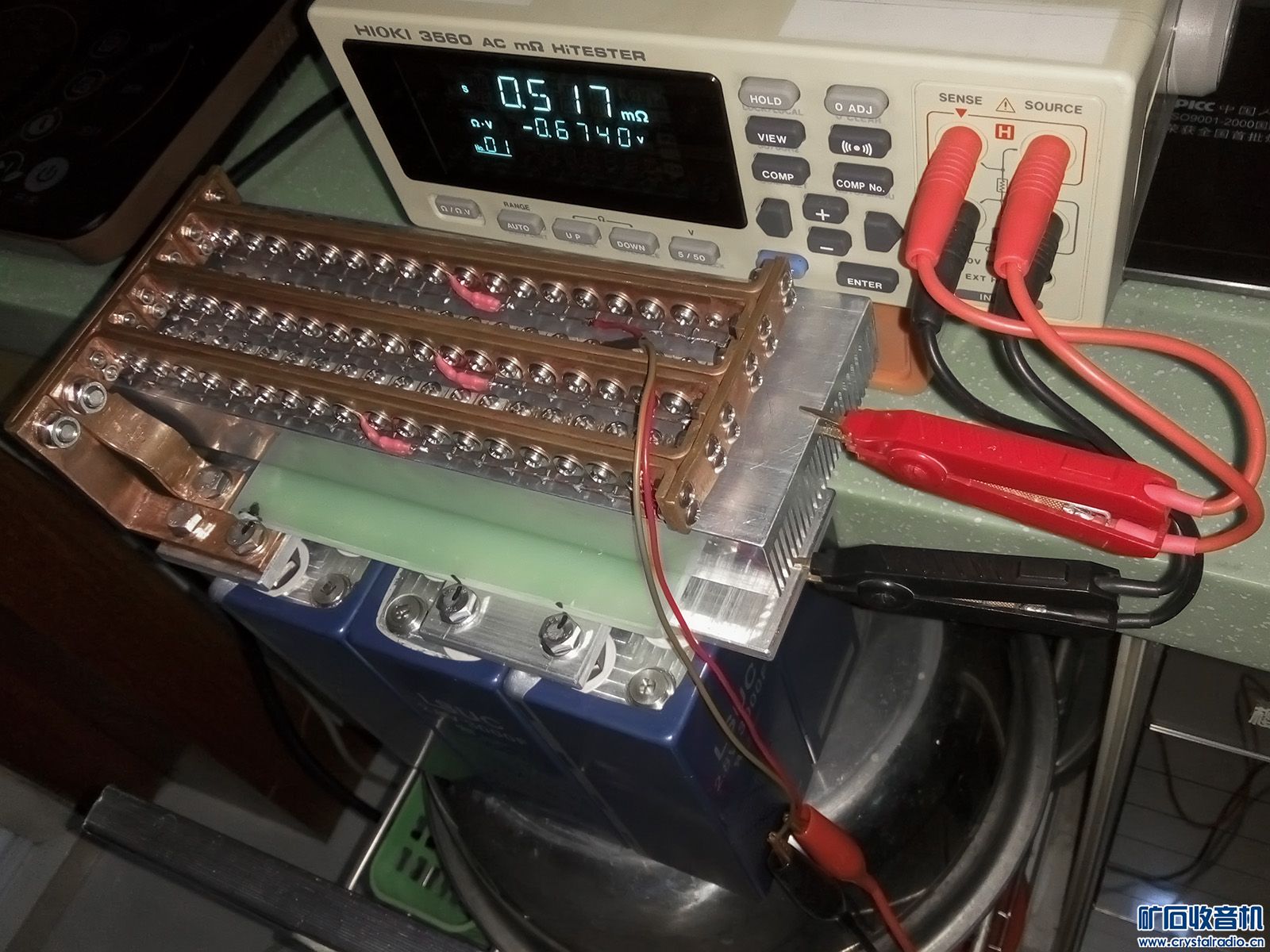

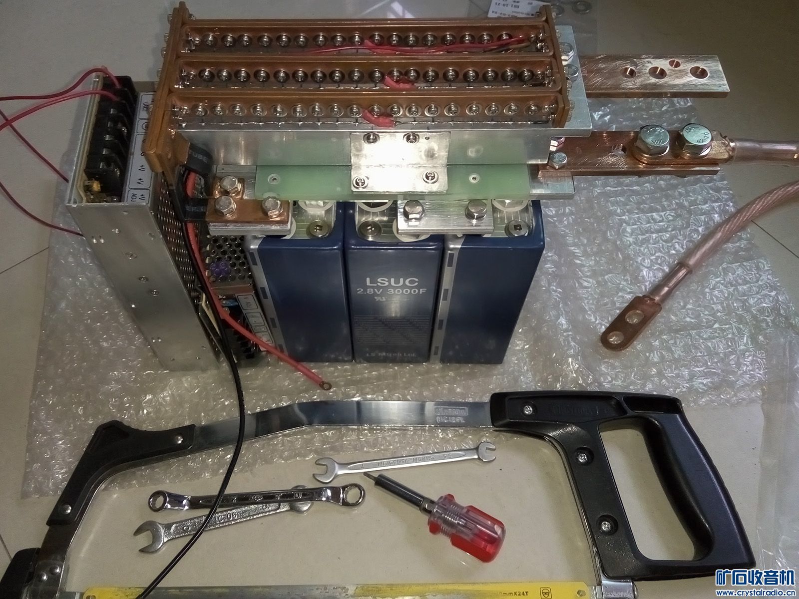

发表于 2021-5-26 22:27:31 | 显示全部楼层

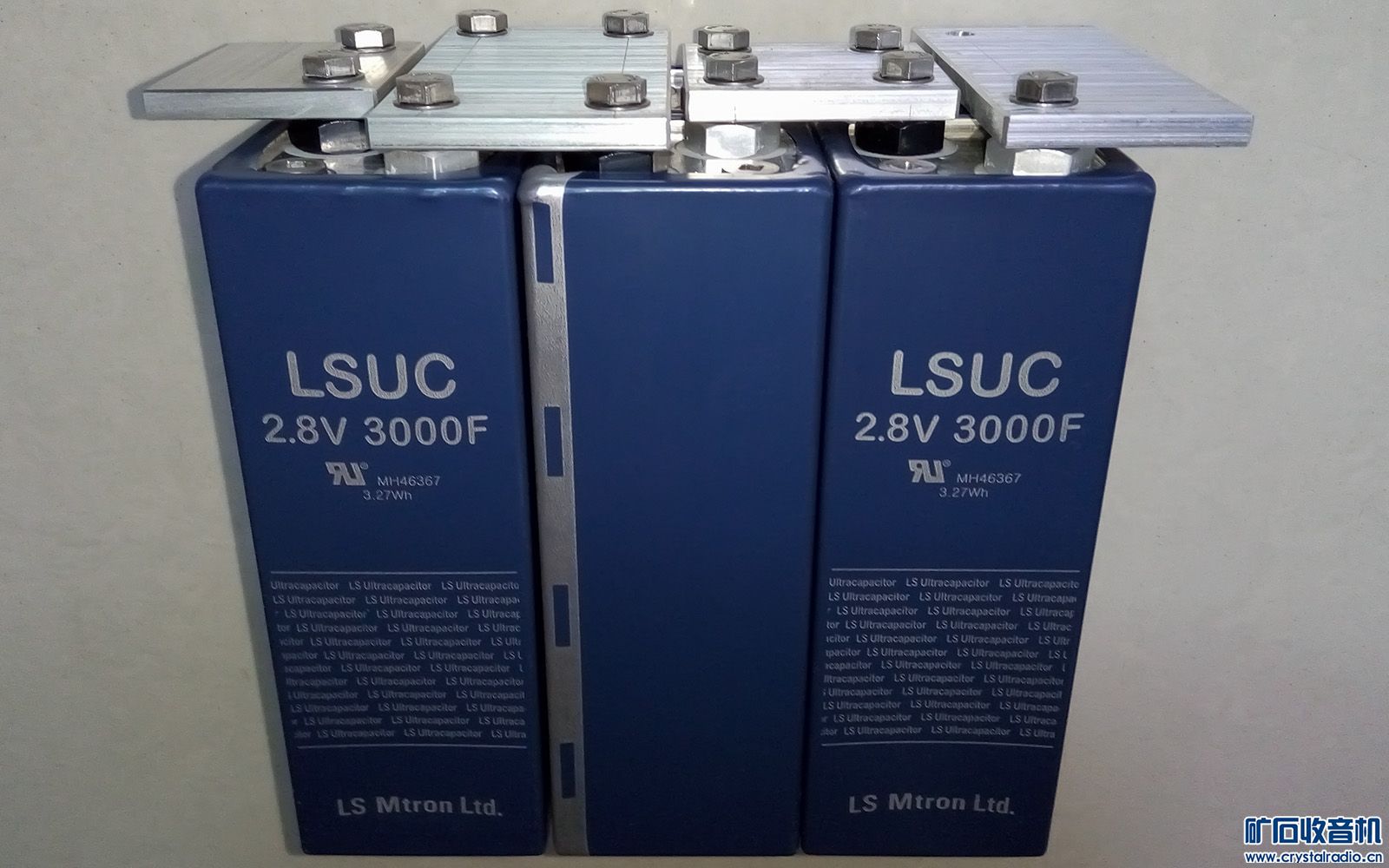

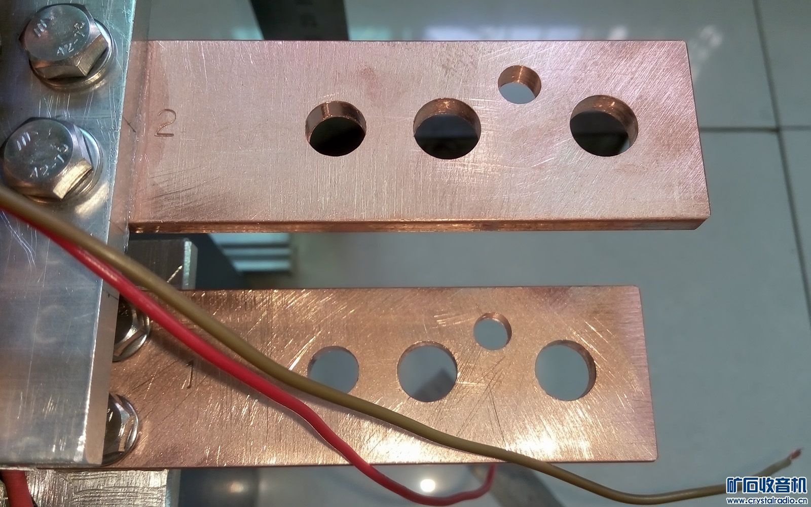

powerin 发表于 2021-5-26 20:38
我看其他大牛做这种点焊机,用的是矩阵电容,不知道这种超级电容大电流放电与矩阵式的,电容使用寿命那 ...
你所说的矩阵电容,那是很久以前的技术了,用小容量的普通电解电容几百只几千只并联使用,连线太杂太麻烦,因为电容数量太多太多,如果其中有几只电容出现短路质量问题,要查找起来那是噩梦!!!现在有超大电流,超大容量的超级电容。至于使用寿命,超级电容寿命是相当相当长的,厂家标称使用寿命是10万次充放电循环!!!相当于于半永久寿命了。所以用普通电容和超级电容,正常使用几乎不用考虑使用寿命(因为太长太长)。下面放二张我做的内部裸图吧。

发表于 2020-11-25 20:08:51 | 显示全部楼层
这个触点没看明白,活动空间好小,是怎么接触在一起的?用手压的?

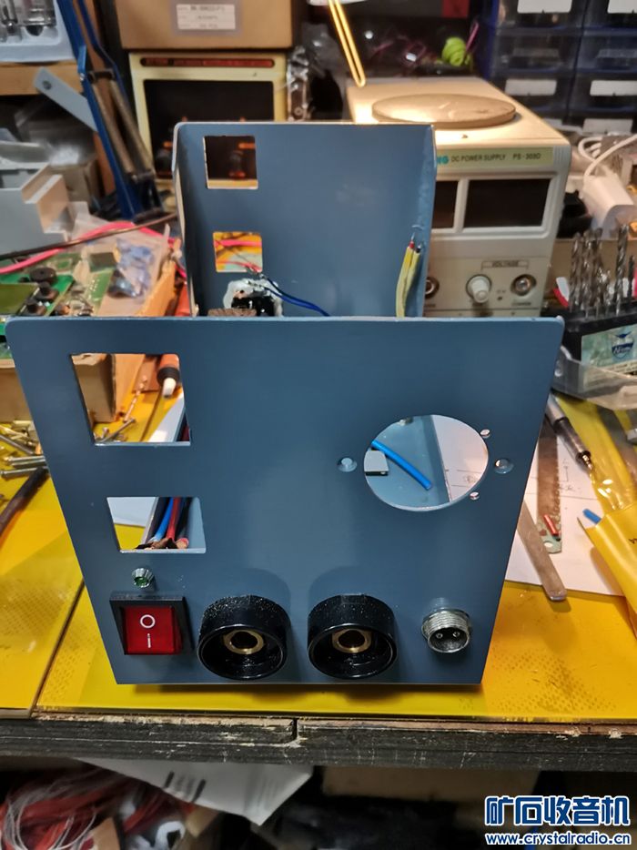

发表于 2020-11-26 00:10:34 | 显示全部楼层
真是漂亮,钣金手艺不错。你那个方孔是怎么开的?油漆用那种喷金属漆,不要一次喷到位,先喷薄点干了之后再喷到位。严谨点先刮下腻子。控制不要用时间继电器,网上有点焊专用控制板不贵。
发表于 2020-11-26 01:26:38 | 显示全部楼层
绝缘板是败笔,怎能用松木板呢?强度、耐热性有问题啊!用玻纤板比较好的,用红木也可以。开玩笑了!    制作手艺不错,看上去比较舒服,还要配个脚开关吧。
发表于 2020-11-26 02:04:13 | 显示全部楼层
劝楼主把那4块木条换成胶木板吧。
发表于 2020-11-26 08:58:03 | 显示全部楼层
机壳做的很漂亮,只是用木头做支架不好看.

sgeli_sh 发表于 2020-11-26 01:26
绝缘板是败笔,怎能用松木板呢?强度、耐热性有问题啊!用玻纤板比较好的,用红木也可以。开玩笑了!   ...
谢谢你的回复!绝缘板用松木板是木工余料里找的,当时只有这种材料。用玻纤板或者电木板当然比较好,但手边上不是没有现成的吗,要用还得另外买,本着节省的原则,能将就用就先用着,因为也不常用,以后碰到合适的再换。如果有红木我也会用上去,呵呵。有配脚踏开关,没放在图片里一起拍。强度、耐热性应该没问题,因为用的铜排是15*2的,两条做一路,总共有60平方了,而变压器输出线才35平方,不会引起铜排发热,应该没有问题。
 楼主| 发表于 2020-11-26 09:22:25 | 显示全部楼层
一道一仙 发表于 2020-11-26 00:10
真是漂亮,钣金手艺不错。你那个方孔是怎么开的?油漆用那种喷金属漆,不要一次喷到位,先喷薄点干了之后再 ...
谢谢!方孔和大的圆孔都是用小钻头打排孔,然后用锉刀锉的,所以说手工活太多了。喷漆因为手边只有这种自喷漆,用其它的还要去另外买。不过下次再做其它的东东,可以参考你的意见,谢谢!
