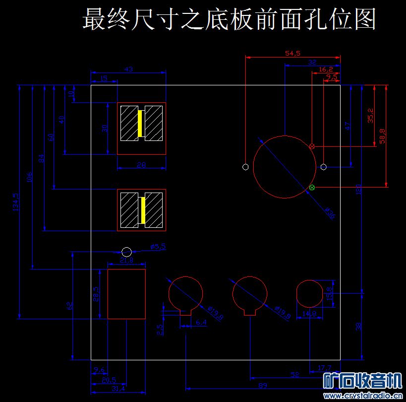

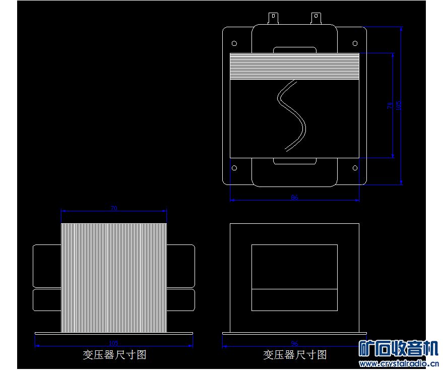

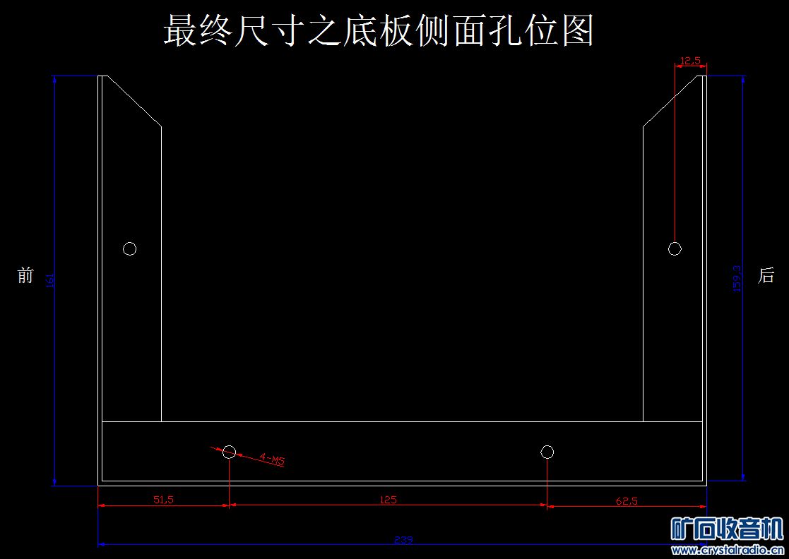

 楼主| 发表于 2020-11-26 10:00:18 | 显示全部楼层
补充外壳加工尺寸图、总装图及零件图。
