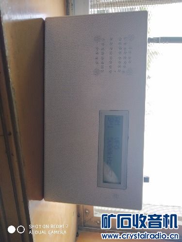

发表于 2021-5-25 18:09:16 来自手机 | 显示全部楼层
这个是我做的,用的si47xx_02_for_mirko_pavleski_radio这个示例。
