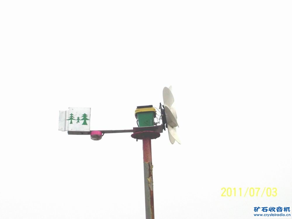

 楼主| 发表于 2011-7-4 12:38:19 | 显示全部楼层
回复 78# 锡钛镀锌
风车从今年元旦放飞到现在,经历近乎一个寒暑遇到过暴风雪和暴风雨仍然运转良好,,外观依然油光锃亮!
昨天回老家,照片晚上发!
 楼主| 发表于 2011-7-4 18:23:41 | 显示全部楼层
回复 79# efanfengshun
农村老家,猜猜对面田里种的是啥?
    照片1 0271.jpg 照片1 0281.jpg 她骑电动车俺也骑

我一直想搞个立轴的,象这样玩具型的风车,打算用现在流行的微风吊扇做发电机。不改动线圈,空载大概有几十伏电压,可以直接接手机充电器之类的开关电源。也可以改线圈为低压的,以配合UC3842   DC-DC转换给蓄电池充电,UC3842有个特点,电源电压要达到14伏才开始工作,工作后电源电压降低到8伏以下时停止工作,这样微风时能减轻风机的负载使之易于启动。
现在的问题是不知道如何做立轴风车的叶片和安装到微风吊扇上。
发表于 2012-2-10 23:30:34 | 显示全部楼层
我这里近海,一有风就是7,8级10级。虽然说是玩具级的,但也要结实才行。这就难了。

发表于 2012-2-12 21:46:44 | 显示全部楼层
风叶的面积正比于转矩,反比于转速。
所以现代的风车多选用窄长的叶片,以提高转速。尽管如此还要使用齿轮 ...
锡钛镀锌 发表于 2011-7-3 18:45
学习了。
发表于 2012-2-13 15:16:44 | 显示全部楼层
叶片小了,这样效率会非常低的,只有在高风速情况下才能发出电来。
SGT 发表于 2012-2-11 00:26
会有部分人相信“叶片小了,这样效率会非常低的”。但事实并非如此。
在相同条件下,叶片本身的面积和叶片扫过的圆面积之比决定了叶片的角速度。
叶片的数量和叶片的角速度成反比。所以六片叶片的转速是三片的1/2。
叶片越窄,其迎风面积越小,其转速就越高,加速器的效率也更高,风机也有更高的效率。
