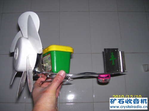

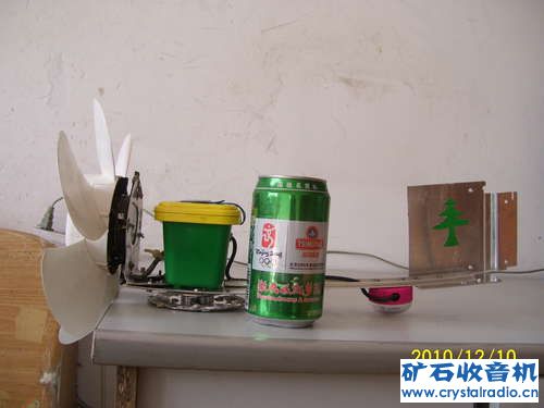

MINI 风光互补光控庭院风力发电机
 楼主| 发表于 2011-5-28 18:53:11 | 显示全部楼层

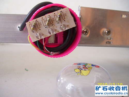

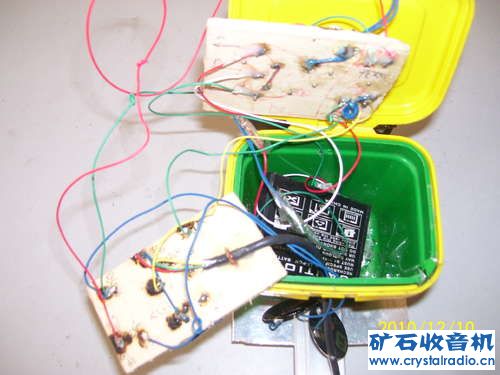

F96L1O1GHTLUU4S_MEDIUM4.jpg 电路部分和电池部分装在辣椒酱盒子里,盒子不错,酱吃了一个多月!
 楼主| 发表于 2011-5-28 19:10:06 | 显示全部楼层
固定发电机的不锈钢片取自硬盘的外壳大小正好合适然后用螺丝固定在铝底座上;
铝合金压线槽不解释
使用硬盘电机作为底座可旋转的轴承,真好使,超滑溜又结实,不锈钢和铝制,使用寿命20年

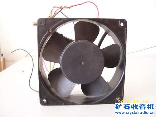

发电机使用直流无刷电机,天然的两相发电机,10元从李村大集淘来的,拆可后线路板上有三个漆包线头,焊接引出三根线;
led灯的电源线是公司扔的老键盘线,正好合适还是镀银处理的,老东西用料一点也不省呀

疯狂组装:
把发电机从铝框上锯下来,用不锈钢丝固定在硬盘不锈钢片上然后用ab胶覆盖固定
电路板用薄木板和大头针制作大头针可以插到木板内固定元件,因为大头针表面镀铬,可以很好滴吃锡, (诺贝尔发明奖!)
使用手机锂离子电池 FHBLPDHGHUDKEDU_MEDIUM14.jpg F04V2Q2GHUDKEIN_MEDIUM17.jpg F6TTMULGHUDKEH5_MEDIUM21.jpg F79GUY2GHUDKEL3_MEDIUM11.jpg FCKQ3SKGHUDKEGJ_MEDIUM20.jpg FD8SH15GHUDKEHE_MEDIUM22.jpg FF9SWXVGHUDKEJI_MEDIUM16.jpg

发表于 2011-5-28 20:14:14 | 显示全部楼层
发电机是不是用电脑的风扇电机代替的?能发出几伏电压?
电路图可不可上一下?
 楼主| 发表于 2011-5-28 20:48:55 | 显示全部楼层
10元淘的,象是设备上冷却通风用的例如大的电器柜通风用的,是铝制支架的很结实,把无刷直流电机从后面轴承拆开,可以看到内部电路板上电机的两个线圈三根漆包线,实际是四根,有两根是绞在一起的,所以只有三个接头,焊上三根引线用ab胶固定引出,就是两相交流发电机了,正常可以达到0-3v用升压电路可以轻轻一转达到0-30v;电磁炉和电脑风扇电机都可以!

不能谈功率,别期望太高是个庭院装饰玩具,三颗led可以从黄昏自动亮到第二天清晨天刚刚亮自动灭无人职守;

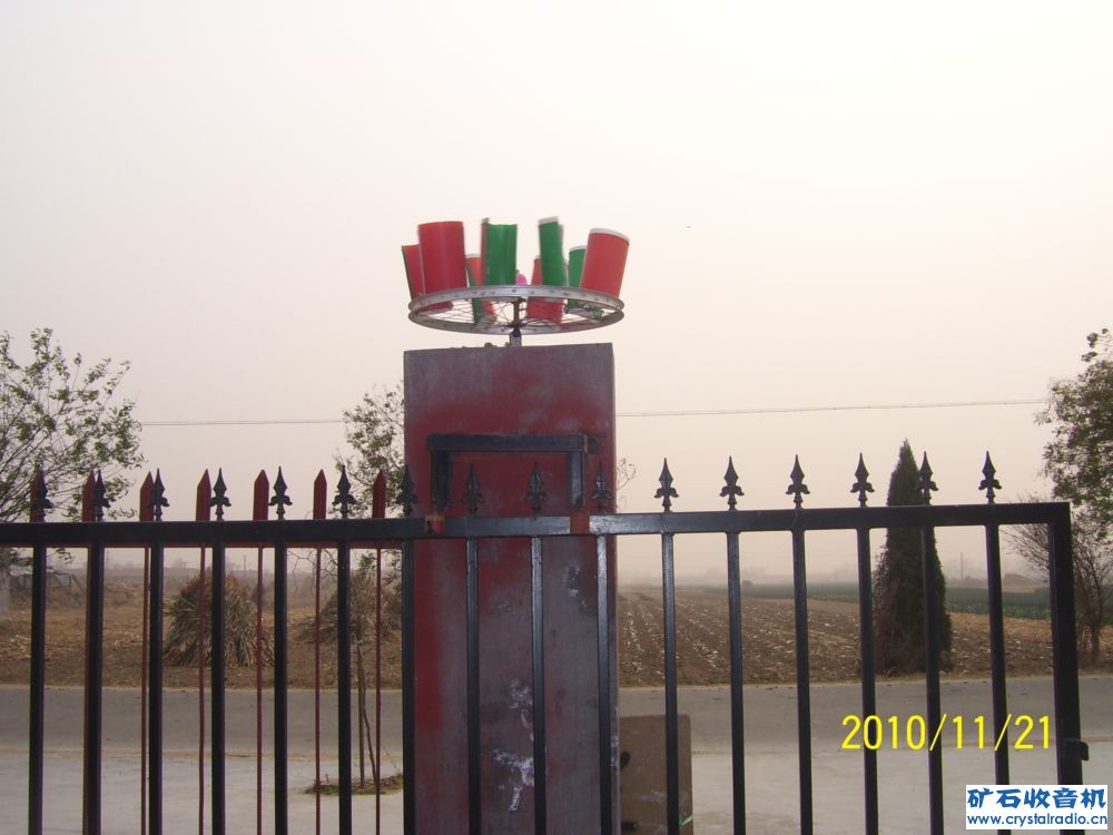

 楼主| 发表于 2011-5-28 21:22:13 | 显示全部楼层
