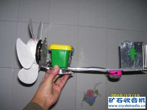

 楼主| 发表于 2011-5-28 16:57:42 | 显示全部楼层
   近  看
 楼主| 发表于 2011-5-28 18:03:31 | 显示全部楼层
尾部使用压线槽;
尾巴切了一半开关变压器铝外壳(电工扔俺拣的)
 楼主| 发表于 2011-5-28 18:11:01 | 显示全部楼层
[img][/img]
发表于 2011-5-28 18:12:56 | 显示全部楼层
能否介绍下详细制作过程
发电机是自制还是成品?
 楼主| 发表于 2011-5-28 18:14:49 | 显示全部楼层
卫生间测试光控效果,暗处led亮!
 楼主| 发表于 2011-5-28 18:23:28 | 显示全部楼层
帖子慢慢发
 楼主| 发表于 2011-5-28 18:26:02 | 显示全部楼层
太阳能电池用面包胶固定在辣椒酱盒上盖(为了这个制作单为买了一盒口味不匝地! 就图个盒子!)
盒子用小螺丝固定在铝底座上,对了就是上次的那一半开关电源的铝外壳,螺丝固定好后,全部用ab胶覆盖防止生锈(设计寿命20年
发表于 2011-5-28 18:26:55 | 显示全部楼层
感觉电机不给力。实验实验尚可。
 楼主| 发表于 2011-5-28 18:32:52 | 显示全部楼层
所以要风光互补呀
太阳能补充电池给力呀
说实在的,从元旦运转到现在整体表现很给力!
 楼主| 发表于 2011-5-28 18:33:41 | 显示全部楼层
下面就是使用材料粉末登场露!
 楼主| 发表于 2011-5-28 18:35:28 | 显示全部楼层
下面就是使用材料粉末登场露!
 楼主| 发表于 2011-5-28 18:36:53 | 显示全部楼层
叶片,上李村集淘的,3元,运费4元
 楼主| 发表于 2011-5-28 18:47:54 | 显示全部楼层
led 灯使用卷笔刀制作 (公司垃圾里捡的)
 楼主| 发表于 2011-5-28 18:51:25 | 显示全部楼层
开关电源铝外壳就是从这种电源拆的,也是电工扔的!
