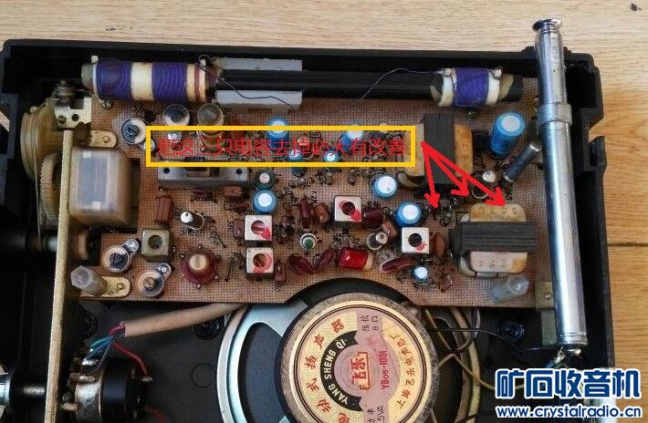

分享我的红灯754和红灯753收音机,有问题想问问大家

sgeli_sh 发表于 2021-4-18 01:47
换第一个管子(变频管)试试
这个管子吗,手头只有3AG1B的不知行不行。
发表于 2021-4-19 19:17:43 | 显示全部楼层
起码要用3AG1C代替,3AG1B特征频率不够高;用3AK20代替也可以的。你可以先用9012、9015等PNP硅管暂时替代试试,先确认是否是这个管子有问题,确认后再去找锗高频管。
发表于 2021-4-19 21:35:10 | 显示全部楼层
sgeli_sh 发表于 2021-4-19 19:17
起码要用3AG1C代替,3AG1B特征频率不够高;用3AK20代替也可以的。你可以先用9012、9015等PNP硅管暂时替 ...
好的,这个管子有一脚断了,用线接了一下。嗯试试,谢谢了
发表于 2021-4-20 16:09:10 | 显示全部楼层
换第一个管子(变频管)试试
晶体管相对来说是不容易坏的,电容最容易坏.主要是使用日久漏电的增加.先换低频部分的几只级间的耦合电容试试.拆下来量一量,用指针表量量看看是否有漏电?漏电大了噪声就大了.

发表于 2021-4-21 16:58:20 | 显示全部楼层
grandchen99 发表于 2021-4-20 16:09
晶体管相对来说是不容易坏的,电容最容易坏.主要是使用日久漏电的增加.先换低频部分的几只级间的耦合电容 ...
你好帮我看看是哪几只电容,对电路不了解
发表于 2021-4-21 19:21:16 | 显示全部楼层
重点检查:
低放部分C24/22微法,C27/10微法,C28/10微法. 特别是C27,要看看有没有漏电?是要把电容拆下来量的,最好是用指针表来检查,看看量电容时表针能不能回无穷大.
重点检查这几个零件有否漏电
重点检查这几个零件有否漏电
grandchen99 发表于 2021-4-21 19:21
重点检查:
低放部分C24/22微法,C27/10微法,C28/10微法. 特别是C27,要看看有没有漏电?是要把电容拆下来量 ...
C25,C27,C28这三个电容有必要检查一下。至于前面说的更换混频管完全没有必要。此机我有两台,正在打理中。一台C32去掉高音增强,一台有噼噼啪啪声,撤掉C33,C34就好了,但是又出现别的问题。。

753电路板感觉是后期DIY的,不是工厂产品
C32是大环路级间高音负反馈电容,C33,C34是末级输出管高音负反馈电容.如果这几只电容漏电,会出现噪声干扰.相反,如果这几只电容断路,管子的放大倍数又过高或是频率太高,又会出现自激和波形不良的毛病.不过这几只电容一般是磁片或云母等材质的,容量较小,一般不会产生漏电以致产生噪声的毛病.
发表于 2021-4-22 22:20:35 | 显示全部楼层
是的,变频管损坏的几率不高,但也有可能损坏;当收台噪音大,基本上在整个频段都有(包括短波)那种类似那种干扰声和杂七杂八噪声,使收台的清晰度也变劣,变频管有可能损坏,主要特征是E、B极反向电阻减小;我就碰到过几次,第一次是在我装的第一个超外差收音机 红灯2701上,当时买的3AG1E是处理品,有型号标识、有测试参数,用了20多年后这3AG1E就有问题了,后来换了一个3AG28 就好了,现在这个红灯2701还好好的;另外一次是修理生产厂出的红灯2701,也是这个变频管问题,换了个3AK20 就解决问题。
