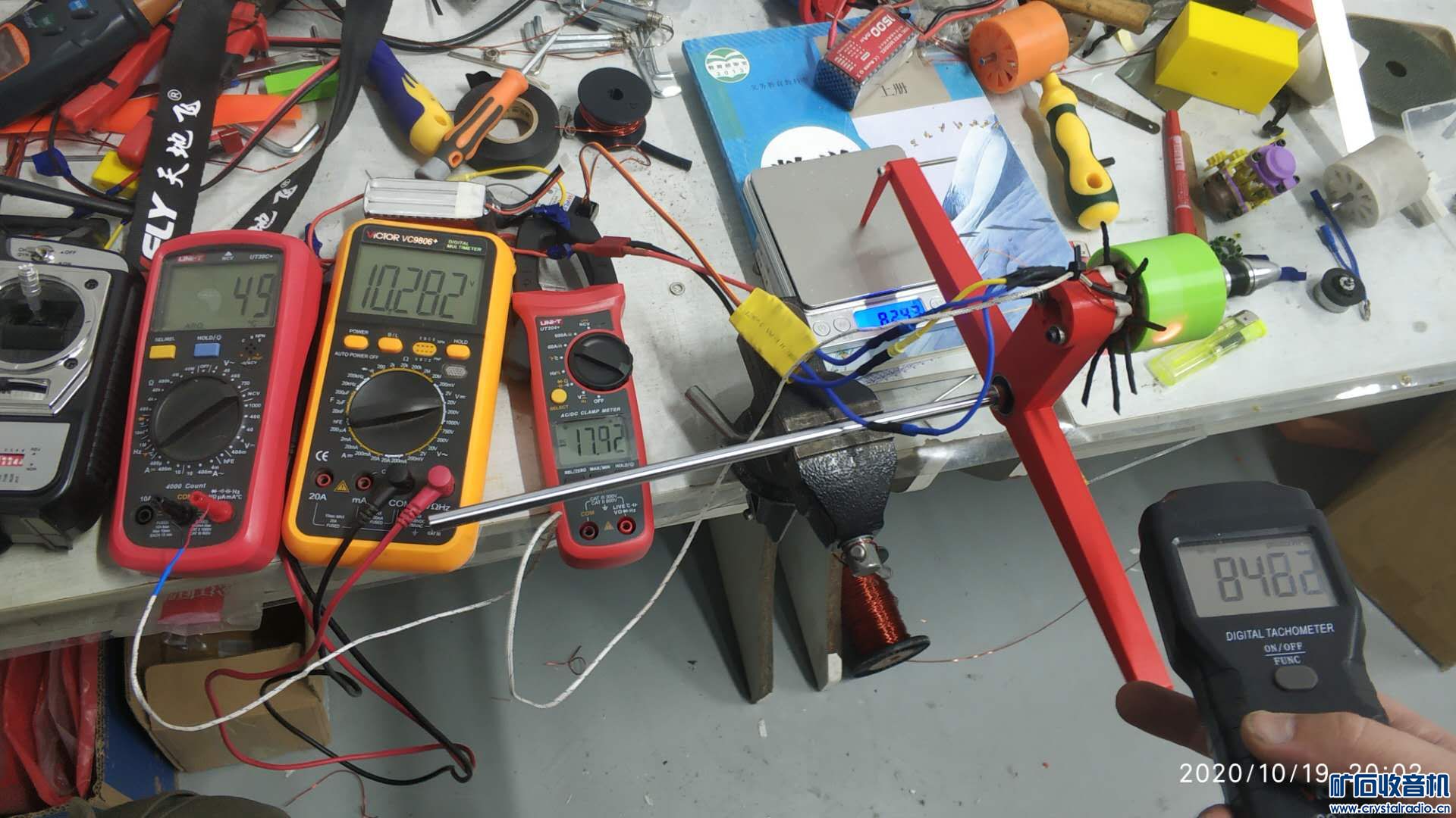

我在持续改进这个电机。而且再制作一种小型的电机。
希望能把铁损降低最尽可能低。铜损顺其自然。
最终的目标制作出业余条件比较容易购买材料,并容易制作的输出功率尽可能大的电机,让学生从中能学到理论与实际两方面的知识。
发表于 2020-10-12 00:40:51 | 显示全部楼层
哦,原来是个螺旋桨的负载,因为我看到你前面制作的电机都是外转子形式的,外转子形式的电机负载也只能是螺旋桨和车轮一类的。这样你测到的功率是总的输入功率,能将螺旋桨带动到1W多的转速,输出功率还是不小的,因为风扇类负载是可变负载,转速越高负载越大,只是功率不容易测到,还可以很好地解决发热问题。不过你的这个制作还是打破了我对电机磁路材料重要性的认知
 楼主| 发表于 2020-10-12 08:16:37 来自手机 | 显示全部楼层
输入功率是按总电流和电压算的,输出功率是按扭矩和转速计算的,虽然有误差,到不会太离谱
 楼主| 发表于 2020-10-19 20:28:46 | 显示全部楼层
效率己经提升到了58%,如果不算电调的损耗。或许会超过60%吧。。
无论怎样,飞起来的条件己经成熟了。
