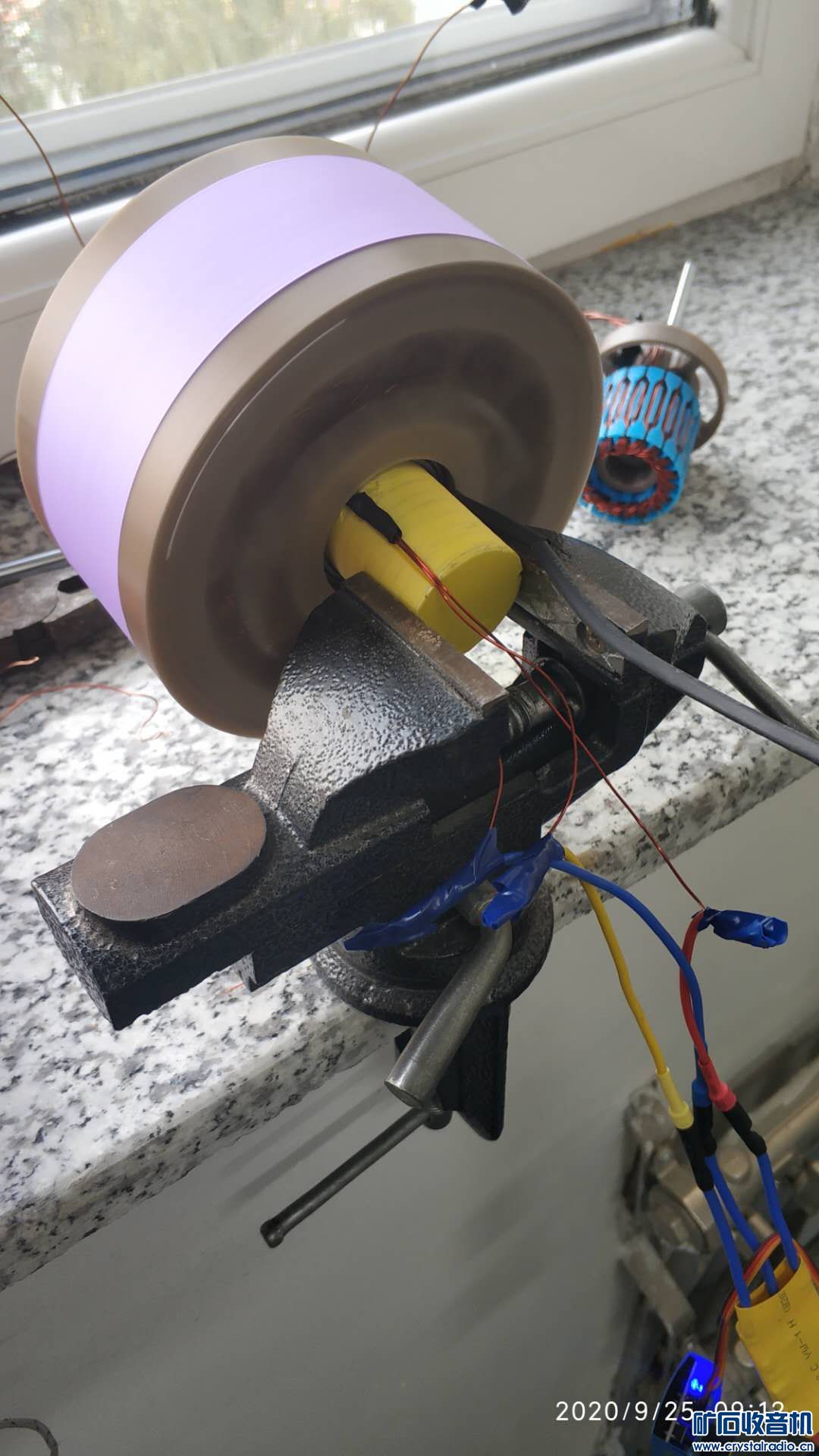

做个小电机

发表于 2020-9-25 09:19:42 | 显示全部楼层
昨晚乱缠了一下,今早试过可行。
下一种还没想好。等样数多了,先俩种好好研究下结构怎么弄效率最高。
盘式的好像得用圆磁铁,不知道方形的可以不。
发表于 2020-9-25 09:21:46 | 显示全部楼层
转速不是很快。大约2000转。因为气隙加了不少。再大己经很难diy了。

发表于 2020-9-25 09:46:19 | 显示全部楼层
图太少 就能看出来是个 外转子无刷
发表于 2020-9-25 09:57:18 | 显示全部楼层
也来得及照像,还有一张。
发表于 2020-9-27 12:50:49 | 显示全部楼层
这个转子的打印材料是什么?类似塑料的东东吗?如果是塑料的,那么定子与转子之间的气隙磁场是很弱的,而且方向也是乱七八糟的,我跟你说过直流电机转子与定子的极数要一样,就是为了使磁场构成回路,磁力线从定子的一个齿(两个绕线的槽之间就是一个齿)的N极,穿过气隙到转子齿S极,再到转子的轭部(转子的圆柱体),到旁边的一个齿N极,穿过气隙到定子齿S极再到定子轭部,回到原来的齿N极,这样形成一个闭合磁回路,这样成对的间隔N、S放置的磁极相邻形成与极数相同数字的闭合磁回路,为的是使得在气隙处的磁场达到(磁通量)最大,并且磁力线垂直气隙(当然在边缘部分会畸变),从而使通电流的转子导线上受到右手法则方向的切线力,带动转子旋转并输出扭矩。因此,希望电机定、转子间的气隙尽可能小(定、转子不发生摩擦),以提高效率。
现在说说你设想电机的问题:你的转子是塑料的,这样即使定子磁极是N、S间隔摆放,磁场的磁力线是以磁极为中心的闭合环,越是外侧越弱,实际效果根本连上面说的气隙边缘畸变的磁力线也达不到,就是说磁通量很小,自然就是能转动已经不错了,加上你还在以为增加极数可以增加输出,却不料是磁极增加后,相邻磁极间的磁力线更接近相邻两个磁极顶端的连线了,也就是说垂直气隙的磁力线更少了,自然是能不能转动也是问题了。所以不要拍看书影响你的时间,其实磨刀不误砍柴工

发表于 2020-9-28 19:55:13 | 显示全部楼层
谢谢各位的讲解,但是我只明白一点,我的理论基础不太够,业余的条件也是做不了铁芯的。所以不大容易做出实用的电机。
这个打印材料是pla,虽然有含铁的pla材料可以用,而且它内阻很大类似铁芯,但价格要200多一公斤,而且打印出来会很脆,效果应该比pla好。另外还有petg材料比较适用。
工业生产始终在追求极限的设计,只有这样才能在竞争中脱颖而出。这个电机完全不能和最垃圾的电机去比较,但我做它实际的意义不在于它的性能能多高!实际上我是想用实践的方法去了解电机的设计组装性能等等一整套从头到尾的经验性东西,这才是我的目的所在。
比如我如何去画一个电机。
画完了打印的误差有什么影响。
组装时哪里是重点要注意的。
配件的精度会对电机有什么影响。
静。动平衡怎么去解决。
转速 kv值 电阻值 铜损 铁损 扭矩 效率 怎么做实验得到这些数据。
做这些实验时会有哪些偏差。
各种参数哪种对电机的效率影响大。
不同大小的电机有什么不同。
当我做出一个完美的电机时,我可以试图改变条件参数,做出其它电机,然后对比。
那么这时,这种电机能连续输出多大功率,效率具体是多少。不再是定性,而是定量了。
可惜,我是搞教学的,不能发出太多实验数据。只能晒晒视频和图片。
这个实验应该算是刚刚开始。我会边积累经验会继续。
下一步是追求精度的角度去做多个不同参数但同样结构和大小的电机。
欢迎大家来看。

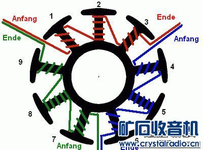

发表于 2020-9-28 20:29:12 | 显示全部楼层
nbxurong 发表于 2020-9-24 10:44
我是说为什么不做极数对称的呢,尤其是转动的东西,轴对称还不能保证动平衡哪,何况是不对称呢?这不是在给 ...
我觉得你说的极数不对称应该是指槽不对称吧?
9n8p 和9n10p时才会有通电时不对称的 情况。
当两个线圈通电时才会有不对称的的受力。
6n8p和12n14p都是对称的吧?
