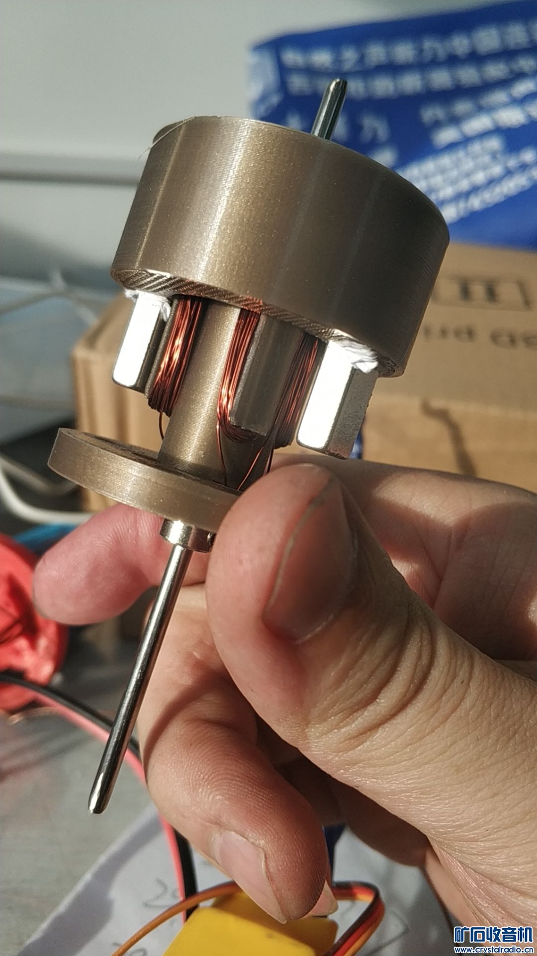

随便做的3n2p,启动要手转一下,3n4p要好得多直接可以启动。转速可达9300转,kv1500左右。 输出的能力很小。
视频在这里
壳只打印了一半
壳只打印了一半
发表于 2020-9-21 22:08:12 | 显示全部楼层
磁极必须是成对的而且也需要形成闭合通路--磁回路(比如增加一个矽钢片的圆形外壳,磁条对称均匀放置就可以大大改观了)根据右手法则,你这样的电机有将近三分之二的导线受力方向是抵消的,剩余的三分之一导线在畸形的磁场下受力方向不一,所以只有很小一部分的导线受力可以形成合力维持转动的

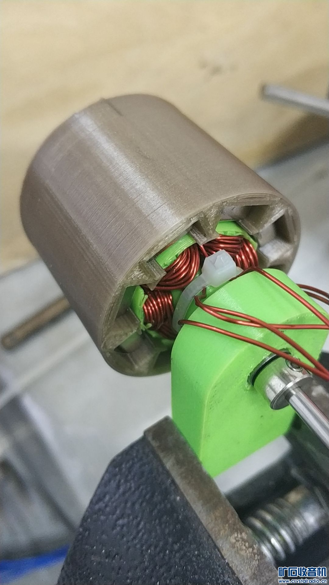

您说的对。。今天我又做了一个6n8p的。0.6铜线20 匝。 估计kv值比较高,还是有些输出能力的,只是动平衡不太好,震动太大,明天再改进下。
视频看这里
6n8p
6n8p
 楼主| 发表于 2020-9-23 14:48:11 | 显示全部楼层
发表于 2020-9-24 10:24:57 | 显示全部楼层
6n8p的就是磁极不对称,本身就有电磁震动的因素在呀;还有机械的动平衡是不可忽视的安全要素,尤其是高速的,忽视了会有安全隐患! 像汽车轮胎,你去半年保养,正规的就要做动平衡,而比起电机转速,汽车轮胎的转速并不高
发表于 2020-9-24 10:28:45 | 显示全部楼层
为什么喜欢装12n14p和6n8p的?这里面内耗挺大的,都是吃力不讨好呀?

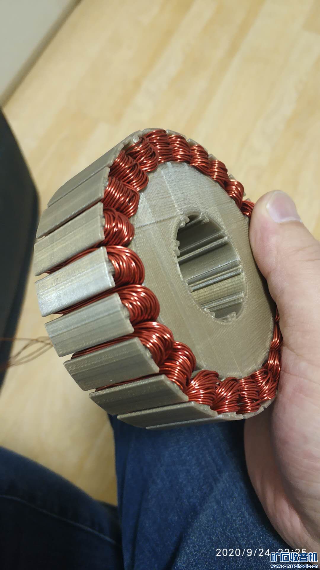

那做什么比较好呢?我今天做了24n28p,打印时间比较长。得明天才能做完。
有什么比较好的能推荐下么?我都做做看。
目前只是验证能不能转的问题。
动平衡和材料匝数温度的问题我再想办法解决。
 楼主| 发表于 2020-9-24 10:41:13 | 显示全部楼层
想做些低速的电机,kv值不知道最低能做到多少,太低了又怕发热量大。
kv值高了动平衡又不好做。挺纠结的。
因为没有铁芯,匝数和kv值的比例不是线性的了,只能实验着来。

我是说为什么不做极数对称的呢,尤其是转动的东西,轴对称还不能保证动平衡哪,何况是不对称呢?这不是在给自己找麻烦吗?
发表于 2020-9-24 22:58:01 | 显示全部楼层
低速的电机就要考虑多极同步电机,像风扇上的转叶电机就是,好像是8极的;吊扇也是多极的。电机的转速与工频对应的,1对极的同步电机转速3000rpm,2对极的1500rpm,异步电机稍稍慢一点,分别是2900多和1400多的,你必须按科学规律来的,不是你想怎样就怎样的

今天比较忙,晚上乱缠了一个24n28p的定子。
明天试一试。 结构做成电动车电机样式的。
做好动平衡很不容易。想找直一点的电机轴就挺费劲,我订了轴承钢试试,打印也有问题,我还买了平衡泥。
还有另外几种磁铁。
有空还想做盘式的电机。
欢迎有空来指导。。我对你说的极数对称还是没能理解,是指电机转子受的旋转力不是360度均分导致产生径向的震动么?
在航模中12n14p的确是很常见的。
