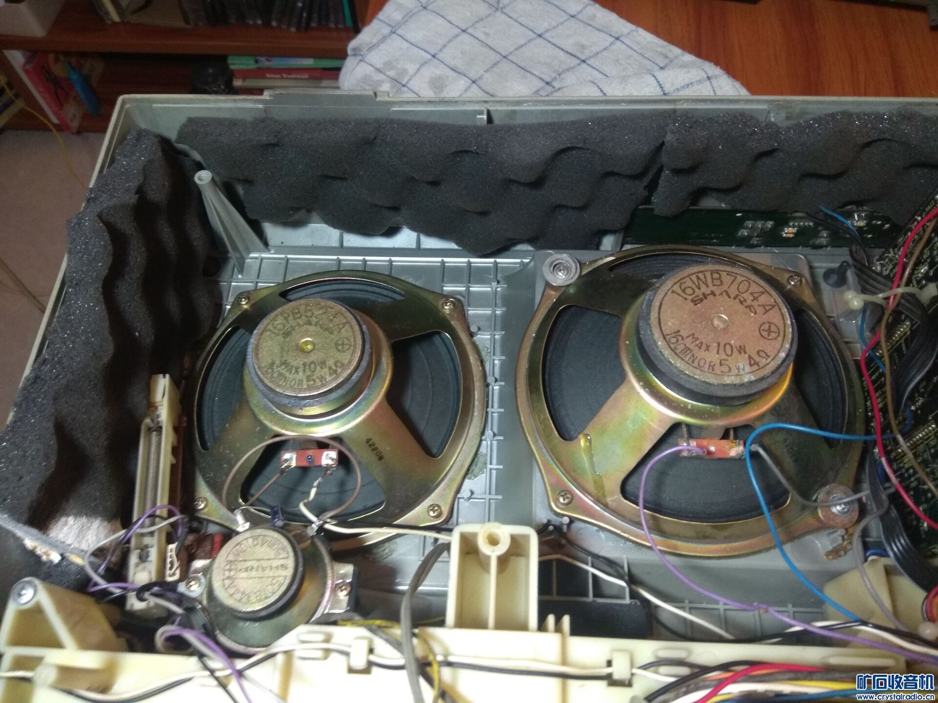

kenshunko 发表于 2021-5-23 21:50
你先排除波段开关是否接触不良,然后从后往前找,看IC1第八脚有无音频信号输出,再看CF2、CF1有无中频信 ...
谢谢。波段开关已清洗,原来有一点信号,换了电容直接无台,怎样检测是否有中频信号输出
 楼主| 发表于 2021-5-27 08:41:15 | 显示全部楼层
你还有工作正常的收音机吗,借用好的收音机的中频信号分别接入CF1、CF2的输入级,如果听到声音了,说明故障在接入点的前面,别忘串接一个0.01小瓷片电容。
发表于 2021-5-27 19:20:31 来自手机 | 显示全部楼层
kenshunko 发表于 2021-5-27 08:41
你还有工作正常的收音机吗,借用好的收音机的中频信号分别接入CF1、CF2的输入级,如果听到声音了,说明故 ...
我把T1T2二个中周换了恢复正常。不知为什么拆了内部电容在外接47p不行,很多人说这样可以的,中周也没有拆坏,不明原因。

 楼主| 发表于 2021-5-28 08:23:11 | 显示全部楼层
天籁传说 发表于 2021-5-27 19:20
我把T1T2二个中周换了恢复正常。不知为什么拆了内部电容在外接47p不行,很多人说这样可以的,中周也没有 ...
成功修复就是最好的结果,外接电容也是完全可行的,也许是容量有偏差。

发表于 2022-6-3 22:37:38 | 显示全部楼层
鉴频中周约68P,中放约39P,可以用外接瓷片电容替代。
稍微调整一下磁帽即可,但最好配合扫频仪。
原瓷罐管电容都氧化变黑,使用条件潮湿的环境造成的,一般都变小了5-10P。
替换掉原电容是最好的办法!

发表于 2022-6-10 19:00:47 来自手机 | 显示全部楼层
既然改一下,那把后级功放集成块换成车载音响上的7850,声音立即提升

 楼主| 发表于 2022-6-19 13:26:56 | 显示全部楼层
你的建议不错,一片7850可以换掉两片1392,功率直接到180W
