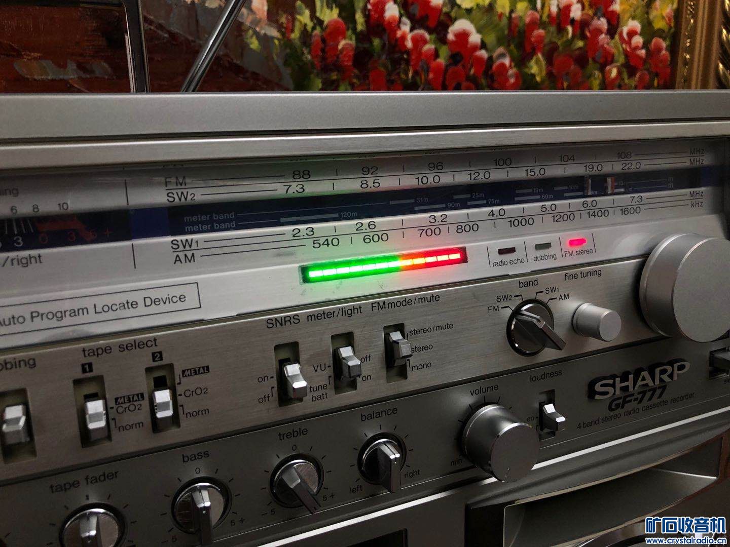

十二、        安装LED电平指示器。
777是三、四十年前的电子产品了,外观设计也是那个时期审美、技术、工艺、经济性等各方面的综合体现。在便携机当中,777体积庞大,分量十足,90W的标称功率令人感到敬畏,这是它阳刚霸气的一面;轻触式录音机芯、制作工艺精良的开关旋钮、加之各类完善的操作功能,这些又是它阴柔细致的一面。这是一个很成功的机型设计,我曾怀疑它是否出自日本人之手。777声音好听,但给人以动感的电平指示过于低调,表头只露出一窄条,电源指示灯也容易被遮挡,有时都看不到。既然能发出这么好的声音,就有必要提升它的关注度,于是决定加装LED电平指示器。当今的LED电平指示器远非昔日可比,既美观又廉价,体积小巧,性能也不错。但需要注意的是,加装电平指示器丝毫不能改善音质,弄不好反而因引入不必要的干扰导致音质变差。首先要给电平指示器单独供电,其次LED灯若与驱动板分离,连线要做屏蔽以消除开关电磁干扰。再有就是从哪里取信号的问题,777很方便,直接从电平表取信号即可,因其前面有一级射极放大做隔离,故基本不用担心信号干扰问题。
至此,对这台777的改造告一段落,不论是听广播还是听磁带,或是通过线路输入接入其他音源,那些好听的声音又能再现了。
(待续)
