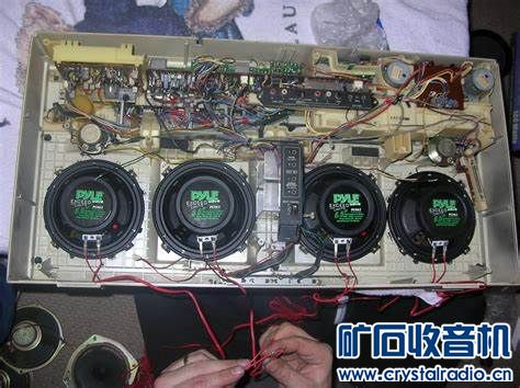

夏普GF-777打理记
 楼主| 发表于 2020-9-18 08:50:39 | 显示全部楼层
这是国外烧友对777的改造。
 楼主| 发表于 2020-9-18 09:30:41 | 显示全部楼层
涮坛子 发表于 2020-9-18 09:12
国外烧友也有只知皮毛的。
随意换喇叭或随意换箱体或随意搞分频,让我想起九十年代的音箱作坊满天飞。你要 ...
业余爱好者因条件所限只能做些能做的事情,如果要求烧友们都要按条条框框行事,那么他们还能做什么?
如果你能容忍人们使用均衡器调整音频特性,那就应该允许尝试着换换喇叭。
而上世纪末某些音箱作坊的所做所为完全是利益驱动,是市场行为,与音响无关,我们不去讨论它,烧友的目的也与他们完全不同。

最主要是我有两台777,所以改起来有恃无恐。
 楼主| 发表于 2020-9-18 12:21:11 | 显示全部楼层
再重申一下,两台GF-777,编号3字头的大磁钢喇叭好听,所以保留;编号5字头的小磁钢喇叭不好听,所以更换。
支持原装喇叭好听的坛友最好说一下机器编号。支持5字头好听的坛友也可以说说真实感受。

对的,不论成与败毕竟是尝试了。便携机受其结构、用途所限,音质不能与HiFi音响相比,甚至一套廉价的组合音响也能轻易地超越它。
但也正是因为它那些音质以外的特性,如便携性和灵活性,再加上它还凝结着对那段早已逝去了的激情燃烧的岁月的回忆,所以才令许多人乐此不疲。
