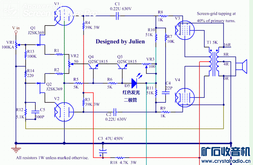

贴图,实际上这个电路要获得180Vpp的优质信号有点难,主要在于工作电流、负载和供电电压的选取。由于要直偶,这一级的供电电压被“吃掉”85V,除非将供电电压提升到450V以上,才会在动态、线性和内阻之间取得比较好的平衡。好在我这个电源牛高压是0-310-340-370V结构,后续实际调试时考虑将370V端子用于驱动供电。
另外一个原因是下一级用的固偏,栅极电阻不能大于100K,这就进一步压缩了驱动的动态范围。

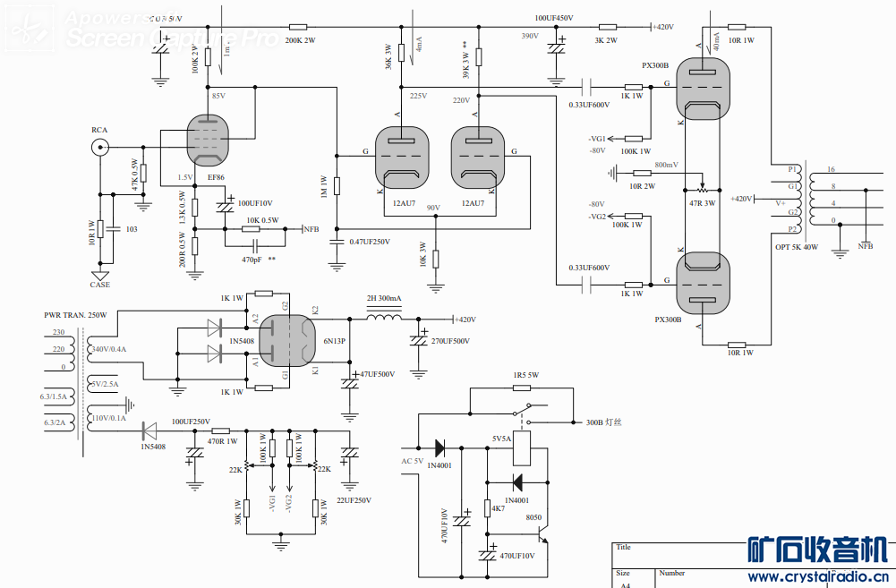

前面改为用EF86的长尾接法,EF86之所以没有用标准接法,为的是降低驱动内阻。之前曾经测试类似管6J8 ,结果高频很明显的衰减;驱动跟之前一样,属于换汤不换药。
 楼主| 发表于 2020-9-16 19:56:43 | 显示全部楼层
这个是J版的驱动,如同上述解释的,此处用了FET,对下一级的动态压缩很小(大约就20-30V最多),因此在360V供电时当然有机会获得300 Vpp的动态。这个电路值得一试,对于我这个机箱,直接两个9脚管并联,进一步降低了驱动阻抗
发表于 2020-9-17 14:06:37 | 显示全部楼层
中间级做长尾倒相和做电压放大,增益是不一样的,各级的增益得规划好,免得推动不足。
 楼主| 发表于 2020-9-17 19:23:02 | 显示全部楼层
谢谢兄!现在貌似不是增益的问题,两级放大无论如何是可以做到46dB 以上增益的,现在的问题是推动级不能输出180Vpp低失真的信号,说到底就是个动态和线性的事情。12AU7及类似管,都差不多如此,除非将VB电压设置到350V以上。以本例,VB2就是430V以上了,必须另外设计供电。

这个应用中,Ra=100K ,Rg'=330K(而本例等效屏极阻抗约27K),而输出指标是 49Vrms(不到150Vpp),THD=6.1%。
要实现大的动态以及低输出内阻,意味着高屏流高供电电压,放大倍数反而不是主要问题。
这两天查阅了12BH7、5687、6SN7....都有类似的结果。
发表于 2020-9-17 21:26:58 | 显示全部楼层
既然是被直藕垫高了85V,何不改成RC耦合,将垫高的阴极拉下来,供电电压一上去,啥毛病都没么。

今天无聊,找出几种常见驱动管的曲线,发现5687可堪使用:Va=130V , Ia0=5mA, Ra=36K(等效负载26.5K), Vo=196Vpp(对称性尚好100V+96V),Vg=-7V, Gv=14.2。12BH7接近,稍逊。而6922本身就是低屏压下线性较好的管子,将Va设定在70V即可。如此,5687的Vb也就380V,可以与功率级共享一组电源。再施以负反馈,理论上指标应该不差。
 楼主| 发表于 2020-9-20 17:34:30 | 显示全部楼层
针对驱动电路的设计,一点总结:1、由功率级工作点得出驱动要求;2、查找动态范围可以满足的管子类型,以及可堪使用的增益值(如此例,大约是70%的初始值);3、由动态范围和增益得出大致的栅压(此例200/14=7.14V),故Vg=-7V;4、由动态范围和电路形式,估算Vb值;5、围绕上述条件,在曲线上找出合适的工作点。在满足屏耗限制条件时,工作电流大一点、负载大一点(三极管),线性也要好一点

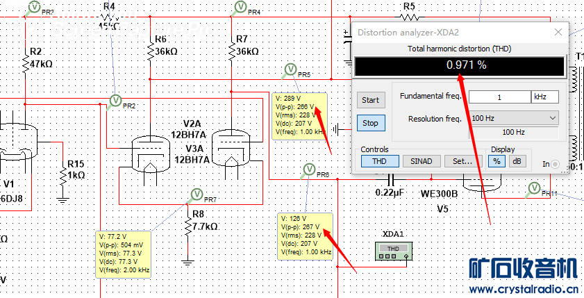

用6922+12BH7直偶的架构,通过仿真,输出267VPP时,THD<1%,在没有环路反馈的情况下,这个结果是不错的。
6922工作条件:  Rk=100K, Ra=47K, Vb=180V, -Vk=460V,Ia0=2.3mA
12BH7工作条件:Rk=7.7K, Ra=36K, Vb=388V, Ia0=5mA
300B工作条件:OPT=5K,VB=420V,Vg=-95V, Ia0=40mA,Po=37W。
关于NFB在哪里设置的问题,之前是考虑环路,以得到一个比较多的DF值,现在看来未必了。比如烟版的一款单端,将着眼点放在推动,结果实际听音很好;而我自己也有类似的听音经验--805单端,环路NFB实测指标不错,就是听起来不如那些没有大环NFB的,岂不怪哉!所以我认同烟版的玩法,最后还有耳朵收货这一关!
