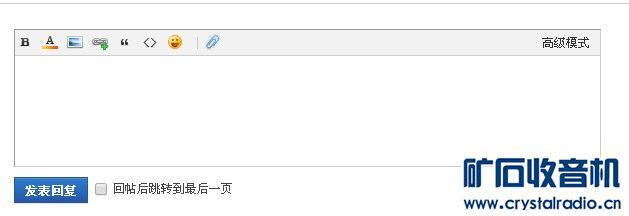

点高级模式,点图片,点选择文件上传,然后就OK了

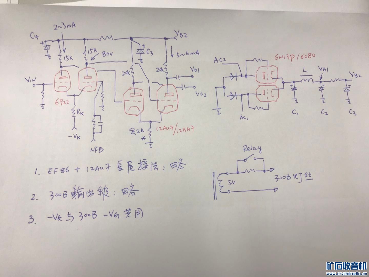

纸上谈兵,先说说驱动部分的想法:
1、6922差分+12AU7差分,中间直偶,然后输出隔直到300B。之所以选这两个管子,是因为个头差不多,外观上协调。6922屏压80-90V,Ia0=2-3mA,共阴接负压,取较大的CMRR。输入动态4Vpp,15K负载,增益约20倍;12AU7屏压约150V,30K负载,输出勉强160Vpp,栅偏-6V,Ia0=5-6mA,增益约12倍。这一级的供电要大概380-400V;
2、EF86+12AU7长尾,EF86三极管接法,工作点大概同上;
3、隔壁J版的FET+12AU7/6N1...方式(共阴共栅,V/I--》I/V架构),优点是驱动级输出摆幅比较大(据说有300Vpp),足矣!
 楼主| 发表于 2020-9-15 18:54:20 | 显示全部楼层
第1、2方案中,第一级的管子屏压不能太高,同时要有好的线性,当然一般来说瓶颈在后面;第3方案看起来不错,有条件用并管(比如12AU7内部两个结构并联),以获得更低的驱动内阻。照说还有更好的管子做驱动,比如5687、12BH7、12B4A...,无奈这些管子都是高个,外观上无法妥协
 楼主| 发表于 2020-9-15 19:01:26 | 显示全部楼层
再说说另外几个细节:
1、关于整流:打算用6N13P+1N5408做桥式,为的是旁热管的延时效应;
2、据说300B冷态的灯丝电流为7-8A(平时才1.2A啊,夸张),究竟是不是这么多,打算用示波器抓一下。然后据说这种冲击很容易让灯丝挂掉,所以准备在灯丝回路串个小电阻,然后继电器延时短接;
3、关于滤波电容:手头有一些500V270UF的二手化工,以及类似的电容。推挽机电容大一些当然好,然后市面上很多空调启动电容,CBB介质,容量几十-200UF都有,不知道这种电容的纹波电流和ESR如何?是否比电解电容要好?音色上有什么取向?
 楼主| 发表于 2020-9-15 19:13:08 | 显示全部楼层
再说说整机的增益配置:
1、以整机来说,最大输入为2Vpp/1.414=1.4V RMS,输出20W需要约13V RMS,故闭环增益是10倍;
2、以阻尼来说,没有NFB的话,阻尼约等于1;据说胆机阻尼在5以上比较好听,所以到300B栅极之前开环约45倍(90/2),实际上是240倍,因此可以用闭环获得约5的阻尼。同时补偿了零件的误差,以及那个“不争气”的驱动级非线性失真
补充内容 (2020-9-16 10:55):
无NFB阻尼系数大概是2(内阻约600欧),之前计算有误

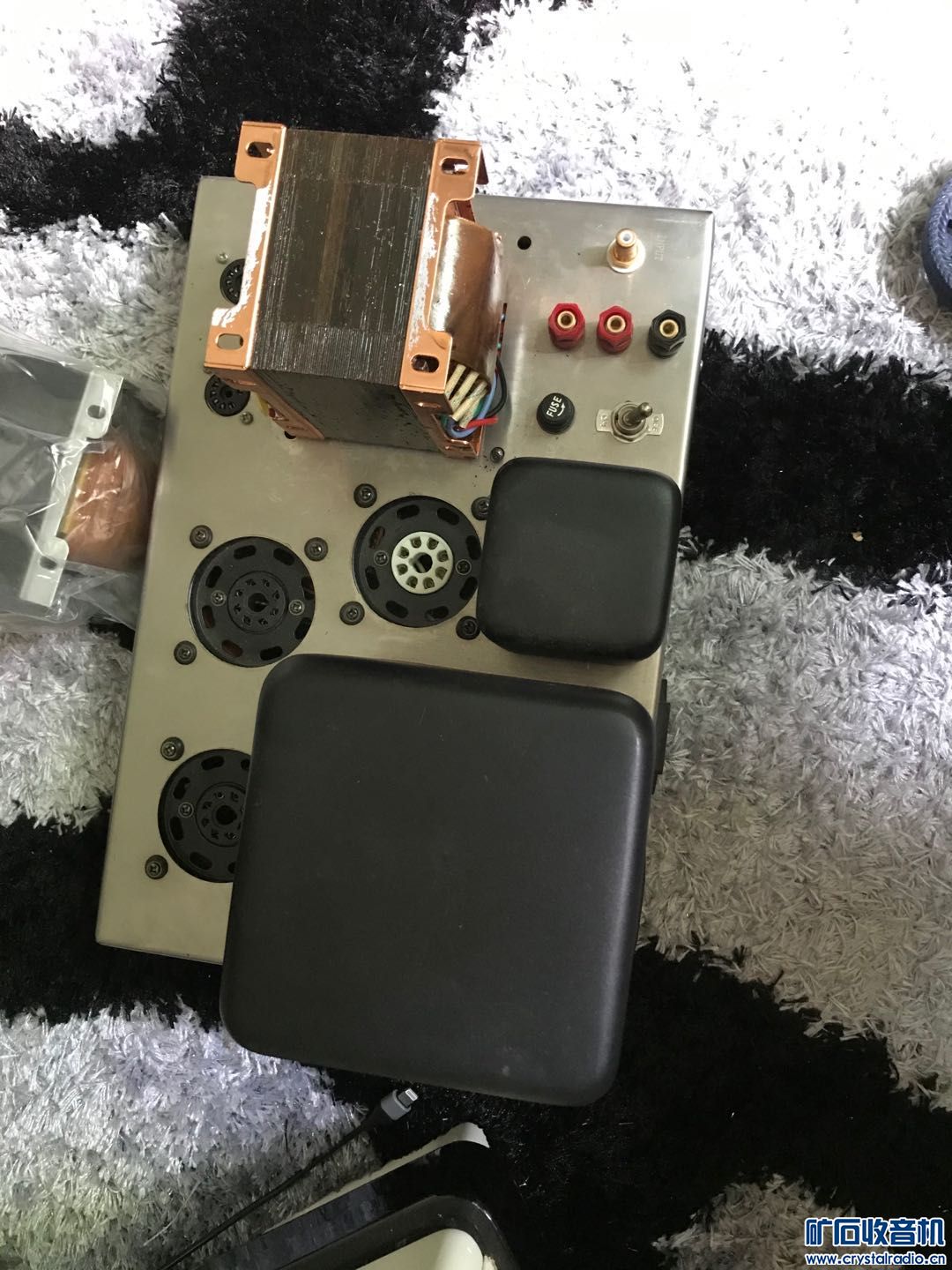

一个现有的机箱
一个现有的机箱
这个是已有的机箱,红牛前面是两个小9脚安装位置,大牛是电源,然后一个扼流圈。扼流圈前面是整流,另外两个位置是300B
 楼主| 发表于 2020-9-15 19:24:30 | 显示全部楼层

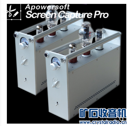

本来手头有一对这种机箱的,太高了,有点突兀

临时手绘的,见笑!清楚就好

进入高级模式,下图写着“附件”的那个按钮,“图片”也行。
