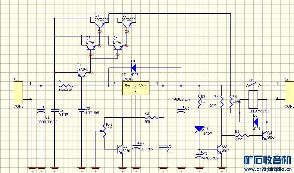

求教7812+TIP42C扩流电路中的限流电阻问题

我爱吸铁石 发表于 2020-8-12 20:44
  这个NPN扩流方案不错,以前TIP4X系列的NPN中功率管好找且比同系列的PNP管便宜,因此也经常这样用, ...
大电流输出时还是贴主的电路比较好,大功率PNP管成本高,不是啥大问题,用小功率PNP+大功率NPN做复合管就行了。
下图是十几年前给短波机做的简易电源,13.8V、20A。(要是用“头顶”NPN管的方式,一按发射键电压能跌1-2V,没法玩)
糙图、有错,且是非参数装机参数,当示意图看吧。
三端稳压器顶着个NPN大功率管做输出的电路,扩流管和输出线都不在反馈环内,大电流输出时严重拉胯!实际感受,如果输出三、五安培以上,这种形式不太适用,电压稳不住。

看看手册,7812的公共脚静态电流是多少,TIP42的BE之间电阻要远小于0.7/静态电流才行,否则tip42一直导通
不过理论上这个330欧怎样也不会坏呀,检查一下TIp142/7812是否接错脚吧
