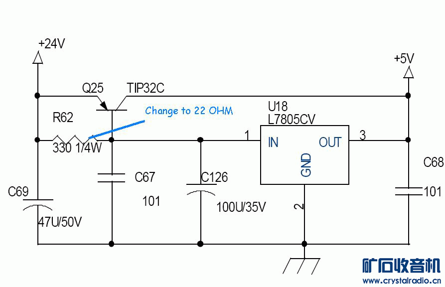

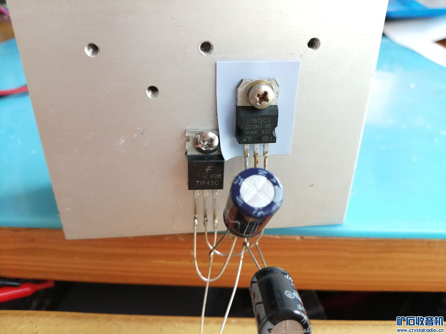

求教7812+TIP42C扩流电路中的限流电阻问题
发表于 2020-8-11 12:27:08 | 显示全部楼层
我怀疑,是三极管接错脚了,否则这个电路不可能烧电阻,即便取得比较大,顶多7812不能正常稳压而已
烧电阻,一定是电阻两端电压过高了,从原理讲,电阻两端受be钳位,不可能过高,所以接错或管子坏了得可能性大

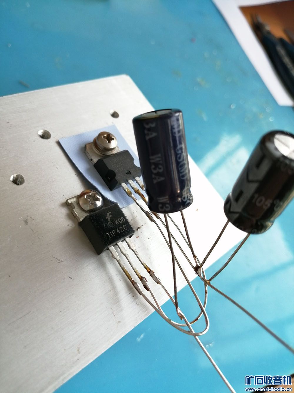

这是我在百度搜索到的电路图(附后),想试一下扩流的效果,手头上刚好有TIP42C和L7812CV,在面包板上搭建验证的。试验空载时没有异常,试接上一个旧路由器作为负载时反复烧电阻了。原计划多接几个旧电器设备的,没能继续下去。

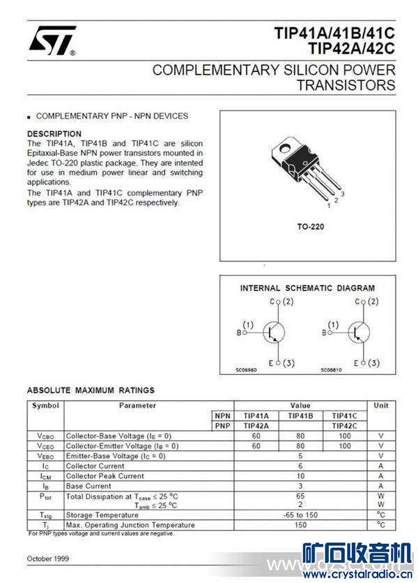

刚好手头仅有的万用表刚好坏了,但7812CV是好的,单接不加TIP42时负载的旧路由器可以正常通电启动。7812CV输入输出两端有加电容。但没能测量TIP42C的情况,只百度查图(如下)确认过其引脚,123脚分别是BCE,1脚B连7812CV的1号输入脚,3脚E接电源,电阻接在13两脚。
经上述先生分析和意见,目前看TIP42C有故障的可能性大。等新购的万用表到了再确认一下。

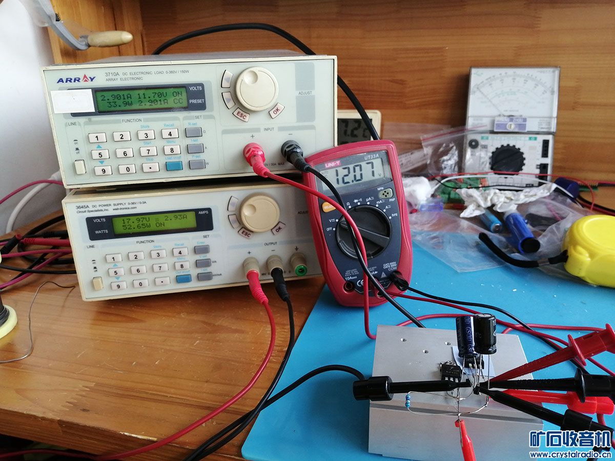

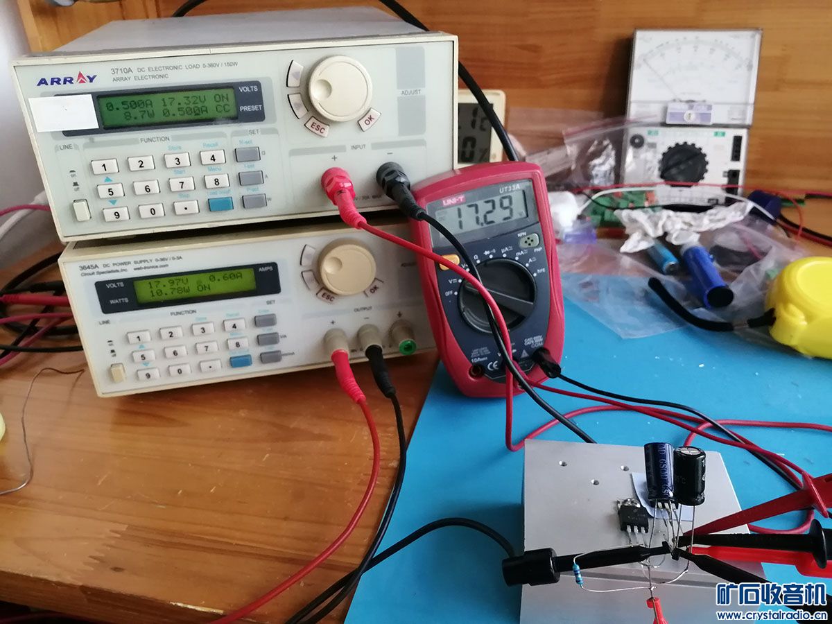

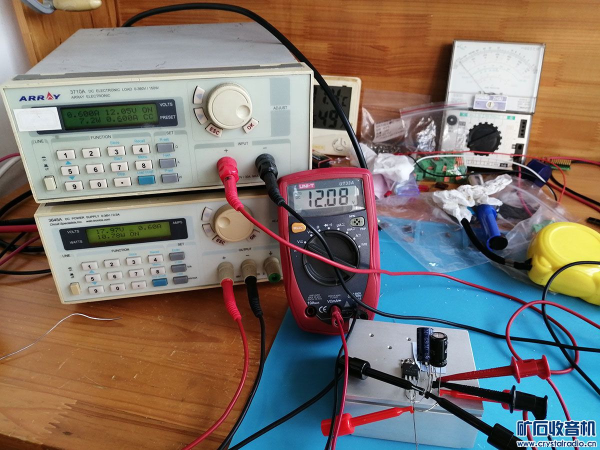

云岭游侠 发表于 2020-8-11 11:34
...这么大的电阻,你应问一问7812通不通,扩流的一步就首先要让7812能正常,这个不能正常工作扩什么流?拿7812当上偏流?可别拿7812不当干部,这个是认方向的。没有电阻都能通,开眼了。
我理论分析给你听,你不信;我用仿真软件反正给你看,你还是不信,这也是矿坛大多数人的特性:轻理论,重实际
那么就来实际的吧,你总不能对事实视而不见吧 这么简单个电路几秒钟搭的事情,你要是非常相信你的看法应该马上搭一个反驳我,但你没有那么做,没关系,对电子爱好者来说搭这个不要太容易,我来搭给你看。
真的是没电阻都能通,而且从 0.6A 到 2.9A,12V 输出电压稳如汪
0.6A
2.9A
那么那个基极偏置电阻有啥用?前面也分析了,它的作用是如果负载电流太小,7812 的静态电流产生的基极电流过大,导致输出电压不可控!
所以加上这个偏置电阻拉高基极电位,使得负载很小的时候输出电压依然可控,比如 1mA
2.9A,一个字都不变
那么事实如此,你打算视而不见吗

版版您好,这管子是PNP,您确定这管子的B极高于0.7V导通?
抱歉,怪我没说清楚。现在锗管用的很少,0.7V是默认使用了硅管。
您看19楼贴出来的资料首页,TIP41为硅管。

因为早先PNP管很多都是锗管,这才有个PNP管的Ube约0.3V这么个印象。
PN结压降与材料有关,与管子的极性无关。只要是锗材料,甭管是PNP还是NPN,都按0.3V左右估算。同理,只要是硅材料,PNP、NPN都按约0.7V估算。
一般Datasheet上都标出管子的“材质”,没明确标出的可以看“结温”这个参数。比如上面几楼给出的Datasheet首页上明确写着“SILICON”,这是硅管。结温150°C也间接说明这是硅管,锗管到不了这么高的温度。
