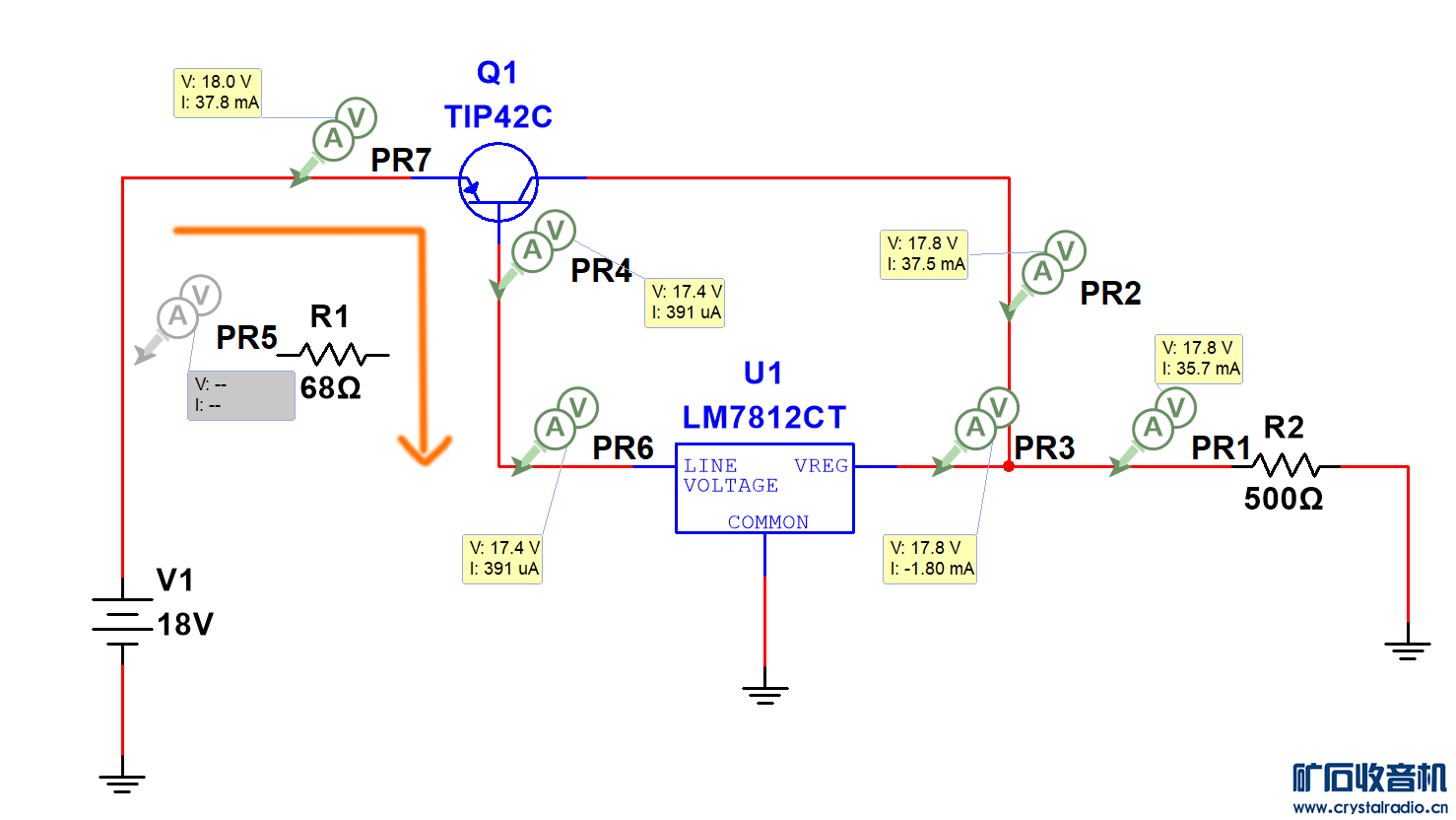

试验搭建了上图电路,红圈部分的电阻总是过热烧毁,请教原因及如何分析解决。
该电阻试过以下规格:20Ω 1/4W,15Ω 3W,22Ω 5W,330Ω 1/4W几种规格,均不能正常工作。

所搭建的电路好像不对味,再认真审查一下电路的原理吧。按所搭建的电路,晶体管应是截止的没有起到扩流的作 ...
电路没问题,输出电流大于0.7V/R后三极管开始导通分流。
烧电阻,估计是三极管损坏或接错脚位。

正常情况下,这电阻两端只有0.7V左右,不会烧的,检查一下TIP42或7812
发表于 2020-8-10 21:57:52 | 显示全部楼层
理论上TIP42C的发射结电压达到0.7V就能导通开始扩流,根据楼主提供的电路,则,在15/20/22/330Ω的电阻上的理论工作电流分别为46/35/31/2.1mA,理论耗散功率分别为32/24/22/1.5mW,应该不会烧毁电阻。
当使用330Ω的电阻时,稳压块的工作电流仅为2.1mA,可能不满足稳压块的最小工作电流的需要,不太妥当。
楼主并未告知电路实际的输出电流指标,无法进行进一步分析。
现在只能猜测是不是扩流电路根本就没有工作,可能的原因是三极管是坏的,或者焊错了管脚。

所搭建的电路好像不对味,再认真审查一下电路的原理吧。按所搭建的电路,晶体管应是截止的没有起到扩流的作用。圈中的电阻实际上是串在7812主回路中,本装置电源的主电流要通过它自然要发高烧的。把圈中的电阻阻值减小到10欧以下或现值的1%或更小,并加大电阻功率兴许能成。

要让7812工作时有个十几二十毫安电流,保证它稳定工作即可,太大了没必要,太小了不稳定。算下来R取值30至70欧姆左右就可以了。
烧电阻,首先确认三极管是否完好、是否接错脚位。其次,三端稳压块输出、输出端接10UF、100nF电容各一只,防止震荡。

这是 PNP 三极管,发射极对基极二极管方向是正偏方向,只要接上去,即使没有那个电阻都能导通,你居然说截止?

这个电路当然能工作,TIP42C 是 PNP 三极管,发射极对基极二极管方向正偏,所以只要 7812 接到其基极且有负载(没有也行,7812 有静态电流),自然产生正偏的电流,然后这个电流就会成为三极管基极工作电流,继而让三极管导通,形成我们需要的集电极电流:
燃鹅也正是因为该电路中三极管 自然 导通,所以如果负载太小,来自三极管集电极的电流就会过大,导致负载上的电压过高
所以要加入电阻 R,抬高三极管基极电压,使得负载电流不大的时候,7812 的电流从这个电阻上走而不是从三极管的 发射极 --- 基极 走,避免形成过大的基极电流,从而避免形成过大的集电极电流使得负载上电压过高:

这么大的电阻,你应问一问7812通不通,扩流的一步就首先要让7812能正常,这个不能正常工作扩什么流?拿7812当上偏流?可别拿7812不当干部,这个是认方向的。没有电阻都能通,开眼了。

TIP42C 管脚是B C E  确认接对。且买的是正品
