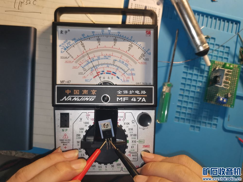

求教7812+TIP42C扩流电路中的限流电阻问题

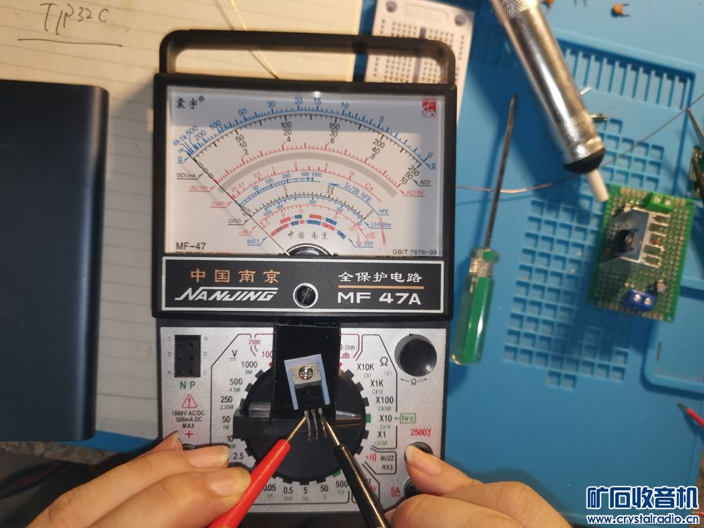

rookno 发表于 2020-8-11 16:55
感谢楼上chhds、wanwenhao1、云岭游侠、lmb9802、bg1trk、washu、我爱吸铁石、irf5401、MF35_、gaolb等诸位 ...
那个电阻应该被BE钳位到0.7V 也就是Vbe电压才对。
烧毁就是压差太大, 估计三极管的BE是开路。
要做这种扩流,不妨试试431配NPN管。 价格比78稳压扩流便宜一些。
 楼主| 发表于 2020-8-12 20:14:08 | 显示全部楼层
多谢irf5401先生意见。
问题确认了,13脚BE结开路,如下图。
