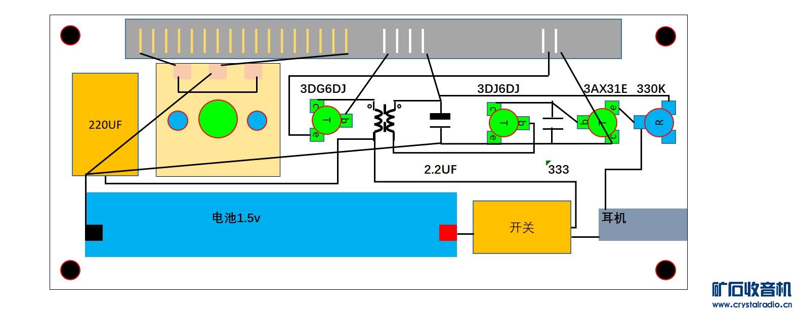

 楼主| 发表于 2020-8-11 15:35:23 | 显示全部楼层
zhangdalong 发表于 2020-8-10 17:09
做的非常好!!!那个黄色的电解电容让我想起我i小时候就用的这种电容。那个年代这个算是便宜东西。
以上的电路图和接线图有两处错误
1,电路图中220uf电解电容忘了画了
2,接线图中2.2uf电解电容写成了10uf
以上两处错误现已改正

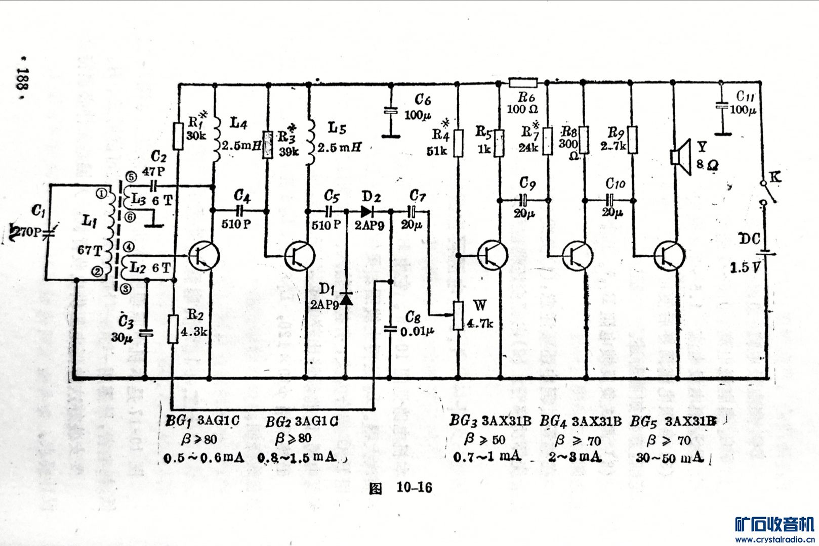

发表于 2020-8-21 10:51:21 来自手机 | 显示全部楼层
电子世界里的电路图,我试过,灵敏度确实挺高的,但是音量很小,我这里用一般的8管超外差收音机收听540中国之声很困难,但是集成电路或7642的就能满意收听到,当然这个电路也能,只是我是采用的9011三极管两颗,1n4148两颗,3h的色环电感两颗。但是用灵敏度非常高的32欧动圈耳塞声音较小,像蚊子嗡嗡的,使用了800欧的耳塞声音虽小但个个台能听清
 楼主| 发表于 2020-8-21 11:11:20 来自手机 | 显示全部楼层
这个图 后面再加一级音频放大就好了

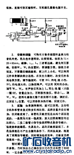

发表于 2020-8-21 11:24:43 来自手机 | 显示全部楼层
晶体管二三管收音机和耳塞收音机这两本书都提到这个电路,以前矿坛前辈也介绍过,这个电路简单,音量大,也是两级高放,还是两级来复低放,采用低阻耳机,因为是两级三极管,当然也就采用低电压供电,只用一个高频阻流圈。此电路的实用性简单性能和yt-1相比,但因为是两级高放兼来复低放,因此在音量相同的情况下,灵敏度更胜一筹,估计这也就是为什么不加再生的原因了,此电路和带低放的来复再生电路比,似乎更简单了。因为我手里没有3ag1,我采用9018和9015加1n4148两颗实验,音量不大,灵敏度稍高于9014的单管机,但逊于7642加一级低放的机器,如果没有高阻抗耳塞的可以试试,关键是你最好有个3ag1的锗管。
     我做yt-1三管机时,末级pnp型的3ax31的音量远超9015或9012,估计和这机器一样吧。
 楼主| 发表于 2020-8-21 11:42:43 | 显示全部楼层
心醉的吻痕 发表于 2020-8-21 11:24
晶体管二三管收音机和耳塞收音机这两本书都提到这个电路,以前矿坛前辈也介绍过,这个电路简单,音量大,也 ...
这个电路感觉是636单管机电路前面加一级放大 灵敏度应该有所提高 做yt-1电路最好用老管子 我用的是3DG6D和3AX31C效果很不错 我曾经用9014和9012组合做过后半截音频放大电路 管子发热严重 而且音量也不大 耗电量也大 效果很差 感觉还是老管子合适 下面这个电路也可以玩一玩 每一级都很清楚 前面加高放的电路
发表于 2020-8-21 12:10:44 来自手机 | 显示全部楼层
这个电路我在少年晶体管收音机上见过,性能灵敏度肯定要好过简易的机型,但是你别忘了这个电路是两级高放倍压检波带三级低放的再生机,也就是说这个电路没有来复,而我刚才发的电路就具备了,简单巧妙用件少,灵敏度高音量大因为是两级高放和两级低放,低电压加低阻抗耳机。所以更适合像我这样,零件不全,手艺不高,又爱鼓捣的人,当然如果我有元件和加工印刷电路板的能力,这个电路我也真的想试试。你也和我一样绝的硅管配锗管的组合,比都用硅管好。看来老电路这样设计是有原因的。
