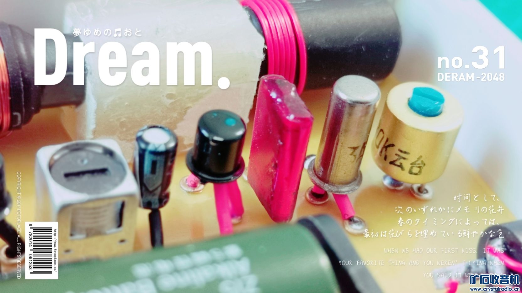

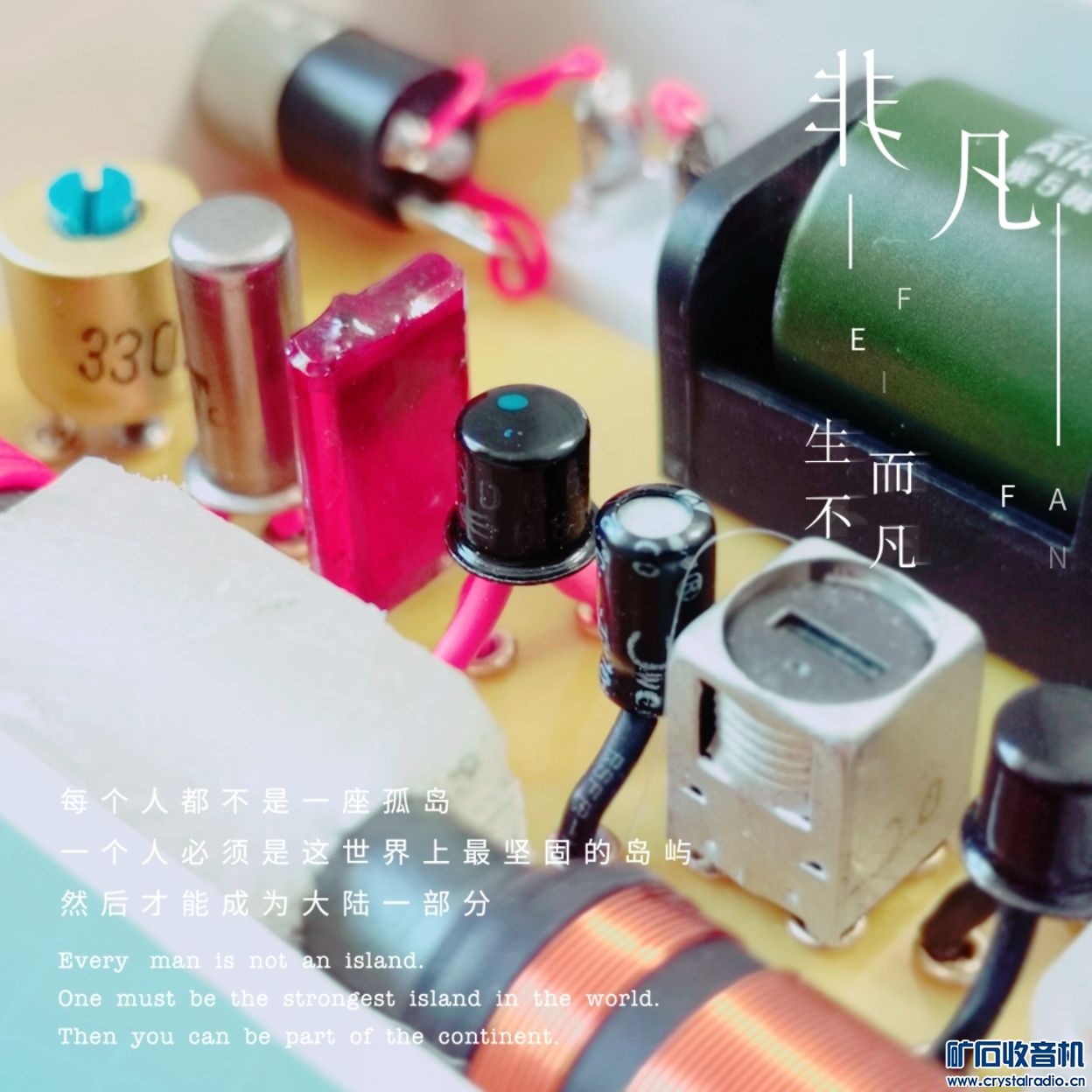

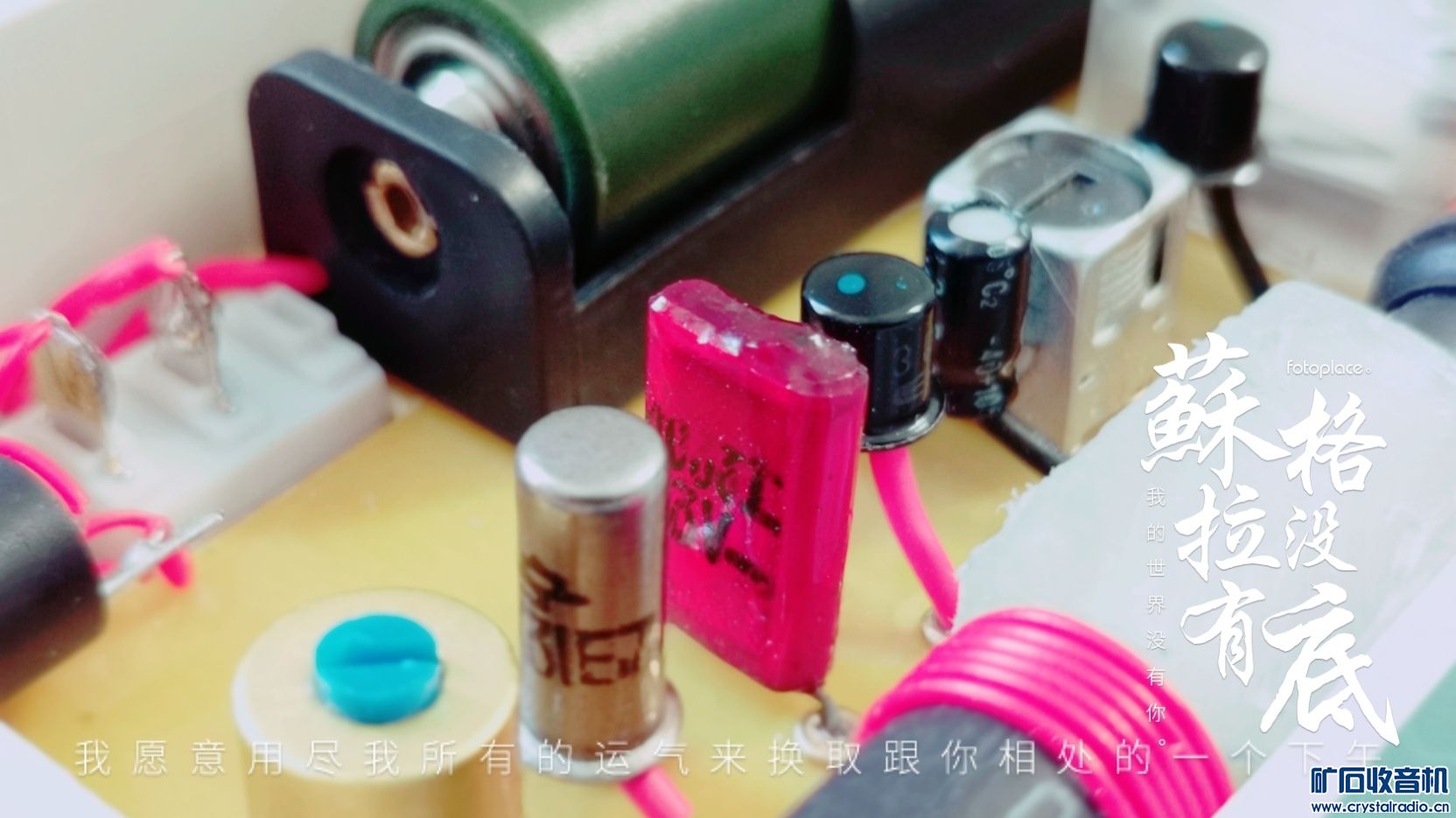

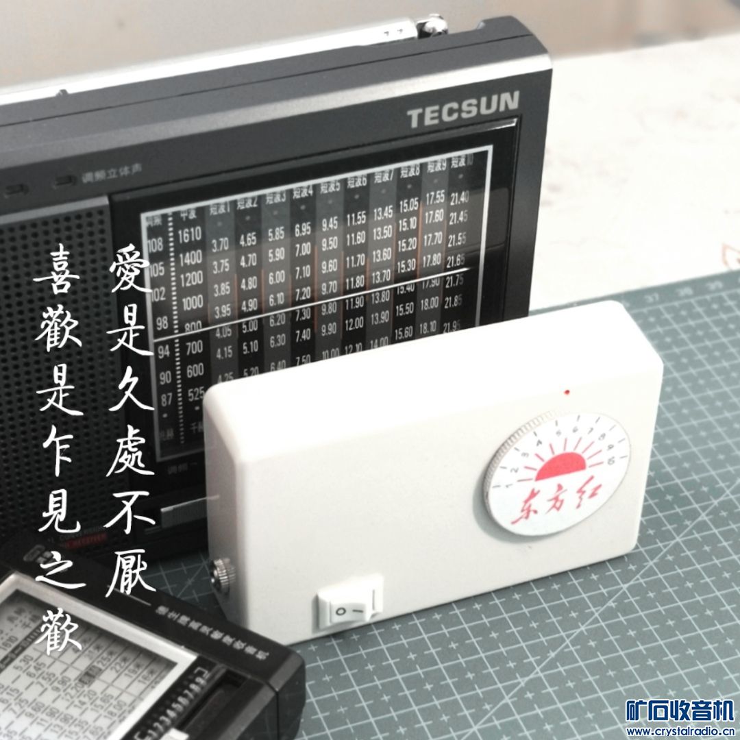

  yt-1再生式三管收音机灵敏度高,声音洪亮,1.5v供电,放音震耳清晰,性能稳定。是一款不错的口袋收音机。
  最近找来一些老原件自制了一台,性能很棒,收听感觉不错。
  外观图:

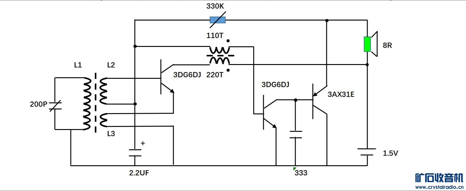

电路图:
接线图:

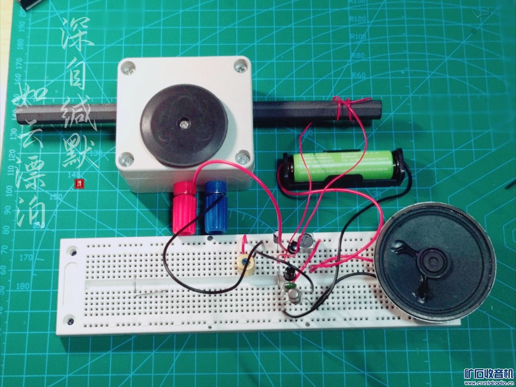

面包板试机成功:
本机采用两支3DG6D蓝点三极管和一支3AX31E低频三极管。
3DG6D 放大倍数62
3AX31E 放大倍数65
高频变压器手工绕制,初级220T次级120T。
磁棒8mm*80mm,0.2漆包线初级95T次级9T.
调谐电容用薄膜电容,两组定片相连与动片之间电容量200P左右。

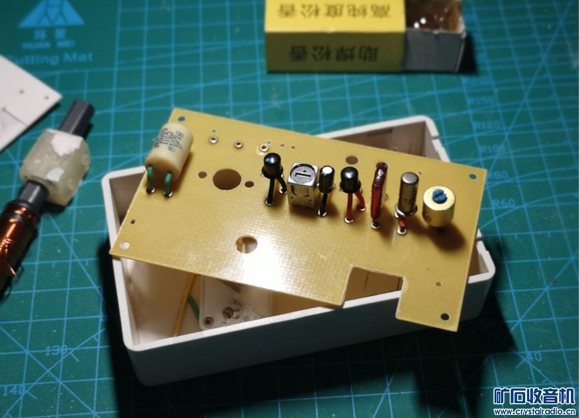

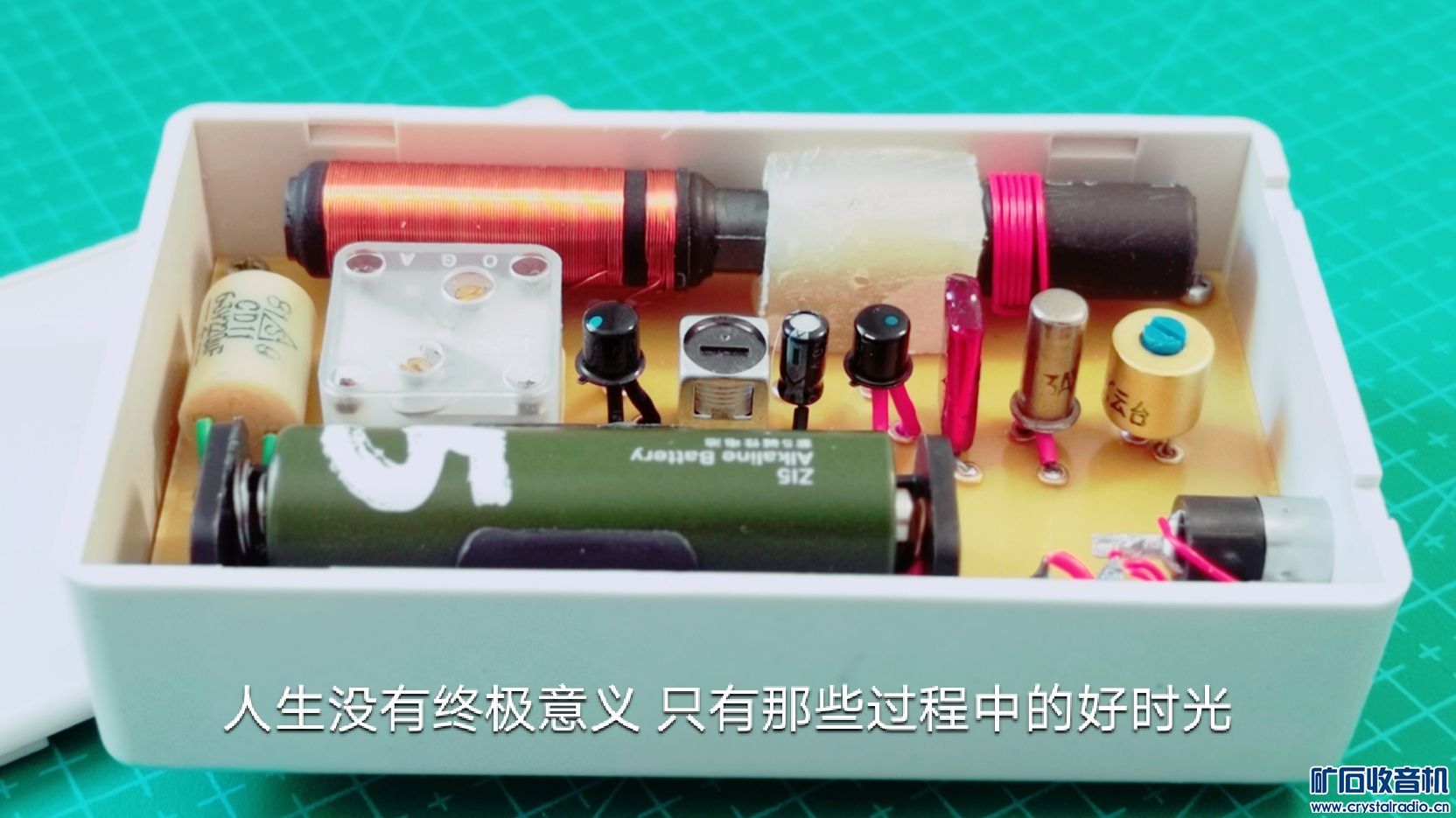

本机采用传统diy方法,环氧板95mm*55mm,铜铆钉,飞线焊接。
  Yr-1收音机性能确实很棒,调整偏流声音可以震耳,能推动小喇叭,整机电流可以调到20mA,但考虑只有一节5号电池供电,所以整机电流调整10mA左右为好,声音适中,调节时再生量和偏流配合调整,灵敏度高,选择性也不错。整机原件少,是一款不错的收音机。

佩服楼主,我试了几次才能成功一次,另外我用9012和9015代替3ax31,声音都小。另外楼主用的耳机可能并非该收音机原配的8欧白色耳塞,所以声音自然也就动听悦耳了,因为原耳机音质太差。
