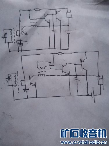

两个电路元件相同,但是电路不同,虽然我不知道这个电路有无错误,但我给你指出不同之处。第一高频变压器上面接电阻和接检波三极管bg2的位置不同,请那位老师能讲下,这样会不会有影响。
第二射极输出的bg3的发射极和高频变压器的输出端直接连在一起,而耳机和电池串联。这点不同,哪位老师懂,帮忙讲讲

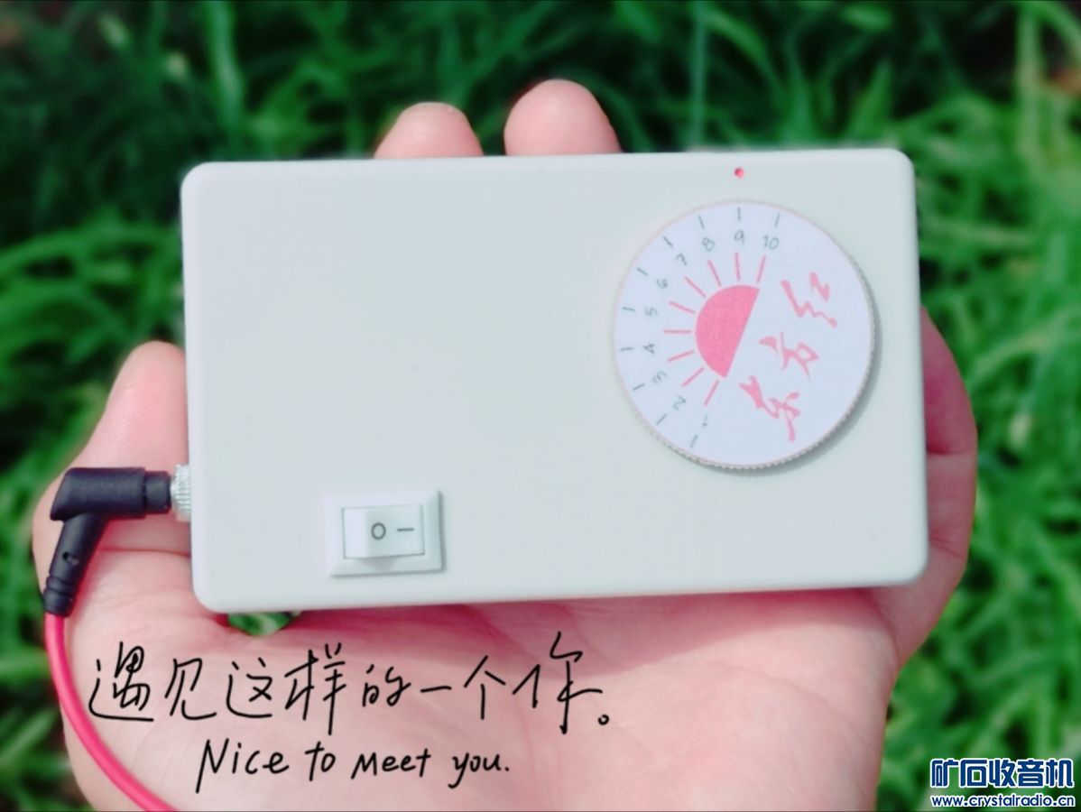

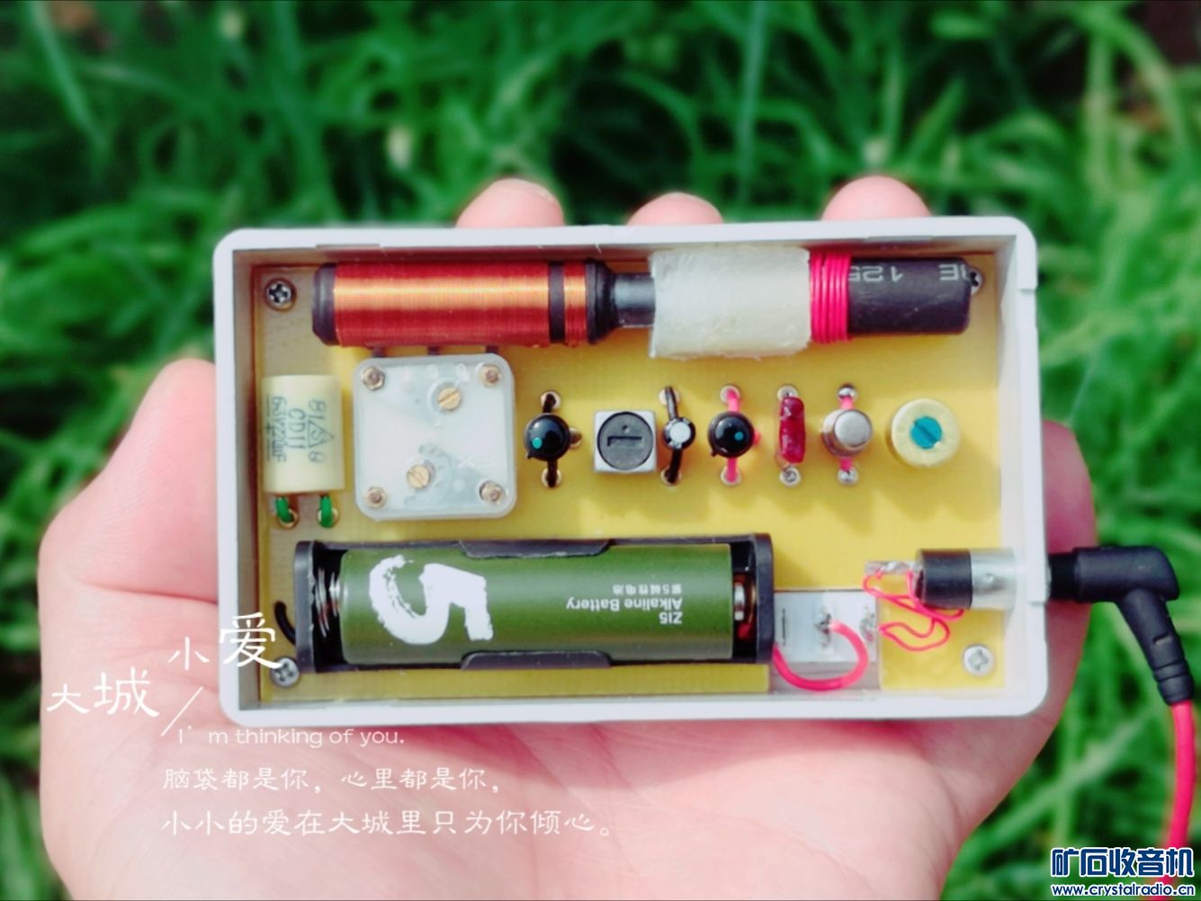

在农村老家收听效果很好,远离城市电磁环境比较干净,电台无杂音,调台无底噪,真是出乎意料。

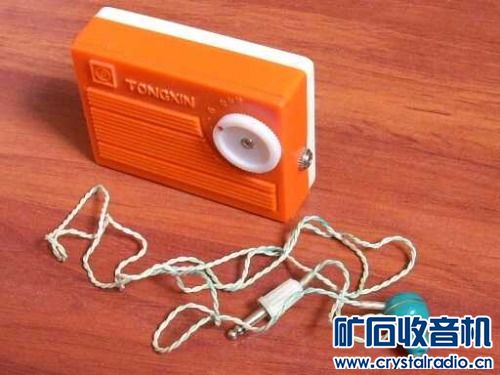

这是我见过最漂亮的三管机了,电路图和楼主的一样,就是这个收音机的耳机是和主机连在一起的,没有插座。当年的单管机三管机的插座经改进后当开关,插入电源打开,拔出切断电源,而该机的开关联在可变电容上,不听时旋到535位置时再往下就关机了,类似于带开关的电位器。

这个电路你试过没,我用9011.9014.9015和两个1n4148做过这个电路,高频阻流圈采用3h的色环电感
