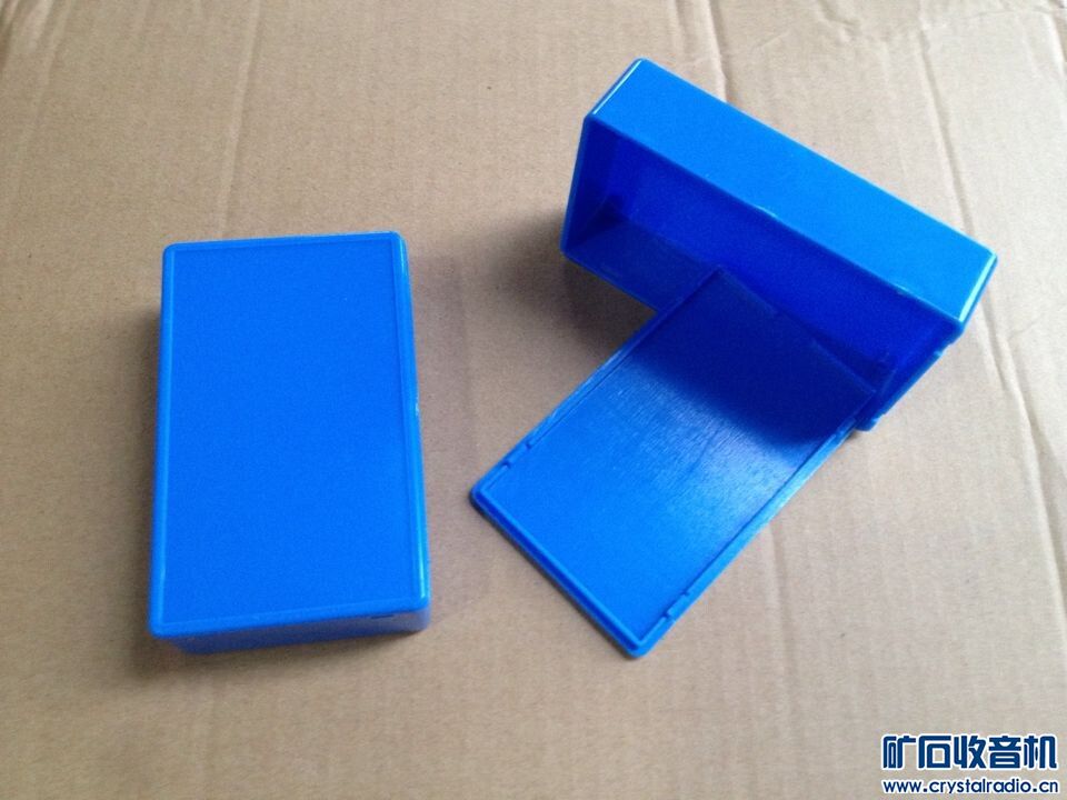

非常感谢老师,太佩服您了,机器做得简直就是艺术品!唉,早看到您的帖子就好了, 昨晚才下单已经发货了,8种盒子80多块,竟然没有这个尺寸,倒是有85*50*25和85*50*21的,不过刚好发现N年前买过,昨晚从老家扒出来,就是这尺寸,还得再买一些去

对了,买了这个盒子,蓝色的,看起来还行,您看看能用不 ,100*60*25 TB1poD7GXXXXXaaXXXXXXXXXXXX_!!0-item_pic.jpg

能用的 板子裁剪好了就可以

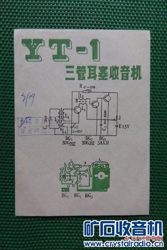

-道法自然- 发表于 2020-8-2 17:44
谢谢点评 同道为友 我也打算做1.5v机 目前打算用3AG1或者3DG6试试 不过单管机声音有点小 打算做个多管的  ...
做多管的,不如做yt-1型,矿石收音机论坛里最熟的三管机电路,用1.5v供电,也是高频变压器的,三极管检波灵敏度高,三个管只用一个偏流电阻,声音宏亮,关键是容易做成功
 楼主| 发表于 2020-8-3 10:30:09 来自手机 | 显示全部楼层
心醉的吻痕 发表于 2020-8-3 03:15
做多管的,不如做yt-1型,矿石收音机论坛里最熟的三管机电路,用1.5v供电,也是高频变压器的,三极管检波 ...
这个可以研究研究 不过可不可以做成独立偏置的呢?

发表于 2020-8-3 11:18:12 来自手机 | 显示全部楼层
还是只用一个电阻调三个三极管的经典。灵敏度高,而且输出功率大,能带动小扬声器。

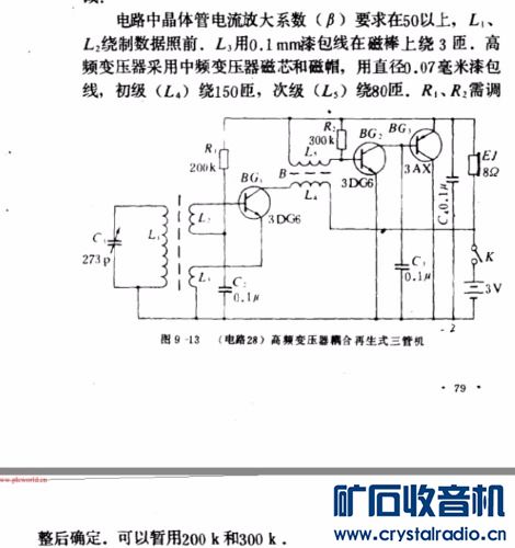

发表于 2020-8-3 20:54:40 | 显示全部楼层
这个调幅部分是不是68-1电路:http://www.crystalradio.cn/thread-330691-1-1.html,如果是的话我也算是做过了。
