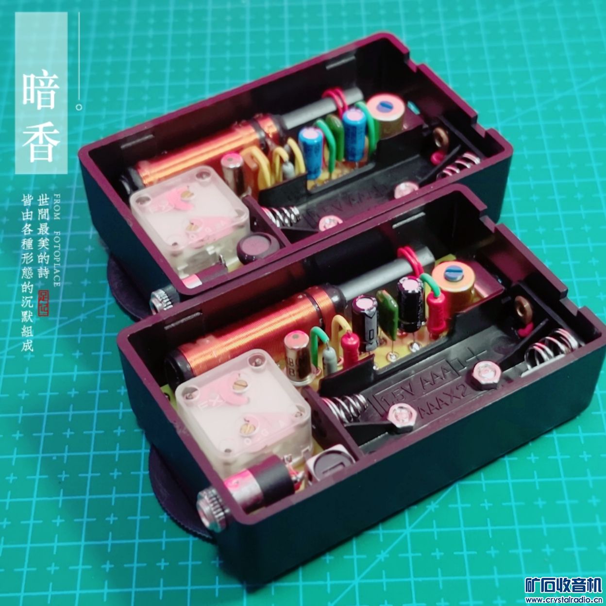

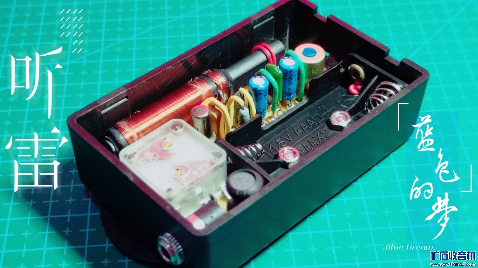

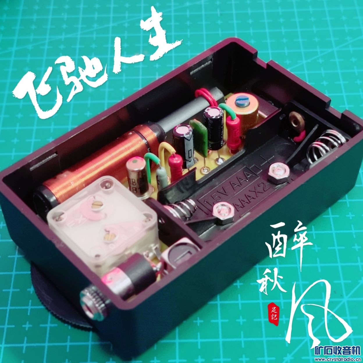

来复再生式单管收音机比较容易制作,也深受广大无线电爱好者的喜爱。单管机电路大致分两种,其一是采用倍压电路的636型,另一种是采用高频变压器的68-1型。单管机虽简单,但影响接收效果的因素也很多,所以可玩性比较好,调试好了性能并不差。
最近制作了两台单管收音机,分别为636型和68-1型,对比一下这两款电路的实际性能。两台机器用的磁棒天线相同,磁棒规格:厚5mm宽8mm长60mm,线圈都用0.2漆包线绕制,初级100匝次级10匝。调谐电容用同样的薄膜电容,两组定片相连,与动片之间电容量为200P左右。三极管均为3AG1B,放大倍数都在62左右。检波二极管都用2AP10。再生电路都用发射极做再生线圈两圈。两节7号电池供电3V。

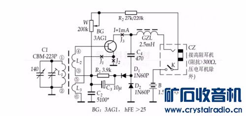

636型:倍压电路用一支270p云母电容与两支2AP10组成。三极管基极与二极管之间并接一支5.1k电阻和一支10uF电容。扼流圈用工字电感2.2mH。

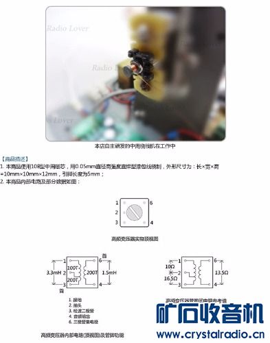

68-1型:高频变压器用中周磁芯绕制,这种中周磁芯中轴细,两端宽,呈深工字形,线槽较深,0.08的漆包线初级绕200匝次级绕230匝,罩上磁帽。
两台机器的扼流圈和变压器均放置在电池盒顶端,距离磁棒较远,而且成90度放置,最大限度减少干扰。耳机输出都从上拉电阻下端接一支10uF电解电容接耳机再接地线。此电路既可以用低阻耳机收听也可以用高阻耳机收听,只要调好偏置电位器就行。
对比结果:
频率高端灵敏度和选择性两者差别不大,都能收到同样的电台,但声音大小和音质方面636不及68-1。
频率低端636声音明显变小,只有微弱的声音,得仔细听才能听到,尤其中国之声频率在540KHZ时声音微弱,低端频率逊色一些,选择性基本没变。68-1表现很好,低端频率和高端频率在灵敏度和选择性上几乎没变,声音依旧很饱满,声音大小变化不明显,音质还很好,能听出低音效果。两者收台数量相同。
以上都是用15欧姆低阻耳机收听对比。在使用480欧姆耳机收听时,差距变小。636在低端频率声音变弱的较少,选择性基本没变,收台数量没变。68-1依旧很出色,无论高端频率还是低端频率,灵敏度和选择性基本不变,收台数量没变,很稳定。
从对比表现来看,636机在频率高端和低端均匀程度较为逊色,灵敏度和选择性还可以,音量稍小,音质一般;68-1机在频率高端和低端比较均匀稳定,灵敏度和选择性较佳,音量较大,音质较好,性能优秀。两者调节时需要偏置电位器和再生线圈互相配合调节,电位器使用的是330K阻值,从大往小调节,在约140K时声音最大,偏流再大点或者再小点声音均减小。再生量给大了偏置电流就要小一点;再生量给小了偏置电流就要大一点,再生量和偏流调到适中为好,集电极电流约1~1.5mA,大再生小偏流和小再生大偏流这两个极端都不可取,调试到声音大小合适且不啸叫即可,灵敏度和选择性较佳。
636收音机和68-1收音机是一对孪生兄弟,结构简单,容易制作,但把简单的事做好了却不容易。这两台收音机采用传统diy方法,绝缘板打孔,然后镶铜铆钉,背面飞线焊接,满满的怀旧感,老锗管情怀油然而生。
在那火红的年代能有一台单管收音机就感觉非常幸福,那是一代人的记忆。现在的孩子可能永远也理解不了当年的那种幸福,以至于现在任何电子产品都无法超越。

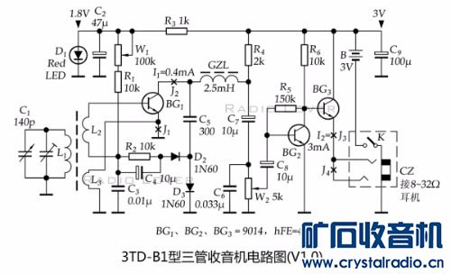

此是淘宝上卖家经心调试的电路,用于现代元件,因此肯定要比按68-1或636原始电路,但是用我9014等现在三极管的收音机效果要好

对于636和68-1电路,适合用中阻耳机,标配为800欧。
在3V供电情况,用1.6K电阻做直流负载有点偏大,换成1K会更好一些。

636电路如果要音量大,晶体管工作电流可以调为2--3毫安,但如果用1.6K负载,3V供电当工作电流调到1.6毫安时晶体管就几乎进入饱和区,而用0.8--1K电阻做负载时,晶体管的工作电流可以调到2--2.5毫安,仍然有合适的动态工作范围。
68-1原电路是设计为6V供电,管子的动态工作范围更大一些。

68-1型之所以效果好一些,是因为可以改善检波器输出阻抗与低频放大输入阻抗的匹配。
倍压检波虽然检波得到的音频电压较高,但输出阻抗也较高,当检波器输出连接到较低输入阻抗的低放管,其结果就是电压被大幅度拉低,还不如半波检波产生的电压高。
当使用高频变压器耦合,就可以使用半波检波电路,虽然输出电压低,但输出阻抗也低,与低放匹配较好,驱动功率大,整机效果就更好。
发表于 2020-8-2 13:54:23 | 显示全部楼层
68-1还可以将高频变压器初级改180圈初级改240圈中心抽头(实际是双线并绕120圈,异线头尾相接为中心抽头),另一端加一个2AP9为全波检波(2个2AP9负极连接,中心抽头接地),音量音质有所提高。
636和68-1如果用800欧耳机可以取消1.6K和10微法电解直接连接,音量会增加很多,小时候都这样玩,甚至配舌簧喇叭也从来不接电容电阻的,不是没试过,效果相同。还有68-1的高频变压器右端对地最好接个103电容,不是为了什么改善音质,是为了音频负载不成为高频负载的一部分,提供高频旁路。
补充内容 (2020-8-2 21:57):
高频变压器应该先绕次级再绕初级,初级末端接电源。
