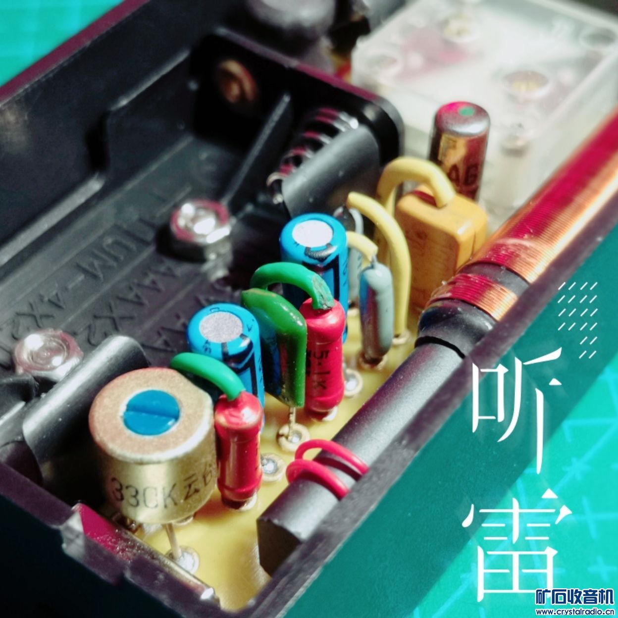

636和68-1单管来复再生收音机性能对比

       可不能这么认为,单管机的精髓和灵魂是再生,只要再生调到合适,灵敏度、选择性、稳定性可定比超外差不相上下,很多人做单管机做做而已,不去理解再生含义,包括636电路图,虽然没有画再生,但是这个636本身在排版位置具备一定再生功能的,所以效果还是有的,缺点是再生在中波段不均匀,需要调节,造成实用性差,在实用性方面不如超外差,作为玩具玩玩,玩的精还是有很大空间的。再生调到位,1.2电源,32欧音乐耳机,偏流1mA左右,声音很大的。

此是淘宝上卖家经心调试的电路,用于现代元件,因此肯定要比按68-1或636原始电路,但是用我9014等现在三极管的收音机效果要好
68-1
68-1
68-1
636U
3TDA
3TDA
