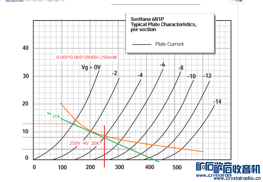

如果从能响这个角度说,是可以的。6N1并联可以输出0.5W的功率,比6P1差了不少,不过,能响。

在困难时期用6N1并管应急替代6P1很常见,6N1负载阻抗10K,阴极电阻600欧姆,并管后负载阻抗5K,阴极电阻300 ...
为什么交流声大了些呢?

从电子管特性曲线可以看出,集射四极管或五极管的屏流主要受帘栅极电压控制,屏极对纹波电压不敏感,而三极管屏极电流对纹波电压较敏感,替代6P1后总电流减小,电压会升高,因此用三极管替代后交流声会加大一些,如鹦鹉621-1收音机,6N1功放管加了电流负反馈,以降低交流声。再讲究一点可以加一级滤波,同时降低直流高压。

不能得出三极管不适合做功放的结论,多极管功率灵敏度高,但内阻大,阻尼系数小,失真也大,但是随负反馈技术的普遍应用以及超线性电路的出现,其势头仍然很旺。而2A3、300B等三极管特性曲线平滑,内阻低,失真小,阻尼系数大,现在成为发烧友追捧的热门管,两者各有所长。6J1是个非常不错的管子,但是由于现代声源输出电平较高,一般推动6P1、6P14等功放管不需要五极管这么大的电压增益,因此多接成中μ三极管使用。
