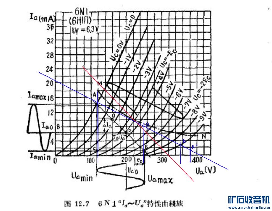

这是我试着画图说明一下6N1在250V屏压下,单边管子匹配牛阻抗分别是10K和20K的情况。
其中红线是10K牛,最大输出功率是400MW左右。可以看出来上边半周几乎是下边半周的1.6倍长,计算出来最大失真度是12%,且采取措施也无法校正。相信声音照今天标准是惨不忍睹(闻)。
蓝线则是20K牛,开环失真度是5.5%,最大输出功率可以达到420MW。在电路上采取一定的措施,施加一定的负反馈,最大失真度降到2%以内不成问题。对于胆机来说这已经很是令人满意了。

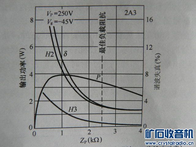

三极管功放最大不失真输出功率为内阻的2~3倍,以2A3为例其内阻800欧姆,最佳负载阻抗2.5K,下面是其负载特性图:

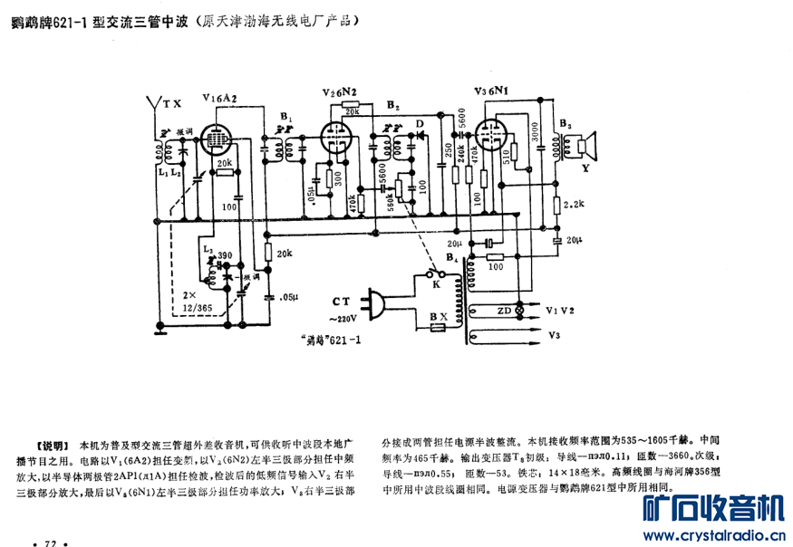

因此提出负载系数1.25,负载阻抗取10K,阴极电阻600欧姆,纯属凑数,主要是适应当时的社会需要,并非最佳负载阻抗,只是能响而已,硅钢片和漆包线都是战略物资,业余爱好者除了利用现有的器材(10K舌簧喇叭或6P1输出变压器)没有任何选择余地。譬如本人上高中时为学校历史教研组修理华北标准11号收音机,就是利用6N8P半个替代47B,另半个替代12F。这个问题曾经多次指出过,今天再坚持把这个数据奉为经典已经毫无意义。
下面是天津鹦鹉621-1三灯超外差式收音机电路给出的输出变压器数据,初级3660,次级53匝,可以得知负载阻抗也接近20K:
查不到熊猫301A三灯收音机的输出变压器数据,但是其6N1偏压电路与鹦鹉621-1是相同的,估计负载阻抗相差不大。

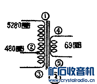

发表于 2020-8-18 15:29:29 | 显示全部楼层
这个输出牛的初级阻抗数据应该是19K左右。
