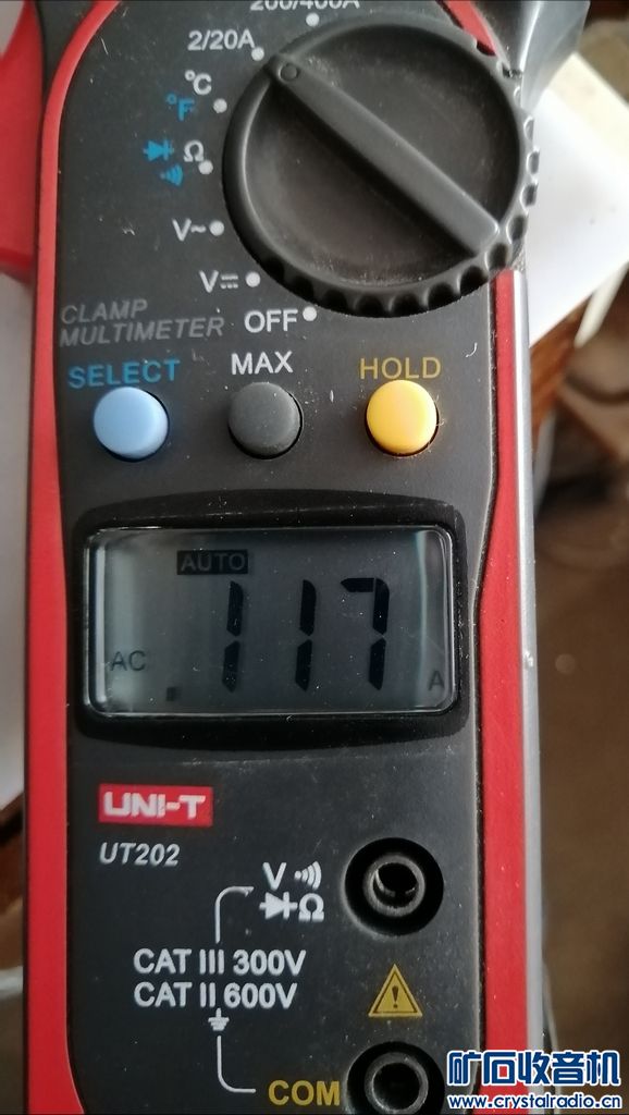

 楼主| 发表于 2020-7-21 22:13:12 | 显示全部楼层
这是今天测量到的数据。
发表于 2020-7-21 22:16:58 | 显示全部楼层
upc3片机,这个问题明显是电源问题,先脱开伴音供电,场工作是正常的,查行管集电极电压够27v吗
 楼主| 发表于 2020-7-21 22:21:15 | 显示全部楼层
整机电流测量结果:
