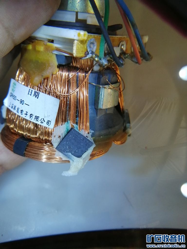

一台金星黑白电视机修了好几天都没能修好

测一下行电流,我估计是行电流大了,是行输出坏了。
确定是否是行输出,必须测行电流。否则就用代换法,你手头没有行输出的话,只能测行电流来确认。
你聚焦电压和阴极电压都是偏低的,行输出坏的可能性很大。

场偏转线圈挂了或局部短路,换一个偏转就OK.或者检查场偏转的线圈接口,是否某一个绕组开路也可造成此故障现象,upc1031的场偏转低阻,线粗,好找

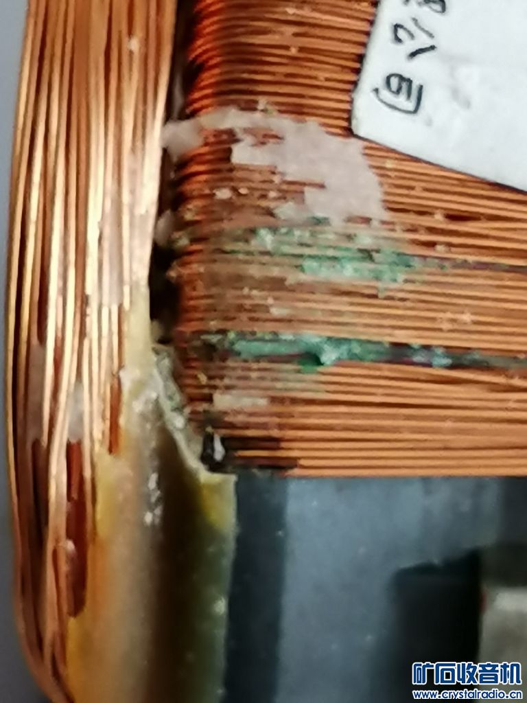

已经寻找到原因了,场偏转线圈和行偏转线圈均有几处霉烂点快断开了。看来只能放弃了。

行,场偏转线圈的漆包线都比较粗,再霉也不容易断,如果断处不多可以把它焊接好,已可以部分重新绕,不是很难,能找到有关资料
