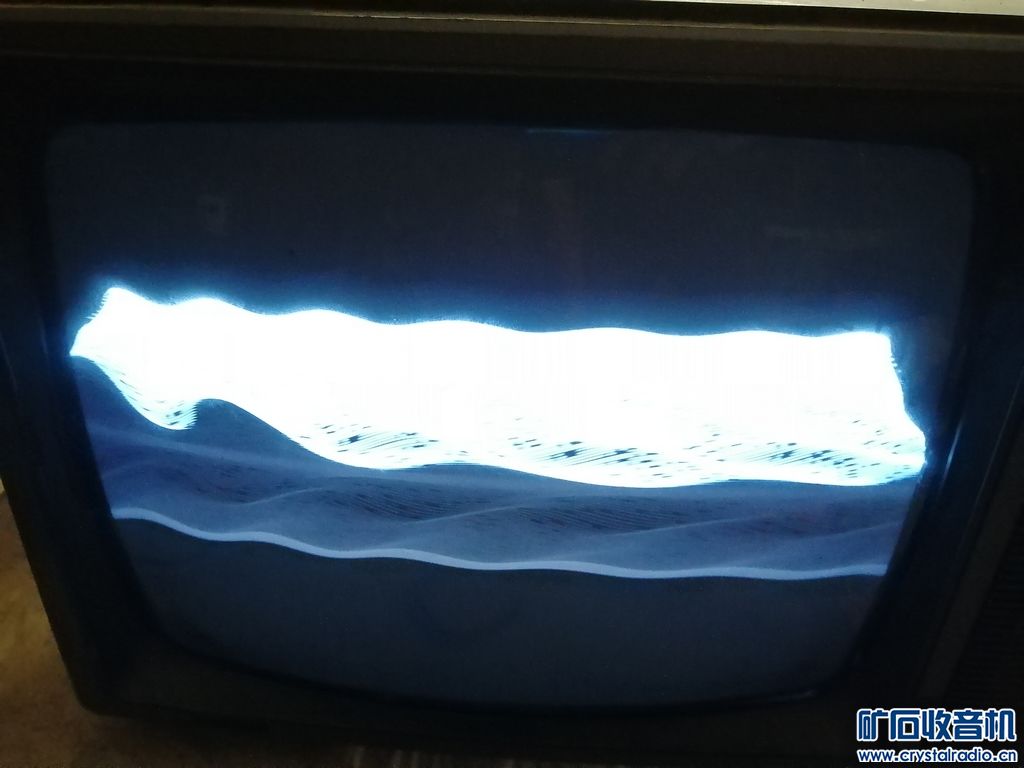

经不住朋友的再三请求,答应帮修一台金星黑白电视机。没想到几天下来,换了好多零件,故障还是照旧。开机故障如图,第一反应是场扫描电路的问题。这是一台三片机。场扫描电路用的是UPC1031.先测量电压发现基本正常,电源未经稳压前19伏,稳压后11.9伏。再对照资料测量UPC1031各引脚电压也正常。没辙了把UPC1031周围的几个小电容和输出电容全代换了还是不行。后来又在旧物堆中翻出一片不知好坏的UPC1031和高压包代换上去,不知好坏的UPC1031换上去图像变成了水平一条亮线,高压包换上去图像还是一样,到这里是山穷水尽了。请师傅们指点指点吧。谢谢您了。

发表于 2020-7-19 21:48:41 | 显示全部楼层
工作电流大或电源滤波不良。
发表于 2020-7-19 21:57:49 | 显示全部楼层
先查电源、然后行扫描再查帧扫描,这现象明显电源纹波大、电压低。
发表于 2020-7-19 21:58:29 来自手机 | 显示全部楼层
场定时电容质量欠佳。
 楼主| 发表于 2020-7-19 22:00:46 | 显示全部楼层
电源电压正常,就是有交流声,也不算很大,电源电路滤波电容代换过了,还是有交流声。
发表于 2020-7-19 22:19:08 | 显示全部楼层
好像整机负载重。测一下总电流?

逍遥客 发表于 2020-7-19 22:41
这电视机不是场问题吧,一般黑白机行电流在1.5A左右,可串万用表测一下,另外,图上的2个电容容易坏,可换 ...
为你点赞,,
发表于 2020-7-19 23:11:47 | 显示全部楼层
修理需要通过检测结果来判断问题,不要随意换元器件,你说电源好的依据是什么?有交流声的话电源应该是有故障的。
发表于 2020-7-19 23:14:40 | 显示全部楼层
行扫描的升压电压测过吗。换电容测试过吗?
发表于 2020-7-20 00:14:06 | 显示全部楼层
同意逍遥客的诊断!
发表于 2020-7-20 14:19:41 | 显示全部楼层
该故障不单单是场电路故障,如果场路有故障可能是一条亮线或场幅拉不开。该现象可以量量整机电流是否过大,看看偏转线圈和行输出变压器是否局部短路,方便的话找一个12V容量够的外接电源试试,确定一下本机电源是否有问题。
