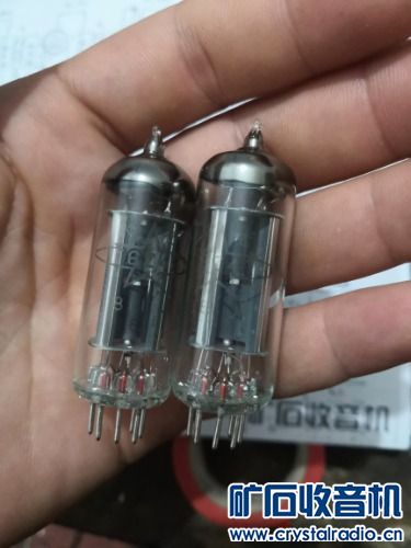

峽光的6E2怎么样?还买了两支6Z4

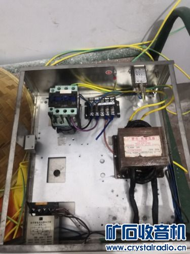

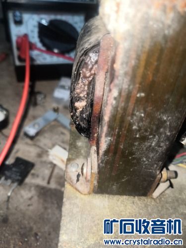

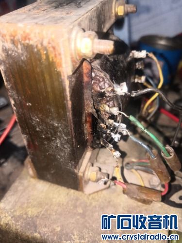

大佬全完蛋!今天右眼一直跳,刚刚问老婆才知道小孩们进我维修屋里玩。把变压器打开一直没关烧了!!!现在变压器打开不到一分钟,很烫一七脚,150V100V,感觉我要换变压器了,或者自己绕,我可从来没绕过变压器,只搞过微波炉的变压器,做了一个点焊机,图三就是   我真的要被气死了,特意交代过小孩们不要去我那屋里玩,我一去上班又跑进去玩了,还把我东西给搞坏了,我真的是太气人了,太气人了,这帮熊孩子太熊了,真想揍他们一顿
 楼主| 发表于 2020-7-29 23:22:04 来自手机 | 显示全部楼层
mingwuhu 发表于 2020-7-29 22:17
修理这种机芯,只要你有基础知识,有毅力, 一定能成功 .一点积累经验 拱参考。
1清理机芯表面灰尘   清洗 ...
今天被差点被气死,我去上班,一帮小孩去我,维修屋里玩,把电源打开了把我变压器搞坏了,变压器隔离层高温融了   坏的电子管买回来了,新的电位器也买回来了,今天突然给我来了这样一个情况,最主要的变压器给我搞坏了,我真的是欲哭无泪
