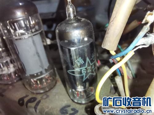

被别人修过,缺少6E2,喇叭破了 6Z4打火

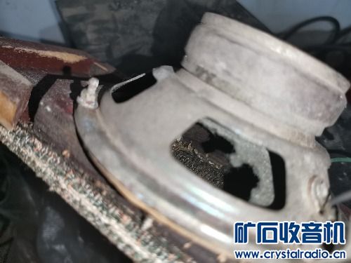

原来喇叭是全频的,这个4欧姆喇叭检修临时替代没有问题,替换原喇叭可能安装尺寸不对,频带和灵敏度可能也不合适。150K(269电路图上是220k)电阻应当是6N2屏极负载电阻,一端接直流高压(滤波电容),一端接6N2屏极。电路图哪里看不懂可以问。检修收音机从电源部分开始,然后功放、低放、检波、中放、变频从后往前推。电路图上标的各级电压可供参考。

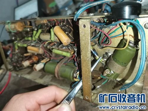

下面是红波269收音机电路图,可能与269-2略有出入,供参考。电位器、6E2都可以配到,喇叭如果不会换盆也需要更新,6Z4打火多数是因为滤波电容漏电引起的,需要更换,注意该机第一级滤波电容,其负极接130欧姆固定偏压电阻上端,如果使用铝壳电解电容外皮要绝缘,不可直接接地。如果线圈在两端断掉接上即可。
发表于 2020-7-18 11:00:34 | 显示全部楼层
6Z4可以临时用2个1N4007代替,直接插入管座,注意极性和管座孔号。
 楼主| 发表于 2020-7-18 12:09:39 来自手机 | 显示全部楼层
白居不易 发表于 2020-7-18 11:00
下面是红波269收音机电路图,可能与269-2略有出入,供参考。电位器、6E2都可以配到,喇叭如果不会换盆也需 ...
大佬您好,可不可以用图一的喇叭代替?图二的电阻烧掉了,拆下后量得是150k,不知是否准确?能否用现在的色环电阻代替,谢谢您了!!

检查一下最大的两个电解电容,有漏电更换。6Z4直接换掉,淘宝买3元左右。喇叭要用4欧的,临时试机可以用8欧。第一图线圈是陷波器,可以不接。第二图中波天线线圈如果坏了可以直接改成磁棒天线。

电阻发黑不一定坏,要换的话就换个更大功率的。电位器应该没事,极少有烧坏的。

      该电阻过热了。如果坏就是断路,量不出阻值不知是多大的,或者变值阻值只能变大。电路正常工作电阻继续使用没问题。电位器一般不会坏,拆开后用酒精棉签擦拭碳片。滑片的凸起用细砂纸打磨。
电阻是1/2我的碳膜电阻,所有的电阻都可以用现在的3—5环电阻替换。
      不要急于求成,从网上下载《电子管收音机修理》邮电版。《电子管收音机的装配与维修》甘肃版附录就是你红灯的电路图。
