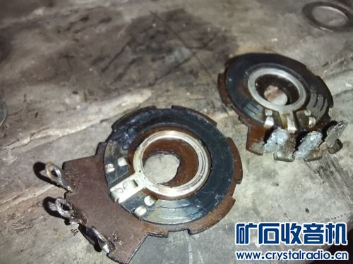

总共有两个可变电阻,开关的碳膜剩下一小截了,不带开关的里面有烧毁的痕迹,晚上我下班,拍个照片,您给看一下

发表于 2020-7-18 18:30:43 | 显示全部楼层
甜心王子 发表于 2020-7-18 18:17
总共有两个可变电阻,开关的碳膜剩下一小截了,不带开关的里面有烧毁的痕迹,晚上我下班,拍个照片,您给 ...
该机音调控制电位器除非6N2屏极耦合电容严重漏电或击穿,否则不会烧毁,其屏极电阻烧毁也与此有关,先检查耦合电容,把故障排除,如果没有合适的电位器可以换成470K固定电阻,改变并联电容数值可以调节音调。

 楼主| 发表于 2020-7-19 01:23:34 来自手机 | 显示全部楼层
这是拆出来的,可变电阻器的调节片  徒儿,是我从汽车收音机上拆下来的电位器是100k的在中间串联370k的串联电阻不知道能不能临时测试

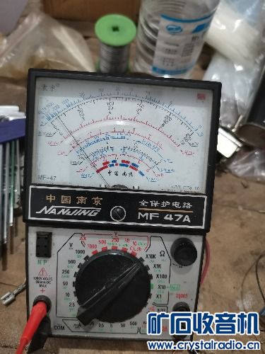

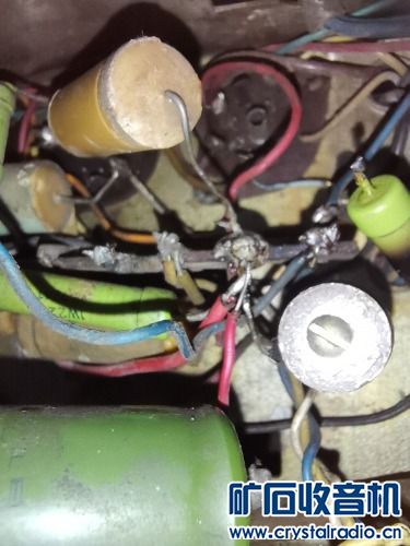

 楼主| 发表于 2020-7-19 03:06:44 来自手机 | 显示全部楼层
三个300幅20微法电容都是这样的情况,测试漏电的方法在网上查的,不知道正不正确,图四,这种纸包电容无任何反应,是不是彻底坏掉了?

发表于 2020-7-19 11:31:27 | 显示全部楼层
甜心王子 发表于 2020-7-19 03:11
用这种电容能不能代替?耐压值更大,微法值更大
电子管手册推荐6Z4整流管滤波电容16微法,常见收音机电路最大用到40微法,太大了会跳火。

发表于 2020-7-19 12:01:15 | 显示全部楼层
甜心王子 发表于 2020-7-19 11:53
大佬您好  小的电容还不好找,PF电容我实在是没接触过,昨天晚上量了一下那种纸包电容完全没反应用什么代 ...
纸介电容可以用CCB电容替代。

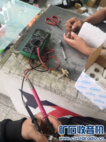

 楼主| 发表于 2020-7-28 22:47:36 来自手机 | 显示全部楼层
白居不易 发表于 2020-7-19 12:01
纸介电容可以用CCB电容替代。
大佬您好 不知道这两个电位器能不能用,电阻值达不到470k
