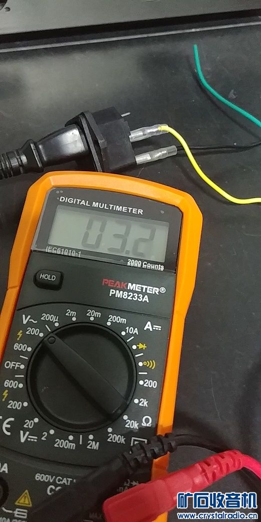

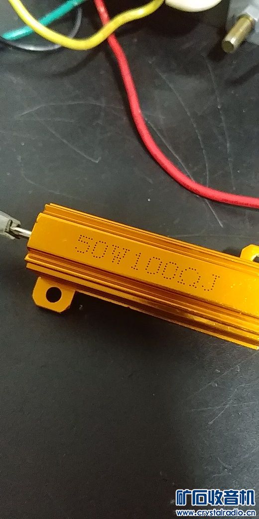

变压器初级火线串了一个50W 100欧(实际102.6欧)电阻,次级什么都没有接。然后测电阻电压3.3v,算下来空载电流32ma 还不错吧?

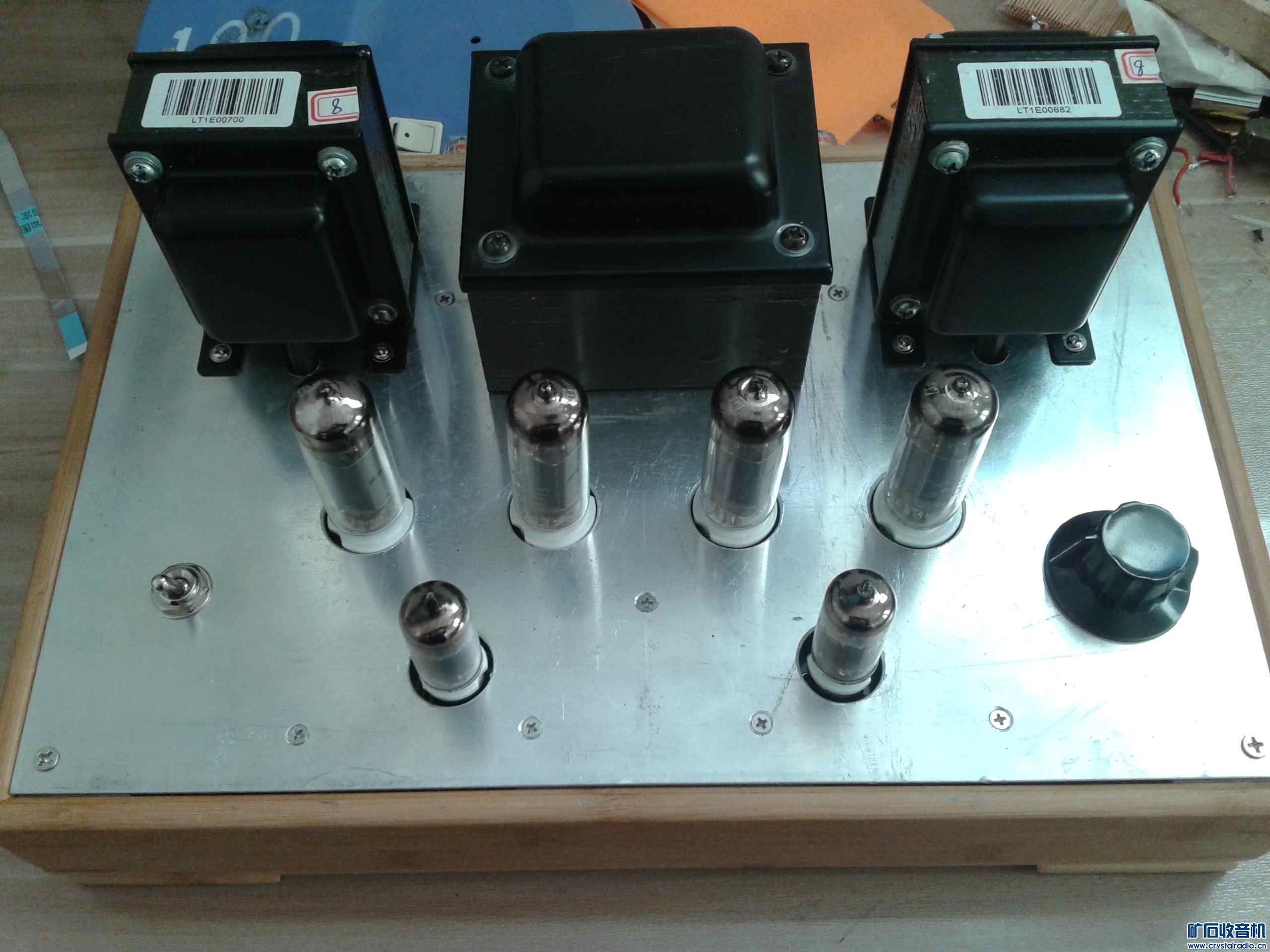

 楼主| 发表于 2020-8-13 11:55:53 来自手机 | 显示全部楼层
LGY123BT 发表于 2020-8-13 09:02
6P15好听,性价比高。
你这台一看就是用了很长时间了,这个pcb版本还没有见过

这种大功率铝壳电阻,全是假货。里面只是1~2w的电阻。

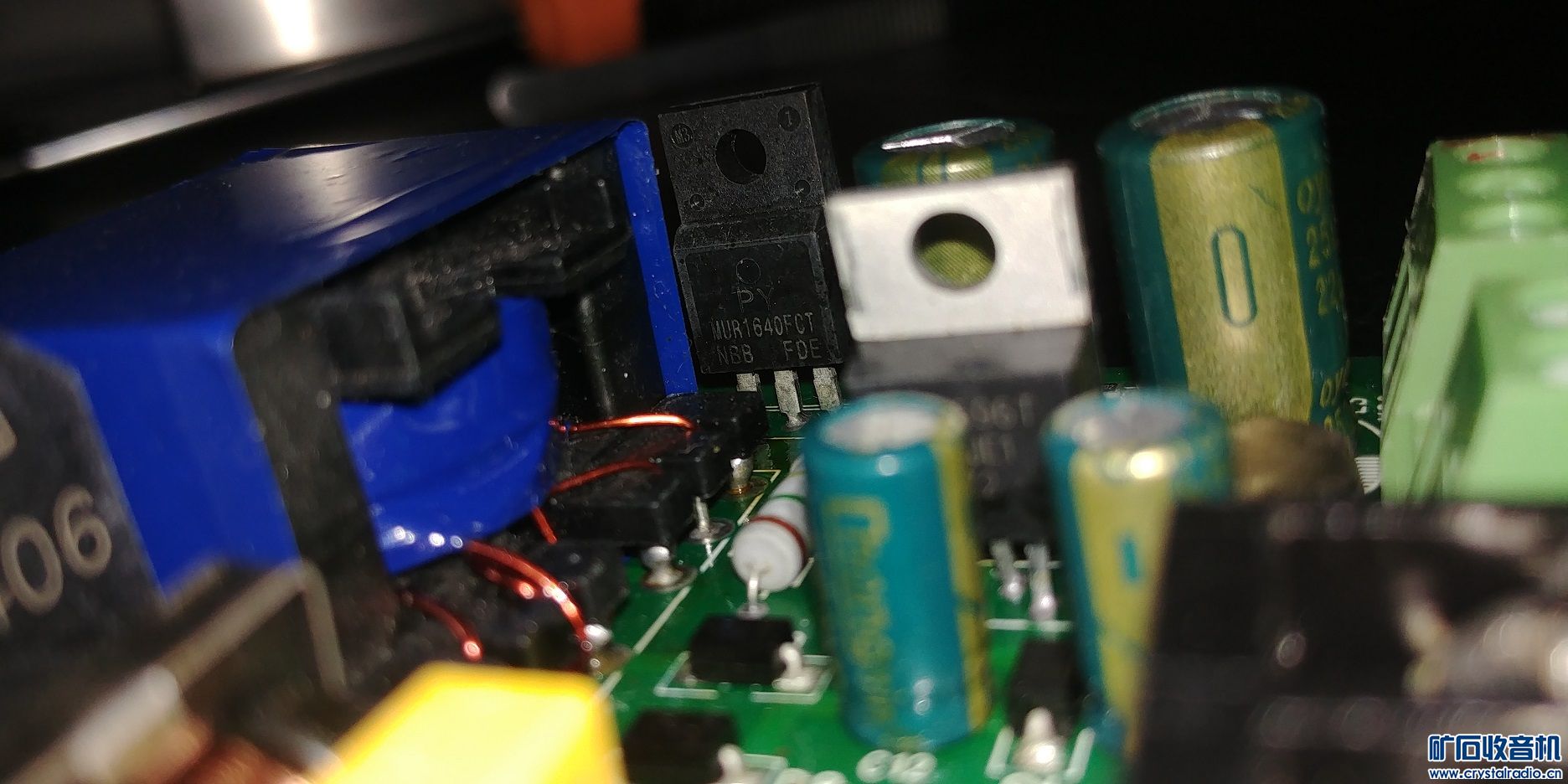

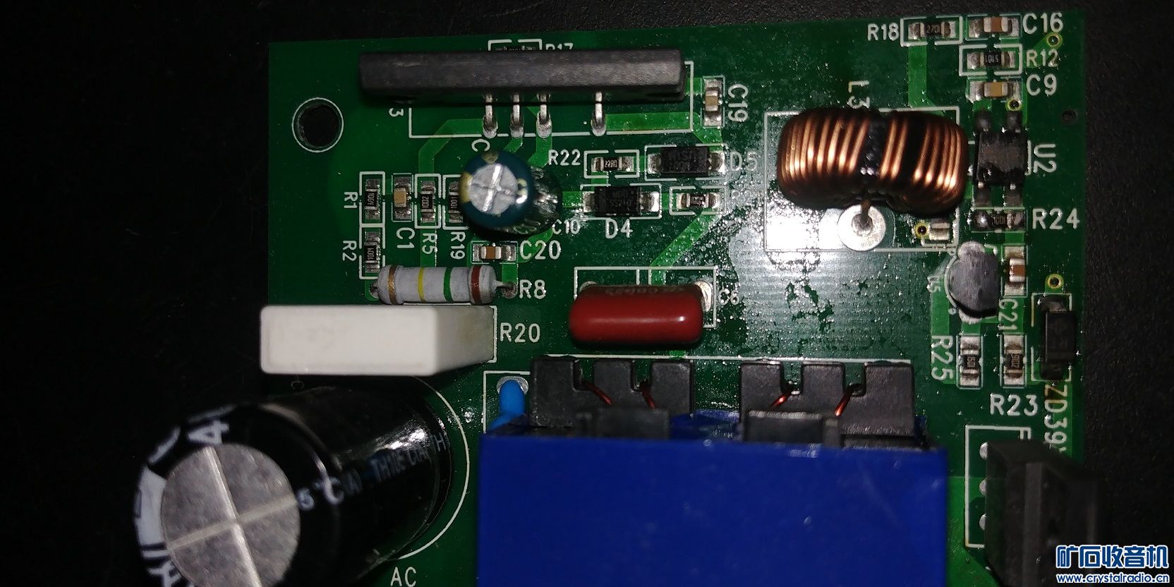

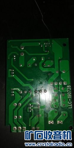

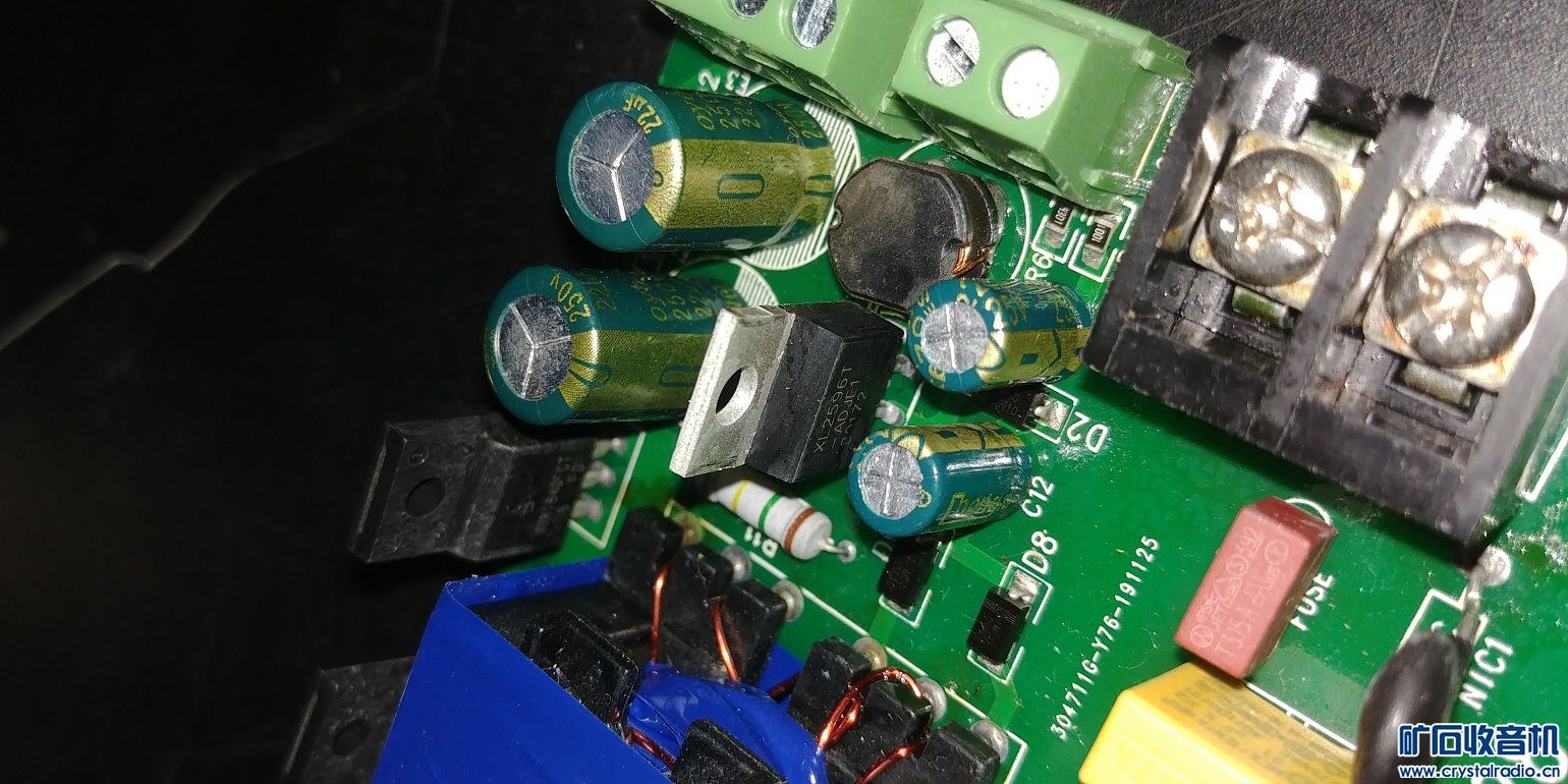

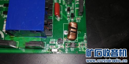

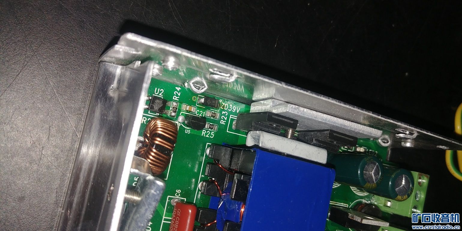

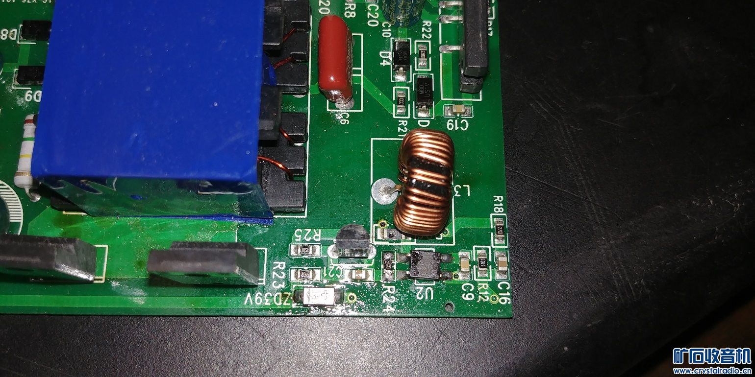

昨晚把图上这个ZD39V 稳压二极管芯片换了一颗新的上去,开机几十秒还是有冒烟出来。
看样子跟这个稳压二极管没有关系,它的前端出了问题
难不成要开始研究开关电源电路了

大侠!推荐一个卖真货的店铺吧
国内恐怕找不到,安全可靠起见,还是用线绕电阻吧。

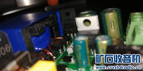

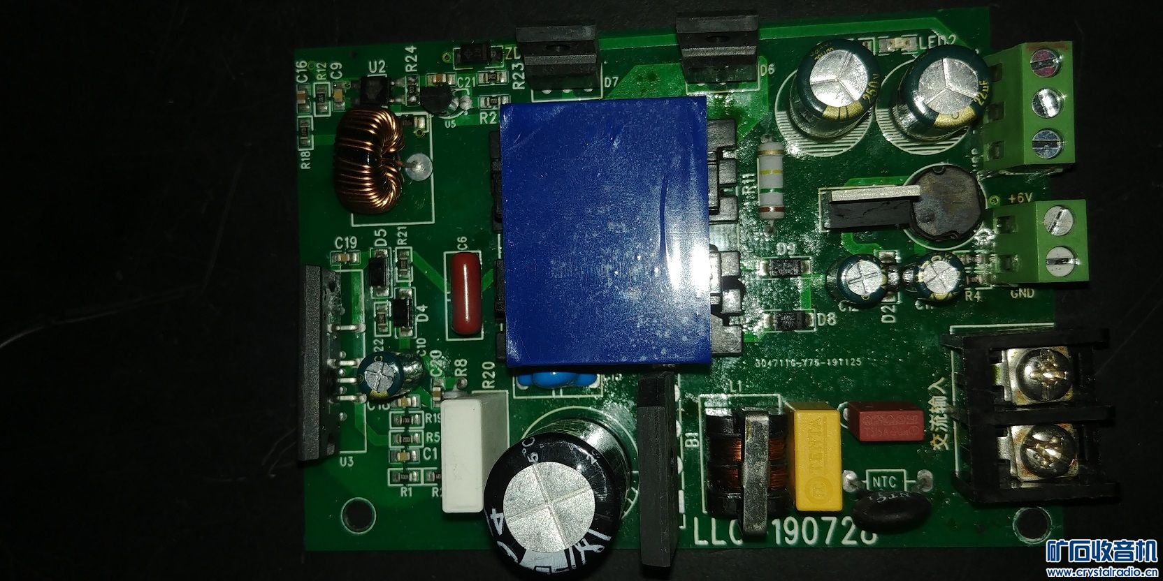

发表于 2020-8-15 11:32:10 | 显示全部楼层
qhj 发表于 2020-7-28 14:11
昨晚把317插座焊好、装机箱里面去。
然后把高压开关电源装到机箱上面了,顺带接电源线测试电压情况。结果 ...

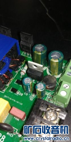

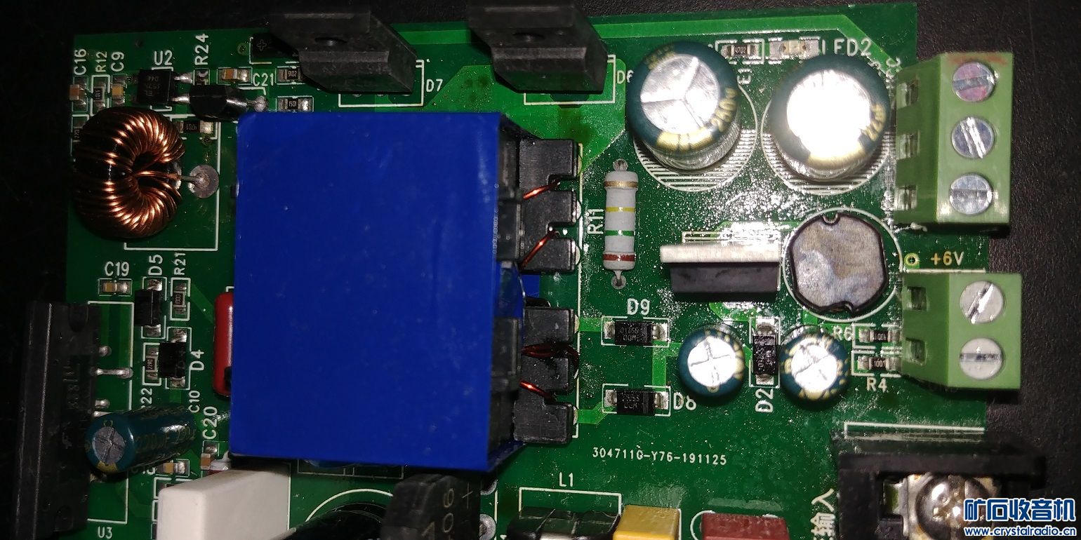

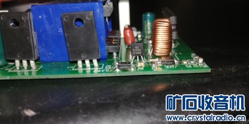

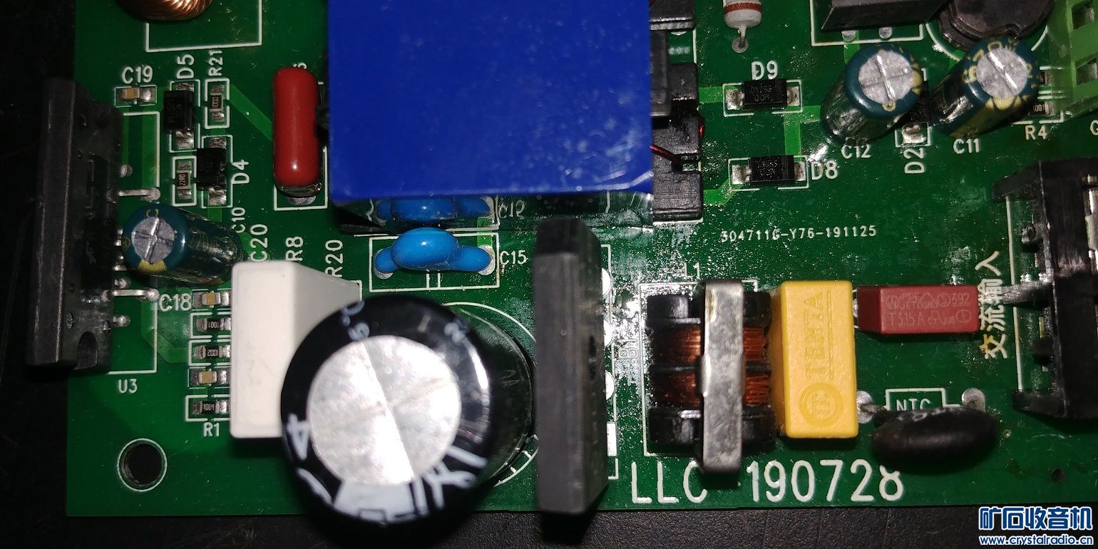

U5不知道是不是TL431,主电源芯片不知道是不是TOP243~248系列芯片。从结构看,光耦反馈,如果还是烧稳压管,如果是TOP24系列这个就是瞬态抑制二极管,不是普通的二极管和稳压管,是串接在正极和电源脚之间的一个管子。按理来说反馈应该是低压端,但是低压端有负载,高压空置,高压肯定会高点。
最好拍一下正反面,管子型号,电路图不难找,论坛很多人都能帮到你。
 楼主| 发表于 2020-8-17 23:06:19 来自手机 | 显示全部楼层
茹祥臣 发表于 2020-8-15 11:32
U5不知道是不是TL431,主电源芯片不知道是不是TOP243~248系列芯片。从结构看,光耦反馈,如果还是烧稳 ...

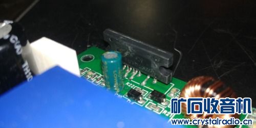

那只是TL431。主电源芯片是仙童的K22芯片,副芯片是两只MUR1640FCT,还有一只调压芯片XL2596,输出6.3V灯丝电源。
卖家店铺介绍是LLC准谐振软开关电路。

上面图片看不清楚,在电脑上编辑一下,重新发
主芯片.jpg 副芯片.jpg EMI.jpg TL431.jpg 背面照.jpg 微信图片_20200818084945.jpg 微信图片_20200818084957.jpg 微信图片_20200818085008.jpg 微信图片_20200818085016.jpg 正面照.jpg
